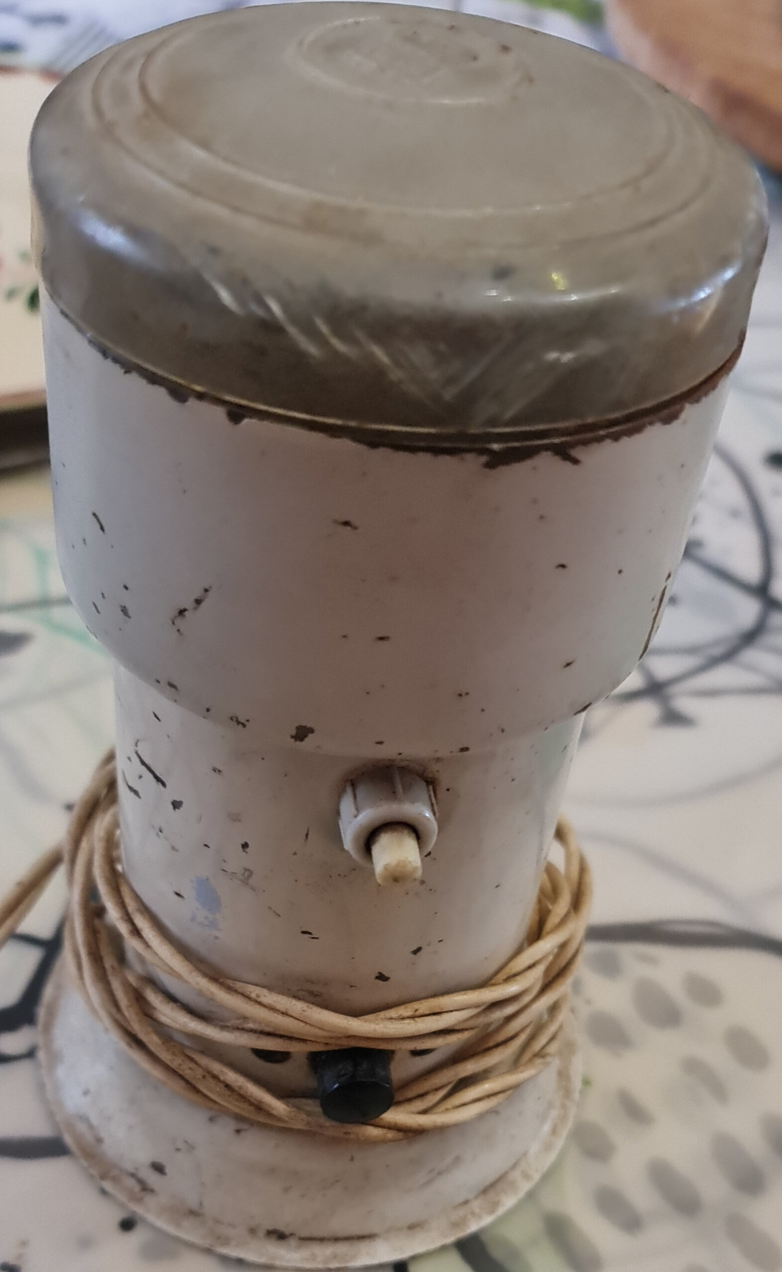

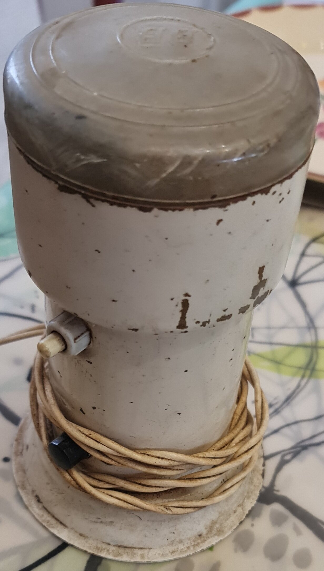

Un ancien moulin à café des années 50 de la marque BB pas encore restauré.
Cordialement
Romain

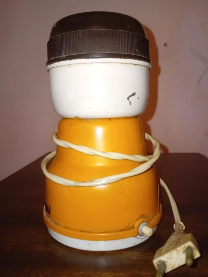

Moulin a café. je connait vu que je m’en sers pour moudre mon café.
Mais son age ou la marque (made in France) inconnue, je l’ai hérité.
La couleur me dit moulinex ?
Mais il marche comme un neuf. Son seul défaut est le même que sur les engins moderne
LE BRUIT.
QU’EST CE QUE TU DIT ?
IL FAIT DU BRUIT
Mais le résultat est la

Idem chez moi.
Un bon vieux Moulinex increvable !
Les vis au fond du bol un peu rouillées…
4 « J'aime »
les premiers Moulinex, il fallait maintenir le capot avec la main !
on en avait offert un à ma grand-mère paternelle (qui avait peur de l’électricité) : elle a oublié de maintenir le couvercle : = la cuisine a été repeinte au café moulu :lol: vvv
le moulin a café a fini sa vie dans un placard :frowning:
