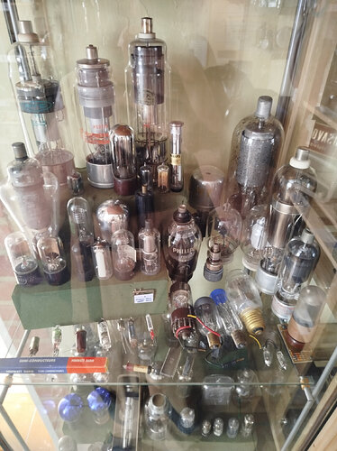

Ces appareils sont un échantillon de mon labo, il y en a beaucoup d’autres.
Tous sont en parfait état de fonctionnement, avec notices.
Je les utilise encore parfois, mais ils finiront inévitablement sur Ebay ou LBC.
Cdt,
Gérard

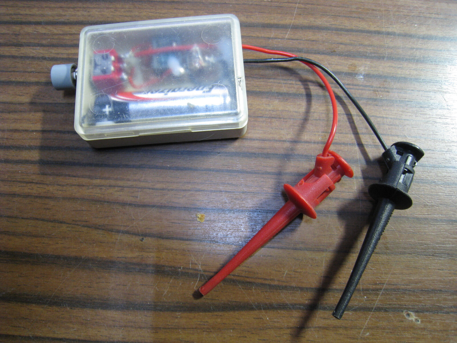

bonjour
Aurais-tu un megohmètre pour tester rapidement les capas?
Merci
Pour tester rapidement les capas des vieilles radios, j’utilise un petit générateur de fabrication maison :
Il est constitué par le circuit flash tiré d’un appareil photo jetable et alimenté par une pile 1,5V qui dure plus d’un an.
Le condensateur à mesurer est connecté à la place de celui du flash.
Lorsqu’on appuie sur le bouton et le maintient, le condensateur se charge et la lampe néon s’allume jusqu’à ce que la charge soit complète.
Quand on lâche le bouton, le néon se rallume brièvement pour indiquer la décharge.
Avantage : les capas sont toujours déchargées après la mesure.
  • si le néon ne s’éteint pas : condensateur en CC
  • si le néon ne s’allume pas : condensateur sec ou coupé
    Durée du test : quelques secondes pour une capa électrochimique de 50µF
    Tension de test 350-500V.
    Prix de revient : négligeable

une photo plus précise:
Super, Merci beaucoup!

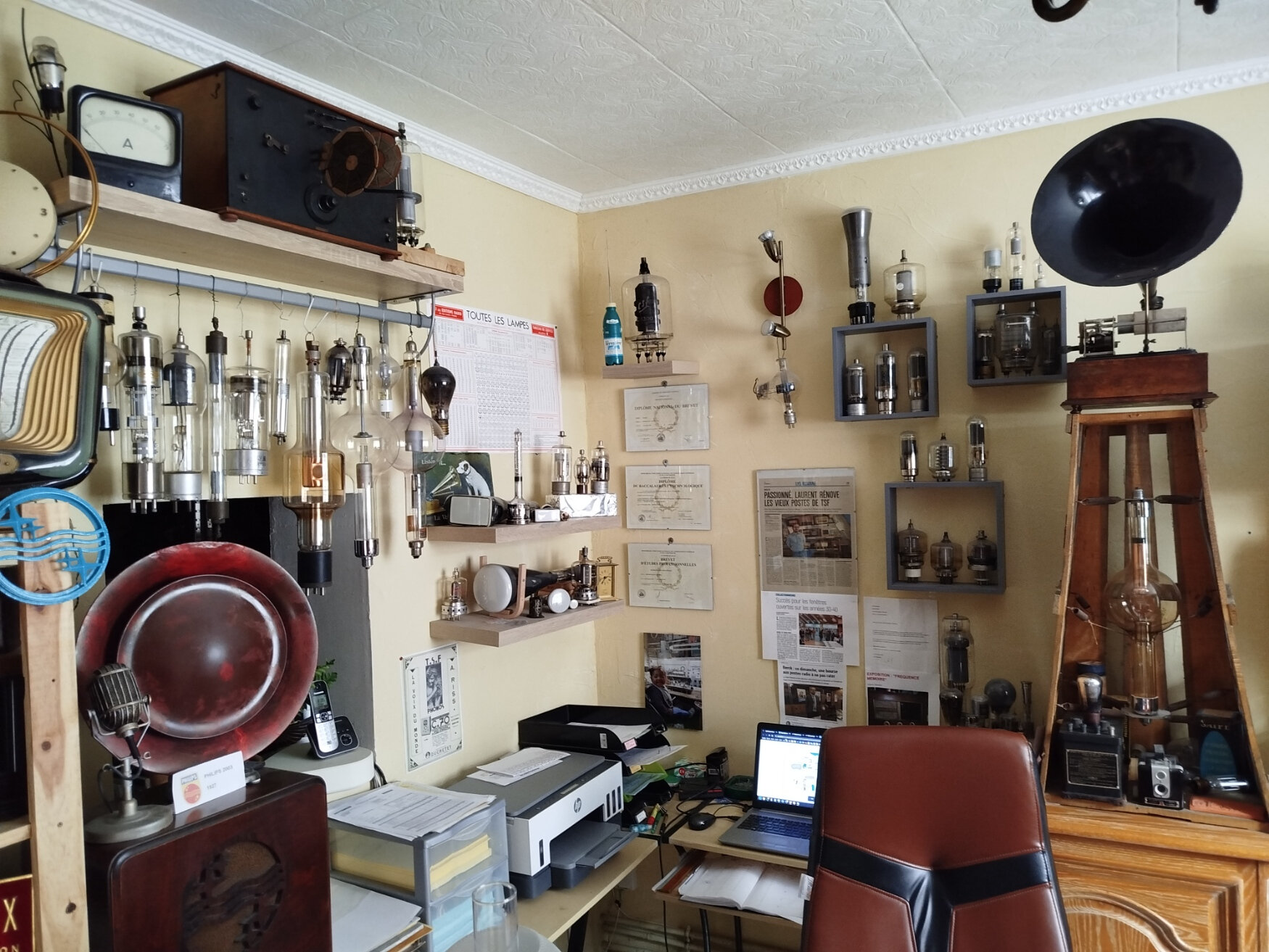

L’atelier a été modifié en fin d’année pour que ce cockpit soit encore plus ergonomique, et que je n’ai pas besoin de bouger de ma chaise:

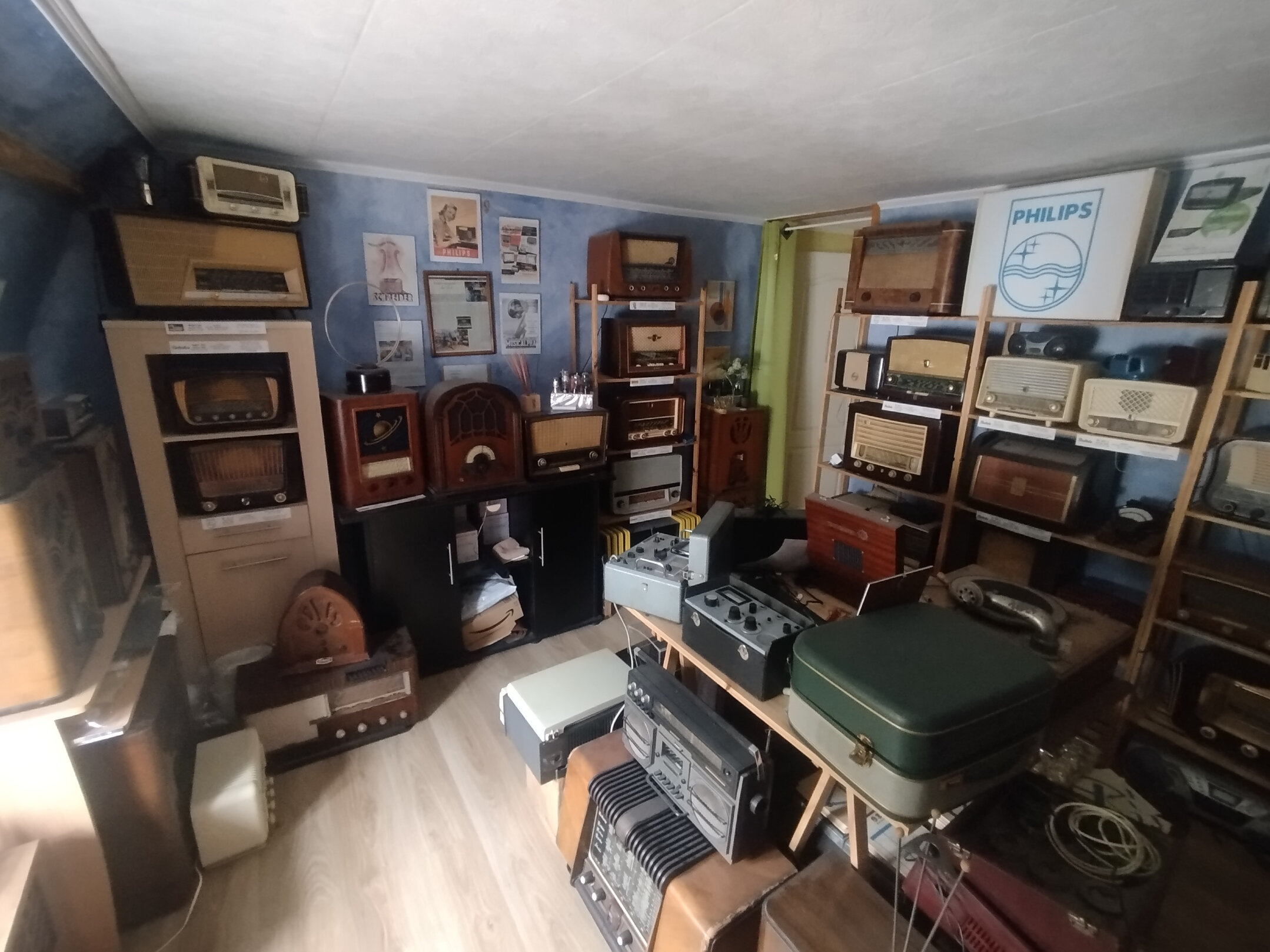

Le reste de la collection:
