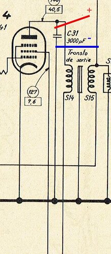

C31 qui s’il se met en C/C tue le transfo BF

En regardant le schéma je me suis posé la question concernant les condos:
Il y a des condos polarisés dans le schéma comme C10 et C11
Par contre le C31 n’est pas polarisé dans le schéma
Du coup pour la soudure du positif et du négatif du C31, le négatif doit aller à la masse n’est-ce pas ?
Bonjour, s’il était polarisé oui, mais vous n’aurez pas à vous poser cette question. Celui que vous achèterez (polyester 3,3 nF/250 V par exemple) ne presentera pas de + et -. Il sera symétrique.

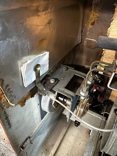

Les tripes du poste:
Les lampes sont en sécurité :

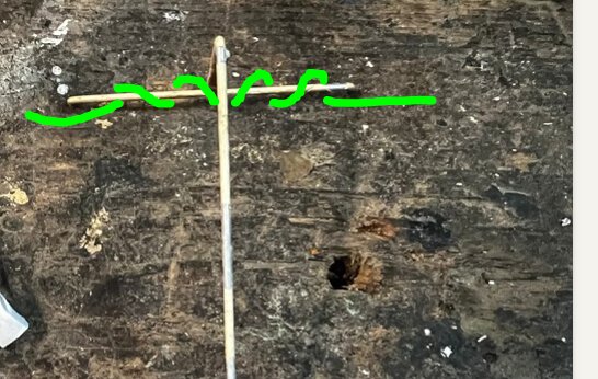

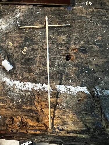

Comment l’aiguille est attachée au fil ? Est-ce que je l’ai cassée ?

Bonjour Eugène,
Si ta ficelle de cadran n’est pas cassée, tu devrais pouvoir remettre l’aiguille facilement. Celle-ci est maintenue en place par la ficelle en partie enroulée autour de la tige horizontale de l’aiguille.
C’est mieux si on a pu repérer le montage avant le démontage, sinon en bidoullant un peu cela se retrouve ![]()
Attention toutefois à bien repositionner l’aiguille à son emplacement sur la ficelle, sinon ça va buter ! Généralement les cadrans comportent une graduation de 0 à 100, qui ne correspond à aucune gamme et sert simplement au positionnement de l’aiguille, le 0 et le 100 indiquant respectivement le début et la fin de course de l’aiguille
comme cela
Merci @Psychedeclic rt @Radiolo,
En vérifiant rien n’est cassé et sur le document technique il est indiqué comme @Radiolo a montré. Je crois avoir vu sur Youtube le positionnement de l’aiguille. Il doit y avoir aussi un indicateur visuel sur le chassis, n’est-ce pas ?
