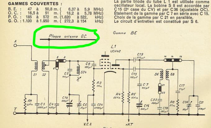

le papier d’alu blindage ou antenne OC ?
la reponse dans le doc philips
Est-ce que c’est l’antenne elle-même ou c’est dans le circuit O.C ?
C’est clair sur le schema plaque antenne OC
vois pas quoi dire de plus
un fil arrive sur la plaque comme sur ton poste
Quand j’ai le schéma et le poste devant moi décidément j’arrive voir plus clair :smiley:
En effet, le cable qui doit aller vers contact plaque antenne O.C est coupé.
On est d’accord « le contact » est la pièce métallique qui est adossé au papier ?
J’ai l’impression que le cable avec la flèche bleue ne devait pas y être.
Le fil rouge arrive depuis « accord OC », c’est le fil n°21, il est connecté à S24 aussi (Filtre Image P.O).
Ils ont connecté le contact depuis ce cable (le fil avec la flèche rouge) en coupant le fil original ?
clair que cela semble avoir ete modifie peut ete pour remplacer la plaque antenne OC par un antenne filaire extérieure ? connectée a la prise antenne
Merci @Radiolo
Je n’ai pas l’historique du poste mais c’est une hypothèse valable. Sachant que je ne vais pas brancher une antenne extérieure, je pense que je vais faire le branchement initial.
En tout cas, j’ai fait le test de continuité de la plaque et l’antenne en ferrite et les différents fils sur l’antenne en ferrite il n’y a pas de court circuit/fil coupé.

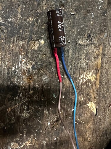

Sinon, j’ai commencé changer les condensateurs avec les valeurs équivalentes en condos film polypropylène. J’en ai changé trois pour l’instant. Je ne sais pas de la qualité de mes soudures mais ça tient et le test de continuité validé.
On est bien d’accord que l’équivalent de ce gondo est 3 nf ? (3000 uuf)
Oui. 3000 \mu\mu F=3.10^3.10^{-6}.10^{-6}F=3.10^{-9}F=3 nF.
Prenez 3,3 nF

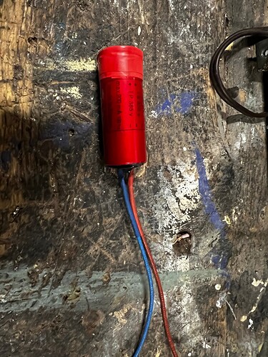

La suite du projet = changement de deux condos chimiques
