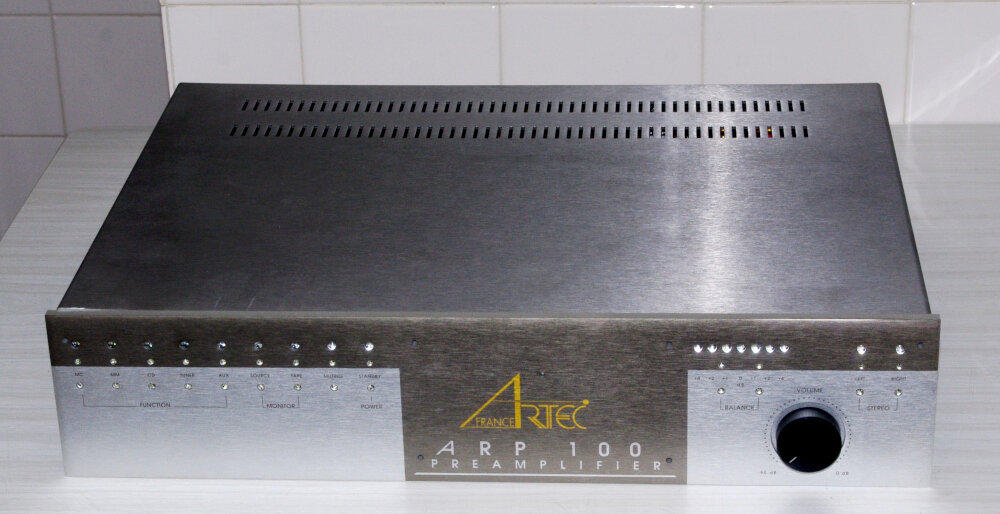

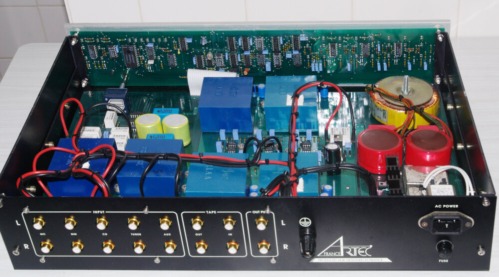

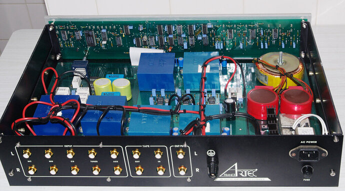

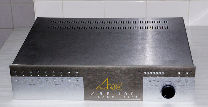

Pour le plaisir des yeux (pas pour celui des oreilles car en panne), un simple préampli audio.
Artec ARP100, fabriqué à Albi dans les années 1990.
Pourquoi faire simple quand on peut faire compliqué :slightly_smiling_face:
Seul document trouvé sur internet (ce n’est pas le même, il manque une rangée de LED en façade :

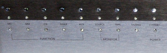

Peu d’espoir de le remettre en service. Je ne sais même pas comment on sélectionne les entrées, peut être avec un shunt optique entre les 2 rangées de LED inférieures ???
artec-preamp-04
Si par miracle un des nombreux audiophiles de ce forum :laughing: à des renseignements sur ce matériel, je suis preneur. Mais je n’y crois pas du tout.
Coprdialement : jcj

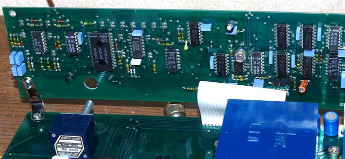

Les couleurs des deux leds supérieures rappelle celles du couples diode infrarouge émettrice (blanc) / réceptrice (bleu noir). Il faudrait essayer de mettre le doigt devant ! (sur les deux en même temps)
Les références des puces sur la face avant peuvent certainement donner des indices ?

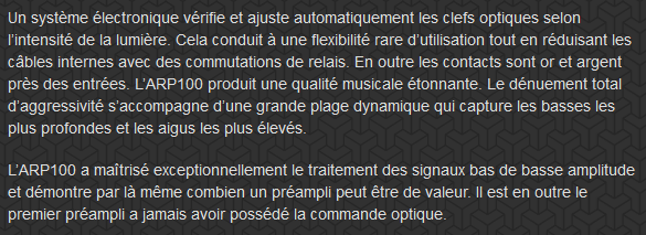

L’argumentaire de vente vaut son pesant de caouettes :
C’est de l’audiophilie…

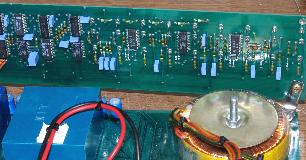

Dans la partie logique beaucoup de CMOS classique.

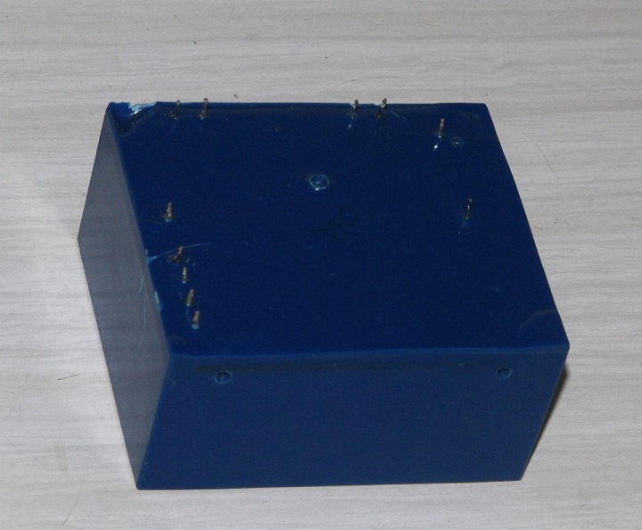

La partie analogique est dans des blocs moulés.
Sauf si la panne est dans les alims, ce qui semble être le cas (mauvaises tensions, régulateurs brulants) c’est irréparable. Je doute que le créateur de cet appareil en donne le schéma. Sur ses amplis Artec des années 1990, j’ai pu relever les schémas et en réparer un, mais là :smiling_face_with_tear:
Une contre-réaction négative, c’est une réaction!?? :thinking:
5 « J'aime »
Quel charabia ! Et quelles c… Mais les audiophiles (je suis gentil…) aiment ça. Donc s’ils sont volontaires pour se faire plumer, tout va bien !
5 « J'aime »
Hilare
C’est du charabia, mais en plus on dirait que c’est un texte (mal) traduit. Il y a des phrases bancales.
Ça voudrait dire que c’est du matériel produit à l’étranger et non pas à Albi ? (ou alors le concepteur est à Albi, mais le français n’est pas sa langue natale)

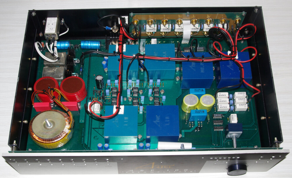

Je pense que ce n’est qu’un prototype qui n’a jamais fonctionné. Quelques raisons à cela :
  • Un régulateur négatif 7912 brulant monté à l’envers (bravo les mecs !).
  • Une erreur de circuit imprimé… Un AOp qui chauffe beaucoup explication : une piste en trop qui court-circuite une résistance de limitation de courant :
    defaut
    Ces 2 défauts corrigés ça commence à aller mieux. Rien ne chauffe et on entend des relais cliqueter quand on approche le doigt des leds de la façade. Mais c’est encore loin de fonctionner.
    J’y ai passé la nuit. Bonsoir, ou plutôt bonne matinée :smirk:
9 « J'aime »
Après quelques corrections dans la logique de commutation (LED à l’envers, pas la bonne LED qui s’allume,…) le monstre fonctionne. Cela semble confirmer qu’il s’agit d’un prototype resté sans suite et que l’on n’a même pas révisé.

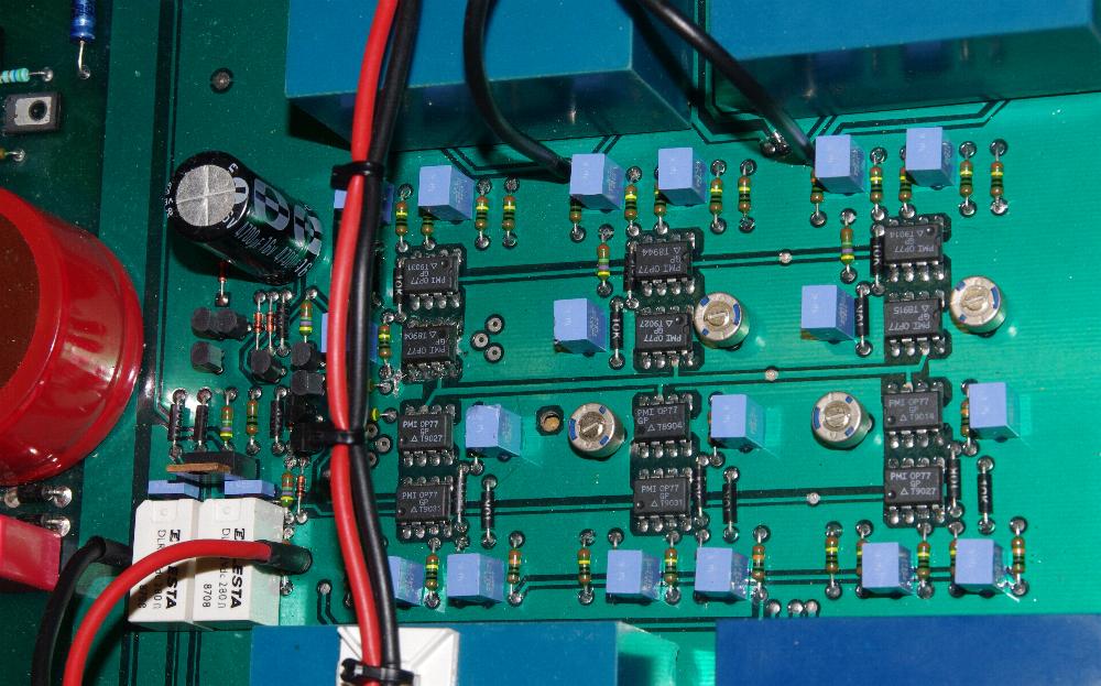

Beaucoup d’inconnues… le principal mystère est le rôle de ces 12 AOps. A l’oscillo pas de trace de signal audio sur aucun de ces AOp.

On dirait de l’Anglais mal traduit (p.ex. « condensateur de lien » pour « condensateur de liaison »).
Peut-être un descriptif destiné à l’export rédigé en anglais puis traduit en français par google.

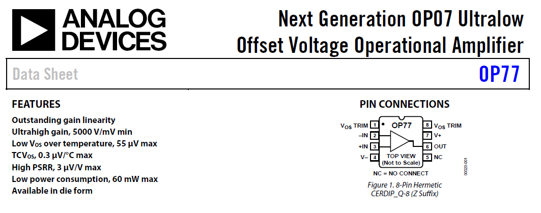

Déjà, ce sont des PMI OP77, pas des TL081…
Mais, nous ne sommes pas plus avancés…
La question que je me pose est : pourquoi utiliser plein d’AOP si on veut obtenir un son qui va bien ? :thinking:
Serait-ce pour obtenir la fameuse contre réaction négative locale ???
Les OP77 sont de très bons amplis op. Après, à quoi sont-ils utilisés ? Voire pas utilisés du tout, juste pour faire « pro » ? L’audiophilie est vraiment un domaine très particulier…
La fameuse contreréaction négative et tous les circuits audio doivent se trouver dans les blocs bleus. Totalement inaccessible.
Le reste n’est que commutations (18 relais !) et… mystères.

Quant au préampli : irréparable. Les blocs totalement moulés…
