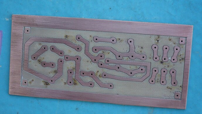

Bonjour à tous.
Pour ceux qui réalisent des circuits imprimés à la CNC, comme la photo qui suis…
Afin d’obtenir que les pistes, comme sur la photo suivante, il faut enlever tout ce surplus qui parfois apporte des effets indésirables du montage.
J’ai déjà essayé le cutter, et autre outil, on y arrive, mais très fastidieux, et surtout risque de se blesser.
L’astuce et de faire de petits courts-circuits sur les parties à enlever à l’aide de deux électrodes alimentées par un transformateur 230v / 6.3v récupéré sur une épave de châssis d’un vieux téléviseur.
Ces courts-circuits facilite le décollage de la surface cuivrée
Voici ce que donne les petits courts-circuits fait par les électrodes sur la photo suivant.
Résultat du " piquetage" et du soulèvement de la surface cuivrée sur cette photo.
Sur une partie de la photo précédente, on peut voir la facilité « d’éplucher » les parties du CI à supprimer.
Ci-dessous un circuit imprimé complètement terminé.
Maintenant il me reste à améliorer ce système,avec un réglage d’intensité pour éviter les petites marques sur le circuit, et aussi au niveau des électrodes.
Je reviendrai vers vous avec la présentation de l’ensemble d’un matériel opérationnel.
Bonne soirée à tous.

On appelle ça aussi de la gravure anglaise .
Si le cuivre non essentiel est relié a la masse sa présence doit être plutôt bénéfique dans la majorité
des cas.
Mais l’astuce est bonne pour des cas particuliers ,sous des photocoupleurs par exemple.
on peut aussi pratiquer cela en chauffant au fer a souder
une goutte de soudure pour démarrer et on relève un coin proche du point chauffé que l’on attrape avec un brucelle et on tire la pellicule de cuivre en la maintenant en contact avec la panne du fer pour la chauffer a mesure qu’elle se décolle
