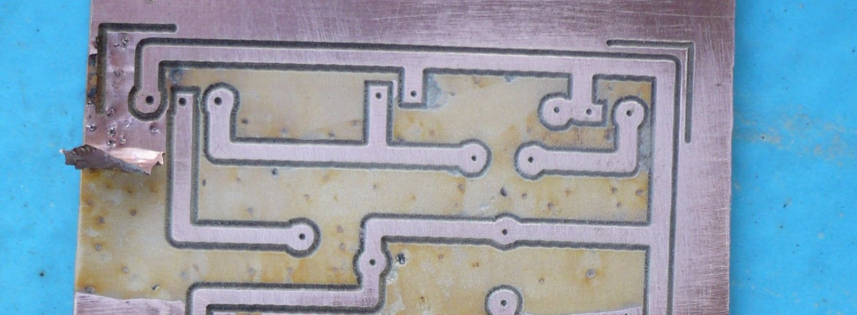

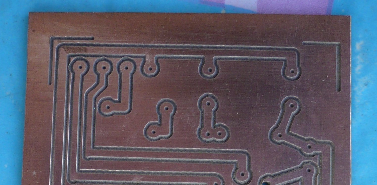

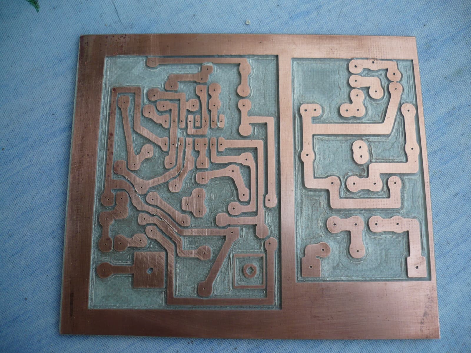

En photo ce circuit imprimé réalisé entièrement à la CNC, à partir d’un fichier « BMP » , puis Inkcape, et KrabzCAM.
Une fraise « Pointe javelot » est à l’origine du fraisage d’une profondeur d’environ 3/10 de mm, on peut se limiter à une profondeur beaucoup plus inférieure.

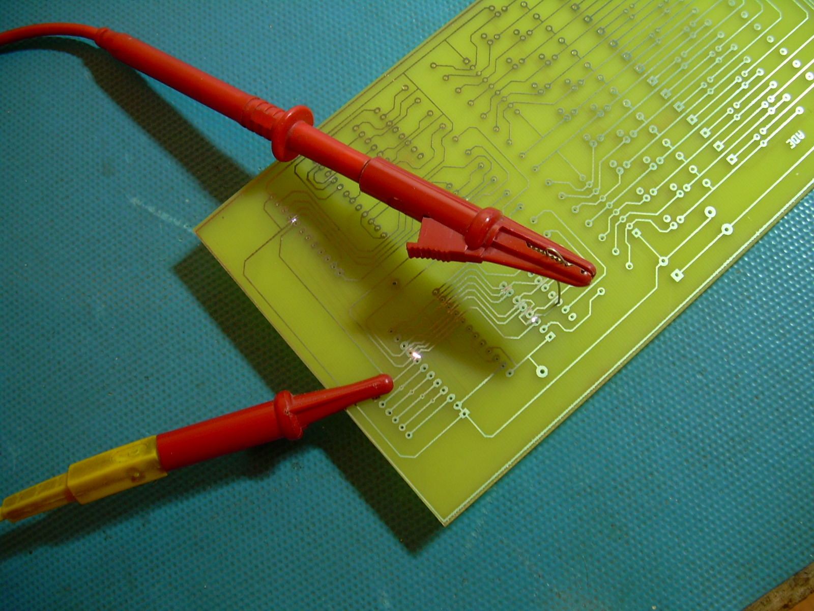

C’est marrant , cette combine je l’ai déjà utilisée il y a pas mal d’années pour contrôler les circuits à pistes fines et proches
On voit bien les petits arcs là ou c’est trop juste
