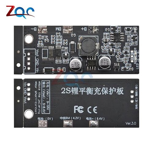

Voici donc un petit bricolage pour remplacer la batterie au plomb rechargeable par un dispositif utilisant des piles Li-ion 18650.
Pièces utilisées : prix ~15 Eur
Et voici comment cela se présente :
Les connexions aux lamelles métalliques du compartiment des batteries sont à revoir pour qq chose de plus fonctionnel (je suis preneur des idées :wink:)
Une coque de Dryfit en impression 3D serait qq chose à faire pour avoir un montage à la fois propre et maniable qui serait bien logé dans le compartiments des batteries.
À noter que je n’ai pas mis des éléments de protection spécifiques (fusible, ptc etc) car le contrôleur de charge en intègre certains (cc, surcharge, surdécharge, limitation courant max).

Question à 10 balles … les batteries li-ion ont besoin d’un chargeur spécifique il me semble et aussi 4 éléments on approche des 15 volts ( la dryfit faisait 8 volts )
J’aurais dû preciser que le montage est de 2 éléments en serie (2S) 2 fois en parallèle (2P). Du coup le voltage est 2 fois le voltage d’une pile et la capacité est la double.
Côte chargeur le Grundig satellit fournit une tension régulée et le contrôleur de charge s’occupe du reste.

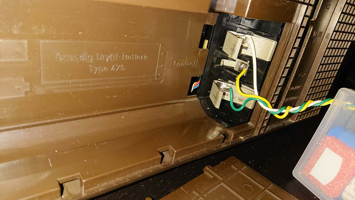

Gentilissimi, scusate, vi scrivo da Firenze. Non mi è chiaro come sono collegati i cavi che vanno ai 3 contatti di uscita della batteria e il connettore che esce dalla basetta di ricarica. Se possibile un piccolo schema. Vi lascio anche la mia email se fosse necessario.
Vi ringrazio anticipatamente.
Lino
Cliquer ici
Pasquale.dario@gmail.com
Ciao,
Sul modulo BMS abbiamo
Vin, GND, Vout
Nel vano batteria abbiamo:
(-) filo bianco
(+) filo verde
(+9V regolato) filo giallo
I collegamenti da effettuare sono:
(-) filo bianco → GND
(+) filo verde → Vout
(+9V) filo giallo → Vin
Auguri
PS : Lino, se fai un montaggio potresti mettere qui la sua foto come riferimento.
