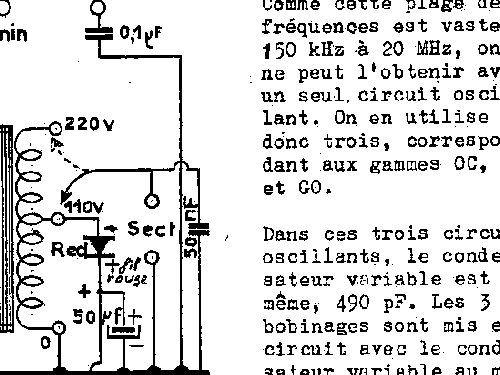

j’ai trouve le schema sur radiomuseum
https://www.radiomuseum.org/r/institutel_generateur_rf_module.html
je te le telecharge ou tu le fais
apparemment il y a un transfo dedans ?
est ce le cas du tien qui ne differe que par la couleur de la face avant
C’est un semi auto-transfo. Vrai transfo pour l’enroulement filament et auto-transfo pour la HT.
generateur_rf_module_1590659
je n’ai pas telecharge la doc et c’est tout petit sur la vignette….
on va donc ajouter son transfo 220V >220V

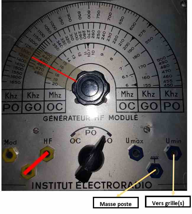

Merci Radiolo mais dans un premier temps je voulais savoir si je peux l’utiliser avec le gros transfo sans modif du générateur, c’est à dire le primaire de mon gros transfo sur la prise secteur et et brancher la fiche du générateur sur les 2 enroulements de 115V à mettre en série pour obtenir le 230V pour l’utiliser en toute sécurité.
Ensuite utiliser le générateur comme expliqué dans les posts plus haut en mettant la sortie HF sur l’entrée antenne d’un poste sur une fréquence, mais comment le faire avec cet appareil ? Il me semble qu’il y a un cavalier à placer que je n’ai mais facile à fabriquer.
Bricoleur50
exactement comme cela
Au lieu d’une sortie avec niveau de puissance réglable par potentiomètre, il y a 2 sorties: une “fort” (U max) et une “faible” (U min). c’est là que tu branches la sonde (ou câble blindé) avec, bien sûr, la partie blindage du câble dans la borne “masse”.
On commence par la position “max” puis quand le niveau sonore entendu dans le HP du poste est fort on se met sur la sortie “U mini”. Avec une hétérodyne il faut toujours travailler avec le plus petit niveau audible possible.
Pour les bornes jaunes (couleur en vogue), si tu mets le cavalier sur HF tu sortiras de la HF modulée et si tu le mets sur Mod tu sortiras de la BF pure (c’est tout du moins comme Çela (le c cédille majuscule est pour mon copain belge) que j’interprète les indications en façade mais c’est facile à vérifier.
Ensuite tu prends un poste qui fonctionne et dont tu connais la valeur de la MF puis tu t’amuses (masse de l’hétérodyne avec masse du poste) à mettre la sonde sur la grille tu tubes ampli MF et ensuite sur celle de la penthode changeuse de fréquence; il faut bien sûr que tu règles l’aiguille du géné sur la fréquence de la MF, cavalier sur HF (bouton de gammes sur GO) et… Go!
On continuera à t’expliquer au fur et à mesure…
PS: Modulée veut dire qu’on superpose à la HF, de la BF (seule audible et sous forme d’un bourdonnement régulier) qui simule la parole ou la musique d’un émetteur radiophonique quelconque car s’il n’y avait que la porteuse pure (la HF) on n’entendrait que dalle
En résumé comme ceci
Fréquence sur 455 Khz pour un poste perfecta 172 ???
pour la sonde (oscilloscope) 1 ou 1/10 avec condensateur de 1000pF ?
OK. Sonde sur 1 pour commencer. Pour le condo de sécurité tu peux y aller avec 4,7 NF puis tu pourras essayer plus ou moins pour te rendre compte toi même de ce que ça change.
Commence plutôt sur la sortie" maxi".
Tu peux aussi brancher la sonde dans les bornes antenne et terre du poste (sortie mini dans ce cas et voir si la fréquence du cadran du poste correspond à celle de l’hétérodyne quand tu entends le signal.
C’est d’ailleurs là qu’on branche l’hétérodyne quand on procède à l’alignement d’un poste.
Dis toi bien que ton appareil est un petit émetteur qu’on utilise surtout en pratique sans passer par l’Ether mais en liaison directe par fil. Ça émet réellement néanmoins si on branche un fil non blindé (= antenne) dans la borne de sortie et qu’on met un récepteur à proximité.

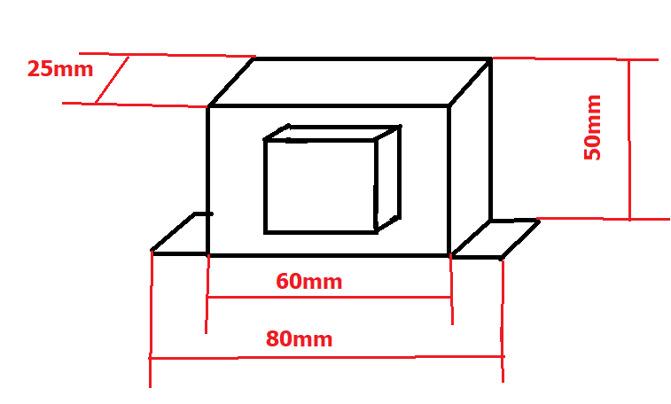

j’ai trouve un petit transfo
dimensions
est ce que cela te convient ?
il faut simplement que je rebobine le secondaire un 6.3V 0.2A et un 110V 15mA
pour sortir 3W cela devrait aller s’il entre dans ton appareil
Merci Radiolo et c’est super sympa. :+1:
En fait ce transfo ira à la place de l’actuel qui a sensiblement les même dimensions.
