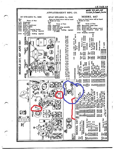

Bonsoir. j’ai essayé de comprendre le but de la modification. En réalité, elle n’a rien a voir, avec ce problème de cathodes à la masse, ou de résistances absentes, car, les dites résistances, existent bel et bien. Elles se présentent sous la forme de fil résistants ! Elles sont même sur la nomenclature !
Je prends l’exemple de R3 et R4.
sur le schéma (cerclées de rouge)
Sur le plan d’implantation du châssis (cercles rouges) et sur la nomenclature (accolade rouge)
Et maintenant, sur votre photo, on voit nettement, que vos résistances, sont des fils !
Votre plus pénible travail, va être de les identifier, mais, la suite, sera plus simple ,et, se limitera au remplacement des condensateurs défectueux, sans le souci, d’une éventuelle modification. Le juge de paix, est toujours votre schéma, et, vous pouvez vous y fier.

On retrouve, nos deux capacités, 0,016 et 0,01MF(µF), et notre fameuse résistance, qui s’avère, être : R12, 250K.(au point E)
J’ai noté, une autre difficulté: les quelques résistances, qui ne sont pas des fils, sont repérées, suivant un code de couleurs, mais, attention, ce code, ne correspond pas a celui, que nous utilisons de nos jours.
Exemple : La R14A (située, en haut a droite du châssis, , est repérée en nomenclature, pour 50 000 Ohms, mais, est codée: jaune/rouge/noir.
La R14 (sans indice),elle, fait: 15 000 Ohms, mais est codée :gris/jaune !

J’ai donc refait le tour de la question. Après identification de chacun des condensateurs, voici la liste et les valeurs (avec le souci de ne pas les multiplier) a appliquer dans le boîtier.
47nF(de préférence,630V) . condensateurs repères: A/B/F/G/H/J.
4,7nF(idem 630V) :condensateur repère C (découplage du primaire transfo de sortie)
15nF (peut être un 250V) condensateur repère D (contrôle de tonalité)
100nF (630V) condensateurs repères : K/L/M.

Il n’y A PAS de condensateur E . Le point E, issu de la rencontre des condensateurs F et D, est une sortie, qui aboutit a la résistance R12 (laquelle, va vers la masse.
J’en ai profité, pour mettre les valeurs définitives, ce sera plus facile.
Les trois derniers condensateurs du boîtier: K , L , et M, avaient une valeur plus élevée, de 0,27µF, mais, on peut les limiter a 0,1µF. Les condensateurs de filtrage d’origine, faisaient 8µF, valeur très basse, pour faire un filtrage efficace, d’où, des découplages de valeur élevée. La valve « 80 », accepte, jusqu’à 35µF sur sa cathode. Vous pouvez donc, monter a leur place des 22µF plus faciles a trouver, qui permettrons en outre, un filtrage plus soigné, et de ne pas engloutir une fortune en condensateurs de découplage onéreux.

Bonjour Mr Lagica ! Les 0,1µF, conviendront parfaitement. Les condensateurs moderne, n’ont plus rien avoir avec ceux qui étaient utilisés dans les année 30.
