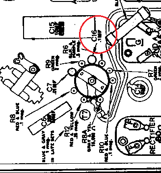

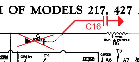

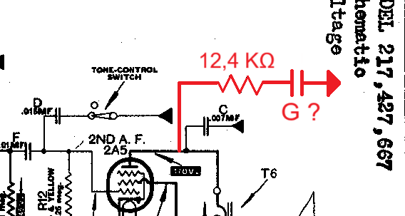

Le C16, est en parallèle , sur C"G". Le schéma, d’un appareil , est a considérer comme un juge de paix. Comme C « G », est placé, judicieusement, a cet endroit, pour assurer la fonction de constante de temps sur la ligne de CAV, il n’est pas besoin, d’en ajouter un autre. Le dispositif d’anti-fading, fonctionnera parfaitement, monté comme cela, ne vous en faites pas , comme on dit facilement chez nous: c’est un détail ! :wink:
Le C16, a peut-être été mis là, en dépannage, pour palier a un défaut du C « G » d’origine, qui n’a pas pu, être démonté, du fait qu’il était enfermé dans le boîtier.
Si j’ai bien compris :
  1. J’élimine la résistance 12,4 K ;
  2. J’élimine le condensateur C16 ;
  3. Je connecte le condensateur G à l’endroit indiqué sur le schéma. (Même si je dégaine le C16 c’était signalé ?)
Se ho capito bene:
  1. elimino la resistenza 12,4 K;
  2. elimino il condensatore C16;
  3. collego il condensatore G dove dice lo schema. (Anche se disegno il C16 era riportato?)
C’est exactement ça.
Fait; connecté selon le schéma.

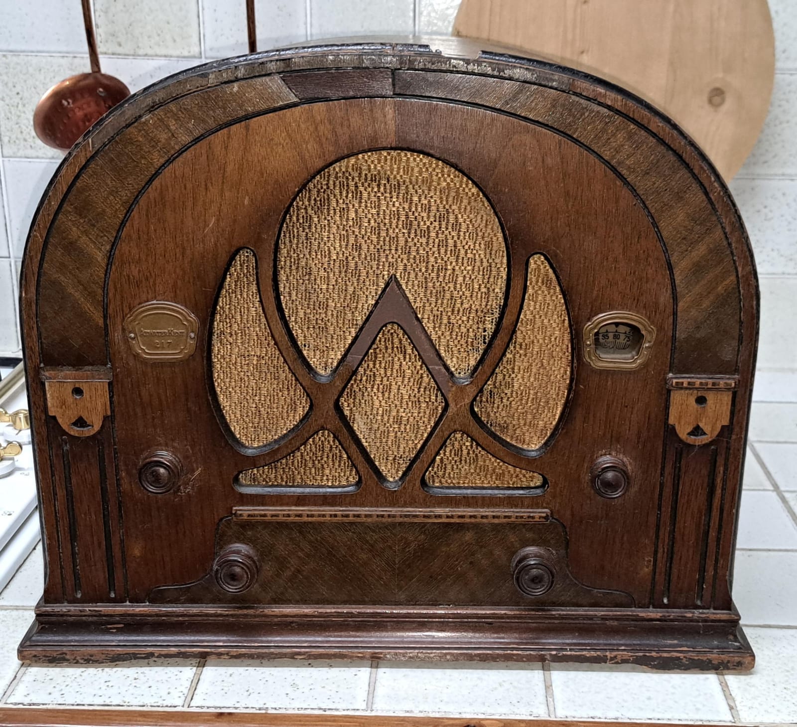

EURÉKA
Aujourd’hui, j’ai essayé de l’allumer.
J’ai réussi à entendre une station, peut-être en arabe, et même assez bien (et une très mal).
Considérant que je n’ai pas fixé l’antenne et que j’étais dans une cave, je suis très content.
Maintenant, je vais réparer les meubles puis les remonter.
Merciiiiiii

Très heureux que tu sois parvenu a remettre en marche ce vieux poste de radio ! :wink:

Bonjour. Il a fière allure ! Il est sauvé !
