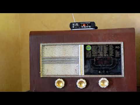

Re bonjour a tous donc déjà merci beaucoup pour toute vos réponses je vous poste quelques photo et aussi se que j’ai trouvé apparemment a raccordé à une antenne a l alimentation principal et au enceinte et sa devrai aller en FM qu en pensé vous

dans votre cas voici la solution la plus simple et qui fonctionne parfaitement :
http://www.radioman33.com/pages/trouvailles-et-bons-plans/boitier-module-fu-bluetooth-usb-sd.html
C’est génial merci beaucoup juste un petit truc je suis mauvais en électronique lol sur tes 2 premier fil donc tu a 2 résistance et tu a mis un signe comme si le fil était coupe || tu a quoi a cette emplacement ? Si il ne faut que les 2 résistance et les 2 prise de la radio et la prise jack bien sûr c’est le top
c’est le symbole d’un petit condensateur dont la valeur n’est pas critique (entre 47 et 100nF) il sert juste a éviter les « fuites » de courant du poste vers le boitier bleu.
on peut s’en passer sur les postes révisés récemment…

Re bonjour a tous voilà j’ai tout reçu mes pièces pour le faire le petit système avec le boîtier les résistances… Mais rien le boîtier fonctionne bien mais même branche le +et le - sur la borne PU rien malgré que le boîtier capte bien si je branche le + et le - directement à l enceinte penser vous que sa pourrait le faire ??
Je sais que sa changerai la donne ni eau vieille radio… Mais je tellement pouvoir écouter la radio avec que je serai prêt à tout lol
le poste est bien commuté en position PU
si vous touchez du doigt les bornes PU volume au max cela doit faire un fort ronflement
Oui oui il et bien en mode pu mais franchement rien un bon grésillement quand j allume la radio mais même a fond ya rien j’ai même changer les résistances refais le branchement de la prise jack rien et sur le boîtier j’ai des couleurs même en bluetooth ou avec une carte sd rien aucun son c’est pour sa je me dit tampi si je branche directement sur l enceinte est ce que sa fonctionnerait au moin essayé voir si sa fonctionne si oui c’est que c’est mon branchement mais deja au moin essayé
et en touchant la prise PU ça ronfle ?
si non votre poste est sans doute en panne
