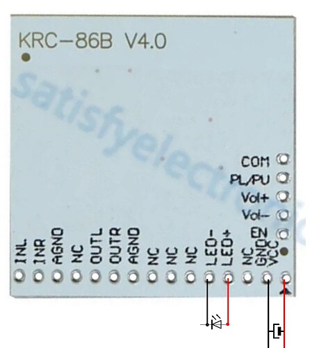

J’ai fait un montage volant du module KRC 86B en connectant juste une alimentation de 4,5V issue d’une pile plate en lui joignant le condensateur fourni et la led de témoin bluetooth.
Quand je mets sous tension la led clignote en attente d’appareillage mais mon téléphone ne détecte pas le module ?
J’ai fait l’essai avec un autre module résultat idem, en changeant de téléphone idem
et il est dit
Le module fonctionne à partir de 5 V et consomme environ 30 mA
avec 4.5V :thinking: la est peut etre le probleme
Bonsoir oui,je confirme!
J’ai suivi vos conseils en augmentant la tension à 6,5V puis 7,5 et pour finir à 8V mais toujours pas détecté par le téléphone.
J’ai aussi contrôlé la consommation qui monte à 22mA pour redescendre 1 à 2 secondes après à 4mA !
Même résultat sur deux peut être q’Ali m’a fait comme une célèbre marque de chaussures :rage:

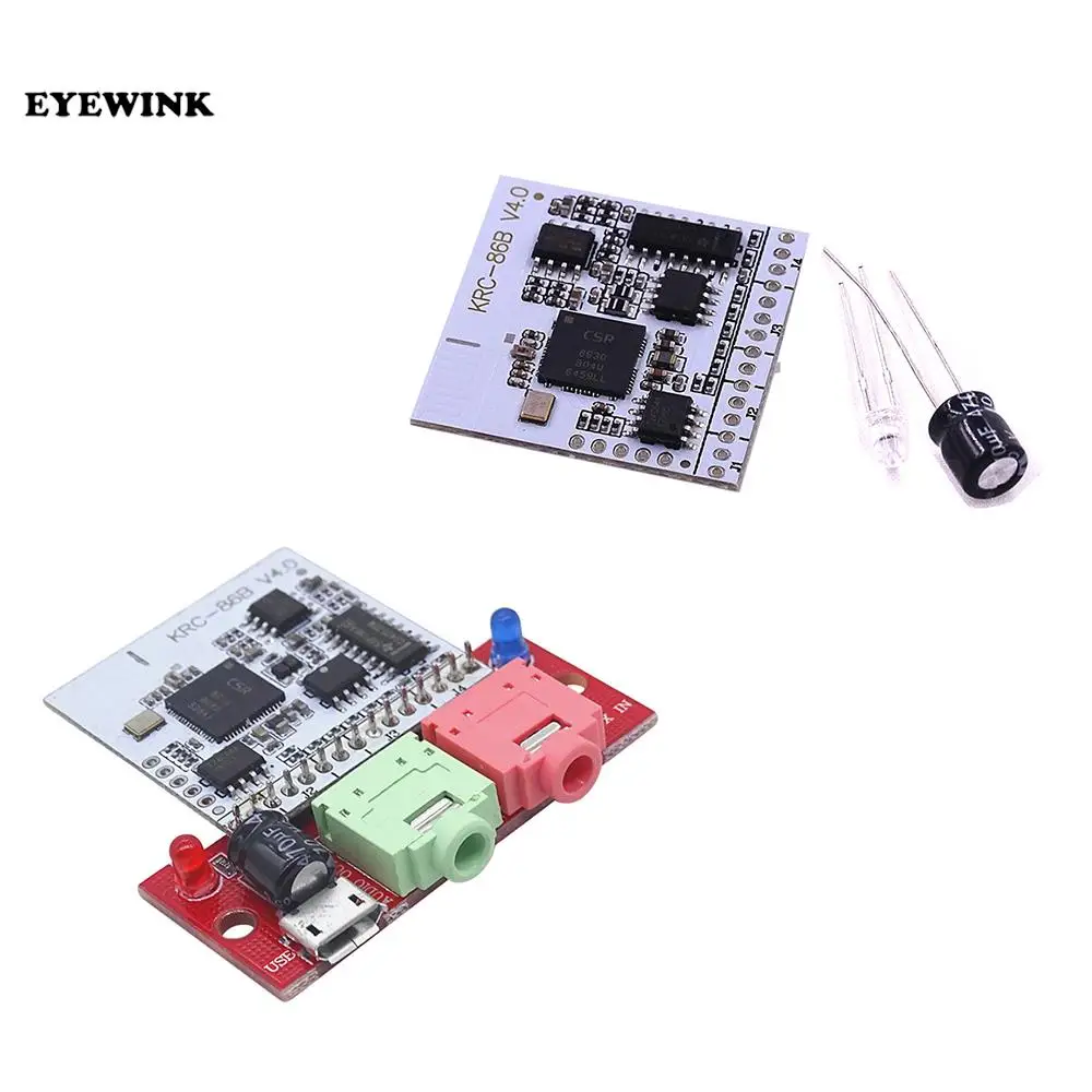

Philippe, je viens de recevoir les mêmes,je vais les essayé demain car vue la tempête je vais pas dans l’atelier, pour moi si tu as pas fais le branchement sur la sortie int sa peut venir de là, tu le raccorde aux module fm?
@bricoleur50 ,je pense que tu as fais la même erreur que moi une fois en commandant je te joint deux photo celui de gauche pas moyen de le connecter au téléphone, c’est celui de droite qu’il faut bon week-end
Bonjour Pierre,
Avec ce vent ça pas sentir le mucre !
Merci pour ta recherche.
Il n’y a presque pas de différence ceux qui fonctionnent seraient les KRC 86B V4.0
