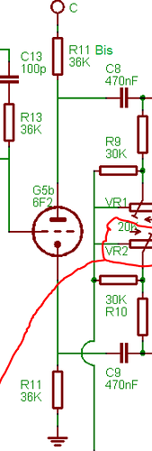

+1 ça irait mieux comme cela , je n’ai pas re vérifie le point de polar du tube
C’était juste un oubli, tout le monde aura rectifié :wink:
Merci bien, je note cette information dans mes documents.
Le schéma original
Avec 440v de tension d’anode pas étonnant quelle surchauffe .
