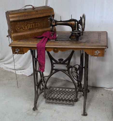

mais il y en a de plus jolis des capots de machine à coudre ancienne !! :slightly_smiling_face:

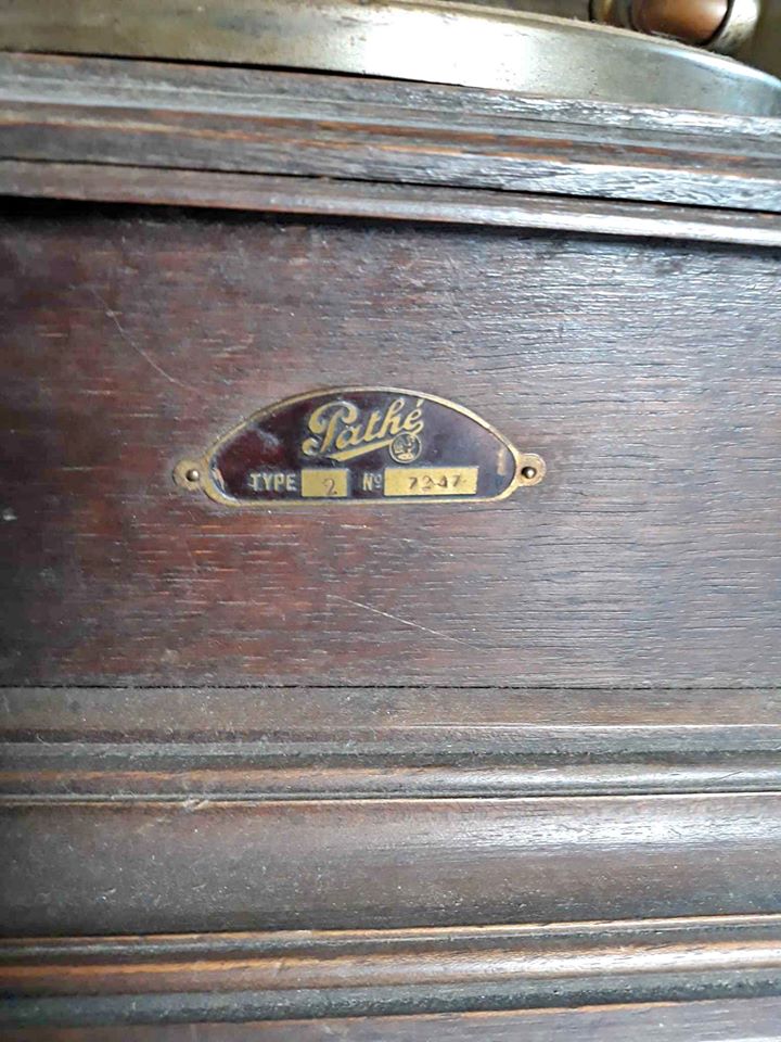

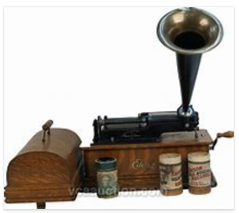

apres qq recherches j’ai trouve cela, et il y en a plusieurs modeles
rechercher avec le mot clé « phonographe a cylindre »
la caisse et le cornet pourraient etre tout deux d’origine
la mecanique remplacée par une plus moderne a quelle epoque ???
Excellent…j’adore l MDR022
Ca y ressemble, certes … mais les caisses Edison sont en chêne massif et particulièrement bien finies, alors qu’ici c’est une caisse en contreplaqué :nauseated_face:
Quant au pavillon, j’ai des doutes, if faudrait l’examiner de très près …
Bien vu c’est du CP j’avais pas remarqué
çà avec un coup de scie a metaux ?
Merci à tous pour vos réponses. Effectivement, vos remarques me laisse sérieusement penser à un montage et à un bon bricolage d’antan car tout s’ajuste correctement. Pour la tête de lecture, effectivement, elle n’est pas d’époque. Pour le pavillon, on trouve un système d’accrochage par tenon pour la tête de lecture, donc, je pense qu’il est bon. Le mécanisme me semble bon. La ptit dame âgée qui me l’a vendu semblait sérieuse et elle m’a dit qu’il appartenait à sa grand mère. Je pense au année 1900 - 1920. Je l’ai touché à 200 euros…oups ou pas, je ne sais pas. En tout état de cause, je vais le restaurer proprement. Comme on a un élevage de Jack-Russel, on va pouvoir faire des photos sympas…affaire à suivre. Je vous enverrais des photos plus précises pour confirmer ou non vos commentaires.

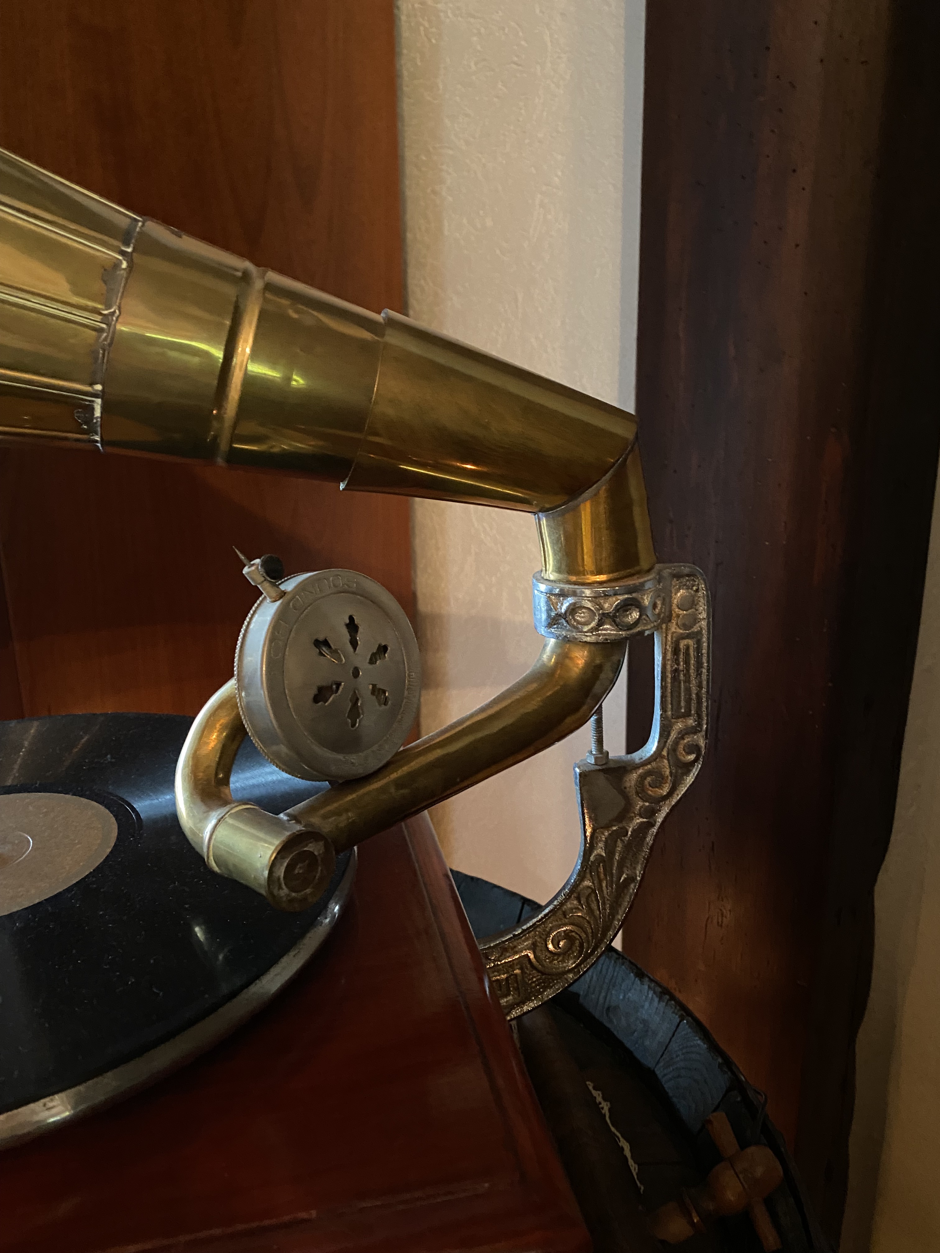

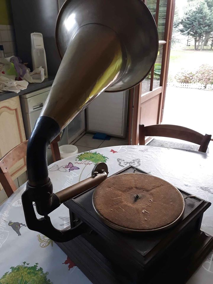

Bonjour, je viens de parcourir ce forum
et j’en profite pour demander l’avis des connaisseurs,
j’envisage d’acquérir ce gramophone, pensez-vous qu’il soit authentique?
merci d’avance,
Cordialement,
Joachim
bonsoir et bienvenue

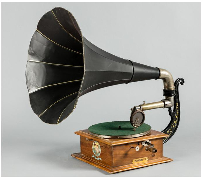

un pathephone N°2 en salle des ventes
suspect du cote coude de tete
pavillon curieux
le mecanisme ne semble pas etre un pathé
le reglage de vitesse était lateral ( a coté de la manivelle) sur ces modeles et l’arret par un levier place devant la caisse et non dessus
et le pathe N2 était a cylindre le semble t il ,
je pense qu’il y a confusion entre pathephone N°2 et pathe N°2
  1. Le « Pathé » de Joaquim : bel exemple de l’art d’accommoder les restes. Un assemblage de bric et de broc. La plaque Pathé prélevée sur un phono sans pavillon ne fait pas illusion. Quant au plateau de phono valise … grrr !
  2. Le Pathéphone N°2 de Radiolo est, par contre authentique (sauf évidemment la tête qui devrait être une tête saphir en matière moulée noire). Il s’agit d’une version bas de gamme de ce modèle très populaire, sans la caisse moulurée typique de la série Pathéphone. Le pavillon est assez moche, mais authentique néanmoins (à part la peinture !)

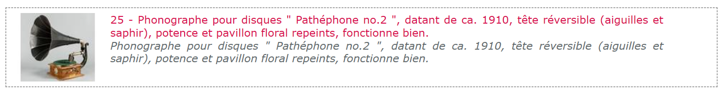

il est tres difficile de trouver des photos d’un appareil non modifie a l’apparition des 78t/min
cela meme dans les musées
je pense que celui que j’ai vu en salle des ventes était equipe d’une" modif officielle" d’epoque pour les 78T/ min
la tete pivotant sur l’axe incline a 60° lui permet de lire aussi les anciens disques a gravure verticale
cela ne fait pas bidouille c’est chrome ou nickele les diametes sont bons cote bras et tete, pas de bagues bricolées en feuillard rajoutées
il y a un marquage sur le papier ( tres noirci par le temps) collé derriere de diaphragme mica on semble y deviner ( sous toutes reserves) le P de pathé

Merci ! Donc une tête de lecture d’un pathéphone annoncée comme compatible avec les aiguilles n’est forcément pas d’origine et à été modifiée…
Encore merci pour vos lumières !
Bon dimanche
oui elle a été modifié mais il faut savoir reconnaitre les kits de modif d’epoque des bidouilles a base de plomberie

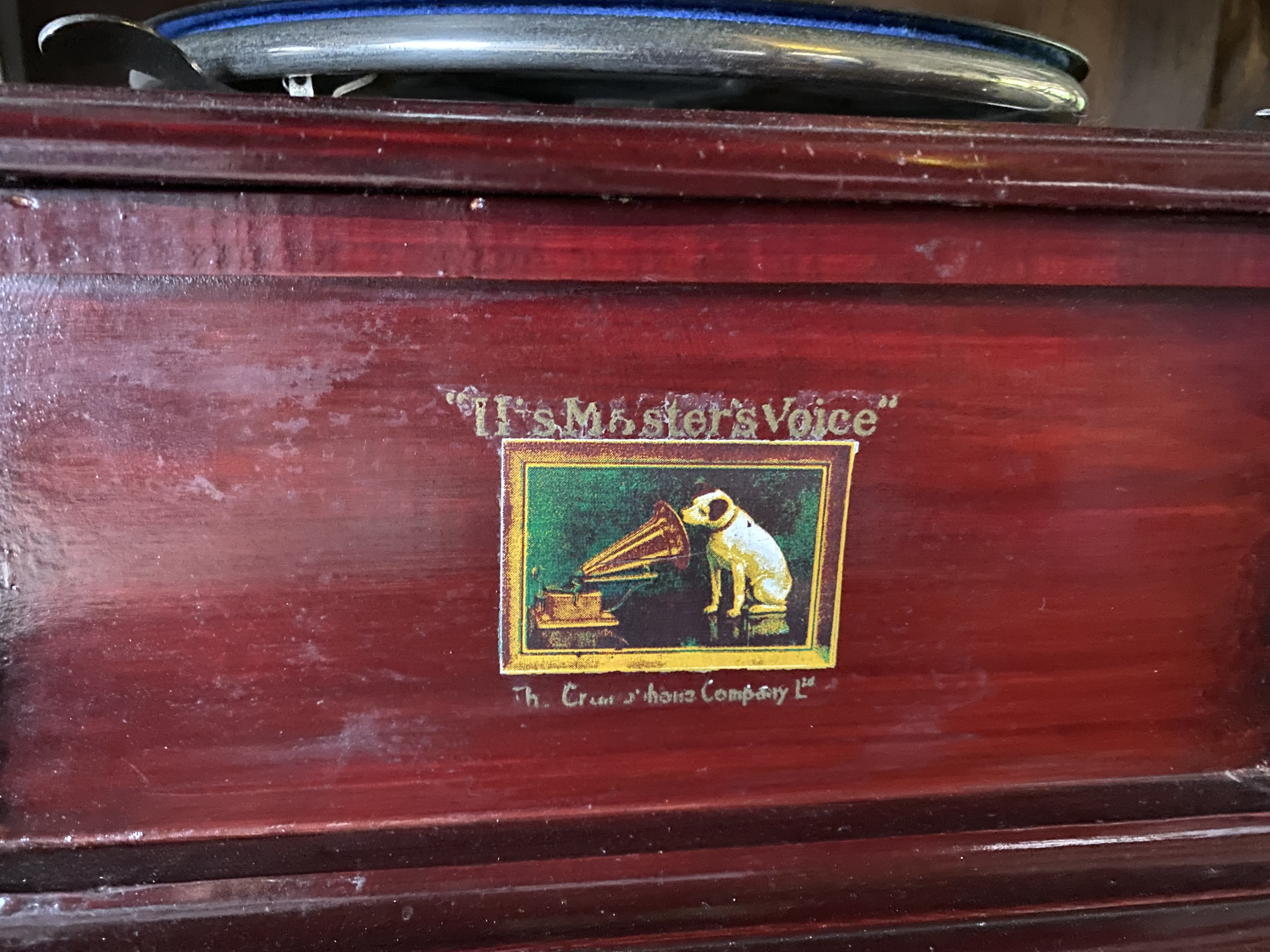

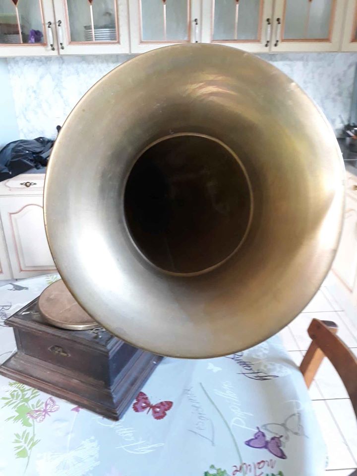

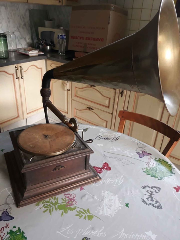

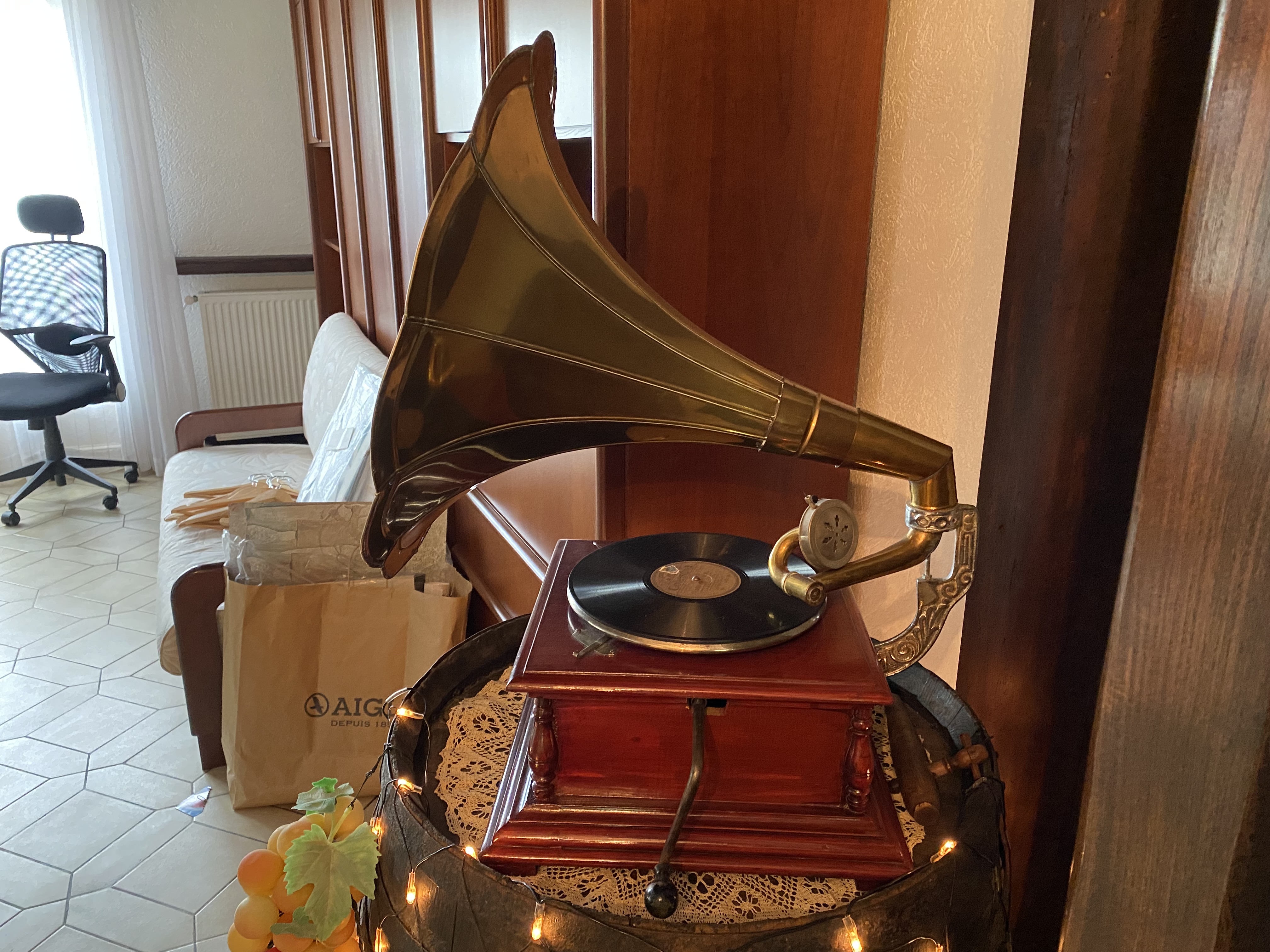

Bonjour à tous, je souhaite acquérir un gramophone à pavillons à pavillon, lors d’un vide maison la propriétaire m’a fait savoir qu’elle souhaitait vendre le sien mais je n’arrive pas du tout à déterminer s’il s’agit d’un authentique ou non.
Après beaucoup de recherches sur internet, je suis tombée sur ce forum. Je fais donc appel aux experts
Je vous joins les photos que j’ai prises.
Merci beaucoup
Bonjour Davaude et bienvenue chez les dingues de trucs bizarres a produire du son
pour moi crapophone de la plus belle espèce , désolé de vous décevoir
