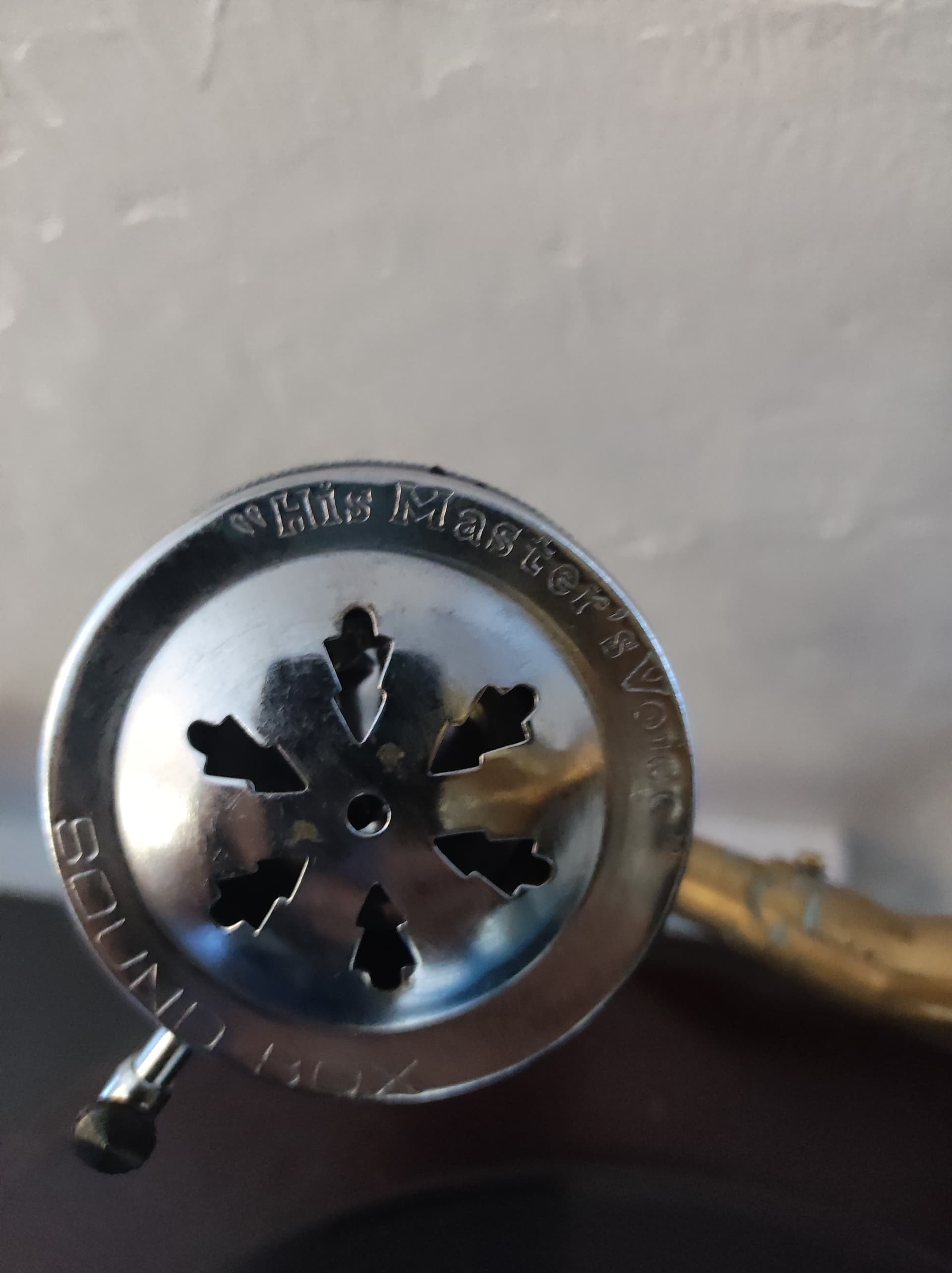

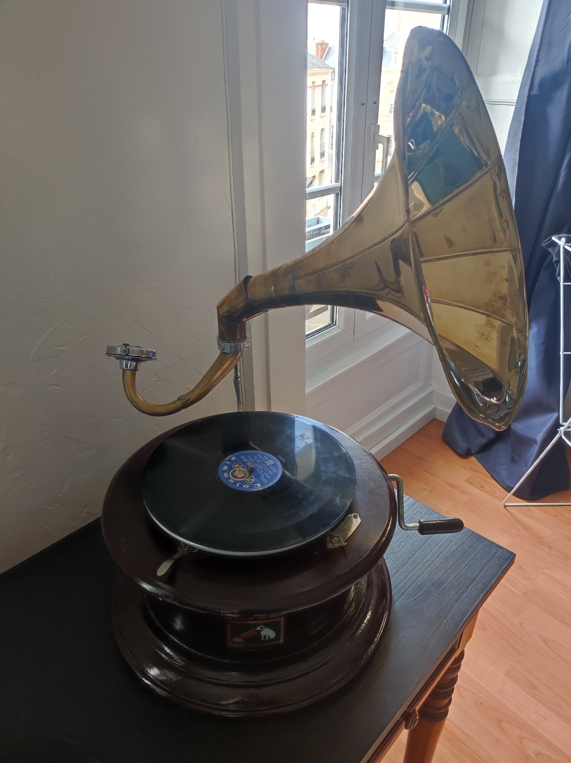

C’est un faux (coude du pavillon à angles vifs, tête de lecture d’ un phono valise).

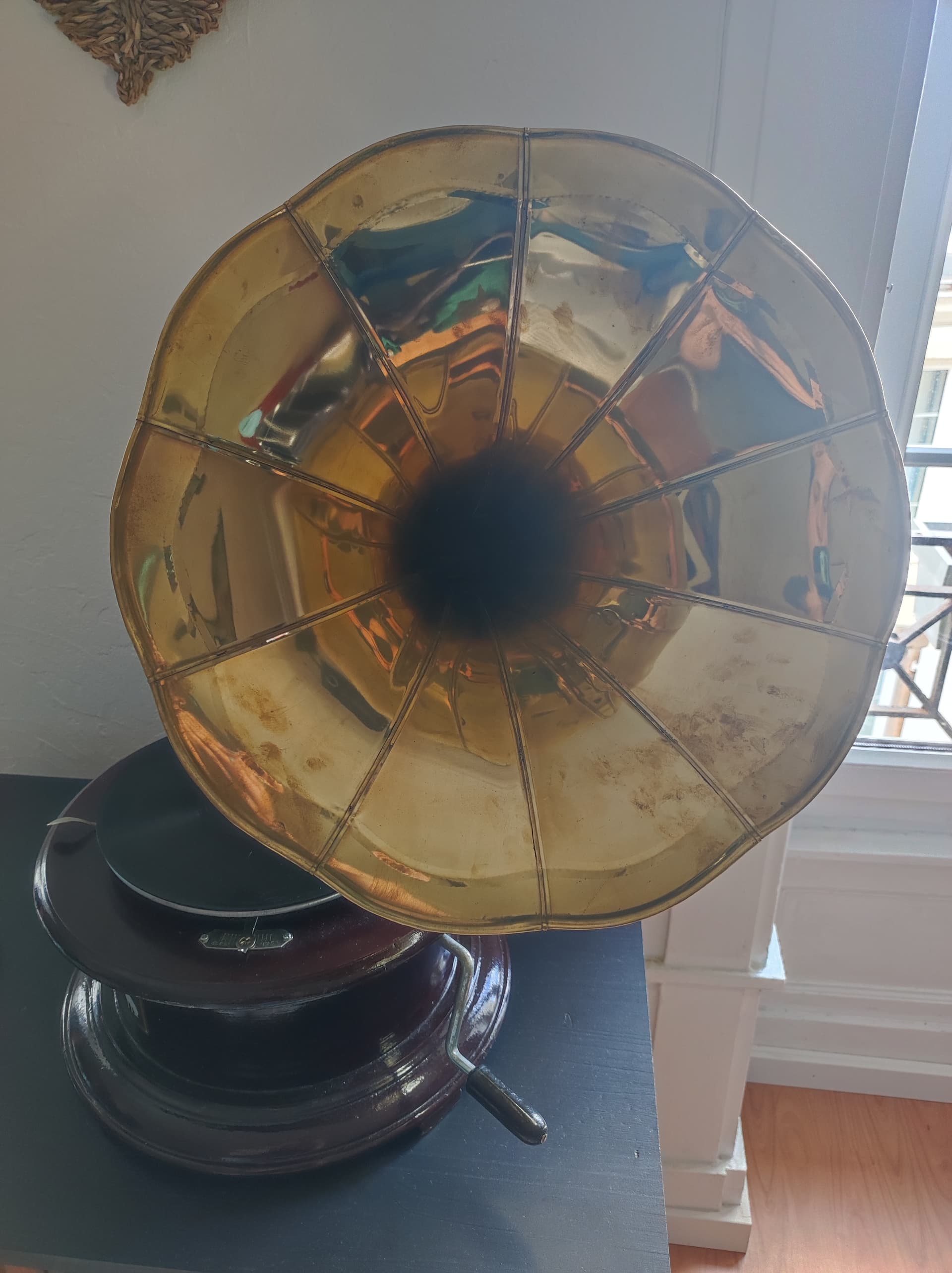

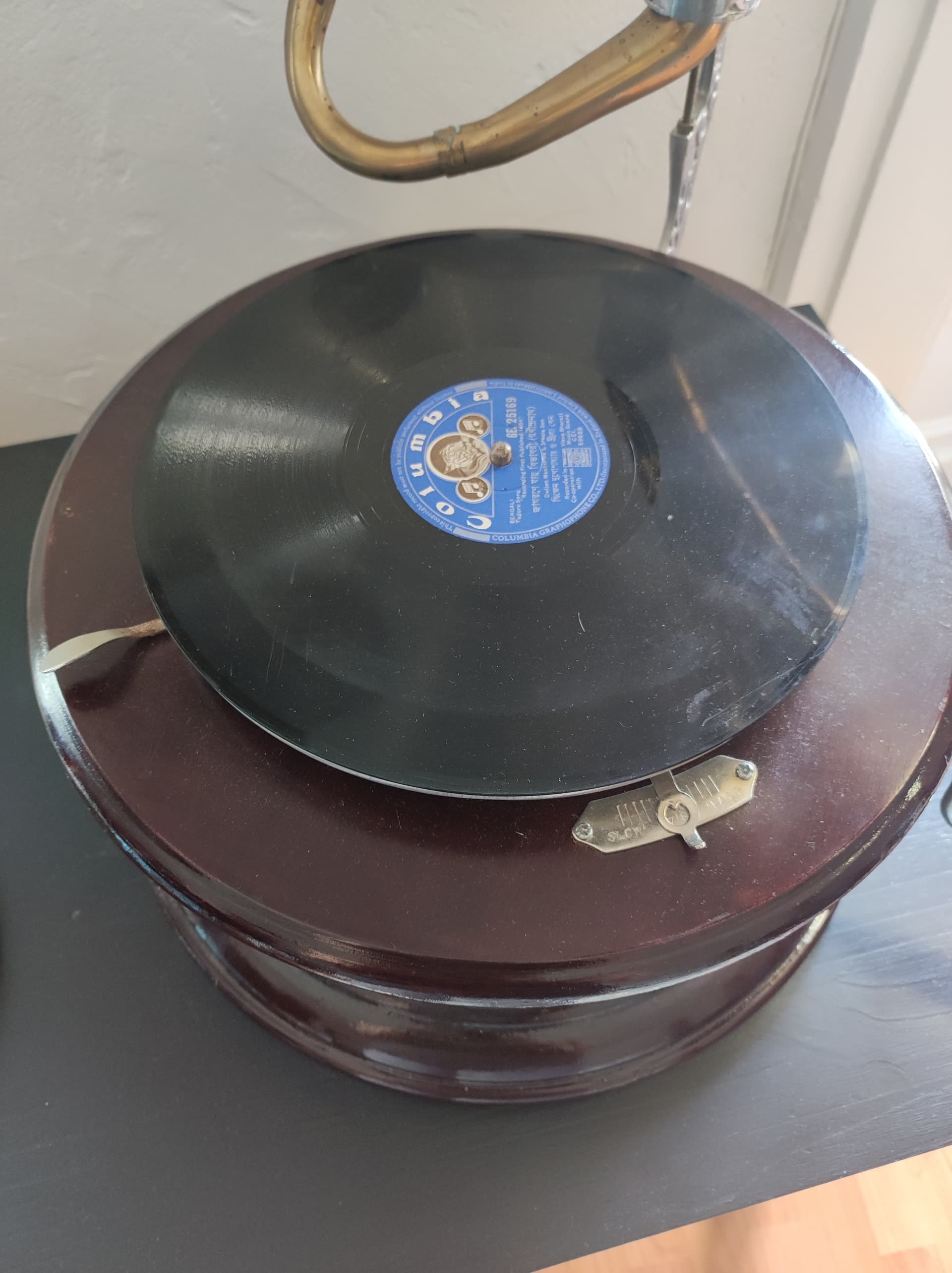

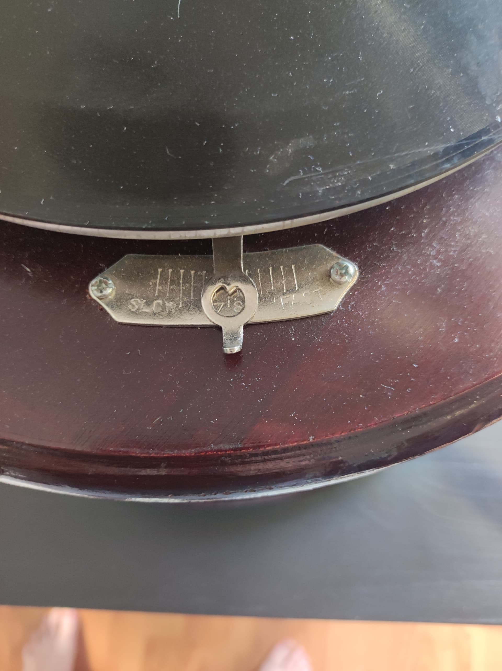

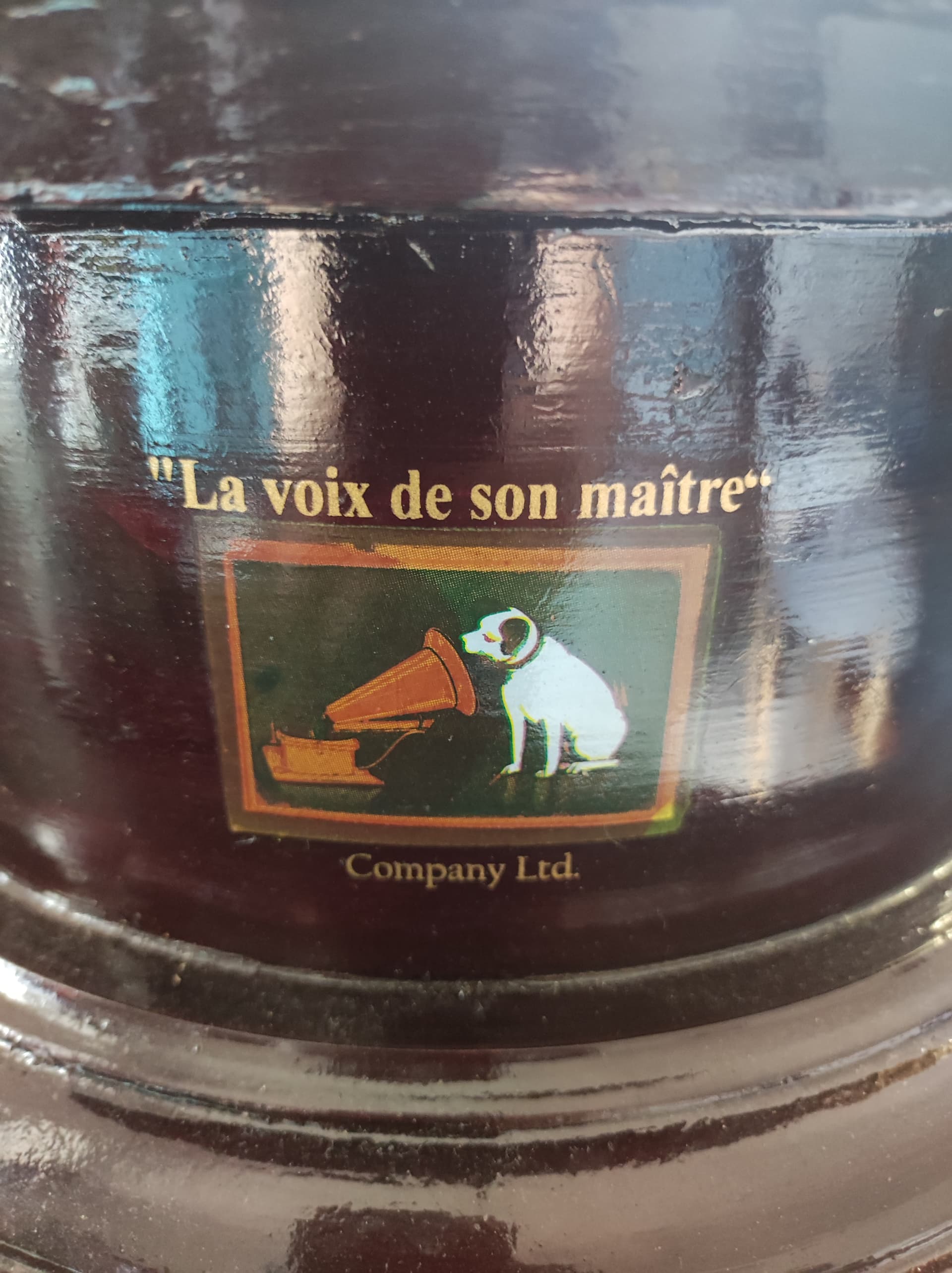

J’ai acheté ce gramophone il y a quelques années parce que je le trouvais joli et il m’avait été dit qu’il datait des années 20/30. Mais maintenant j’ai de forts doutes… Pourriez vous m’en dire plus svp?

deja cela est plus que suspect
du cruciforme en 1920/30 :roll_eyes: :woozy_face:
la tete en un modele indien recent
il faudrait voir de pres la console qui porte le pavillon et sa fixation sur le coffret ainsi que l’articulation du bras sur la console
on va voir l’avis du specialiste @TSF_36
C’est bien un phonographe (un « fauxnographe ») de fabrication Indienne et récente (pas années 20 et 30).
La caisse ronde en atteste.
