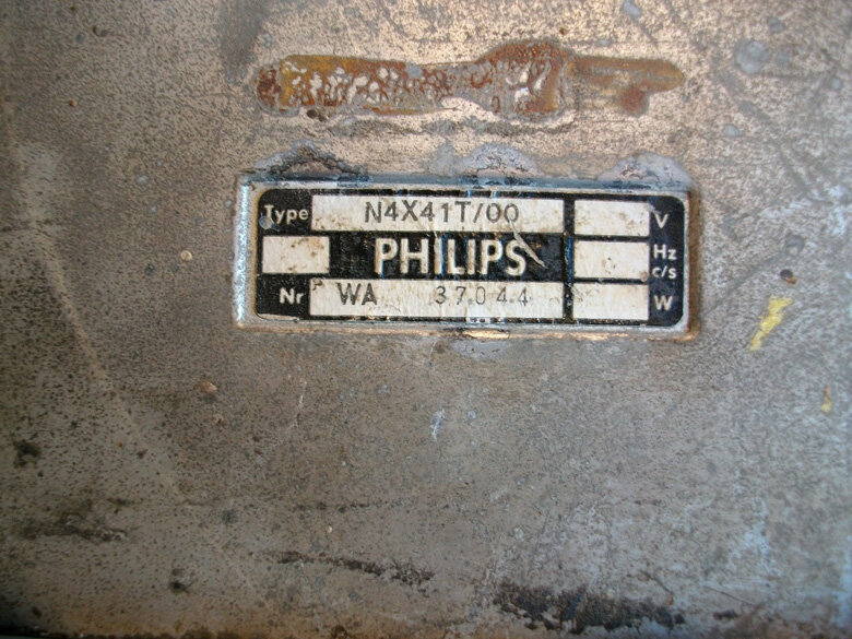

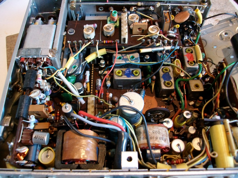

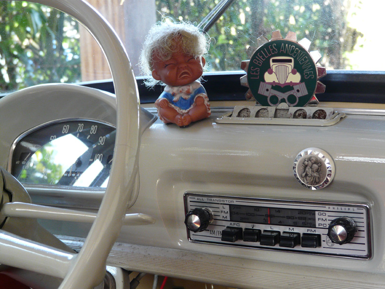

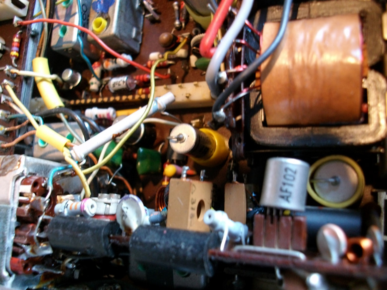

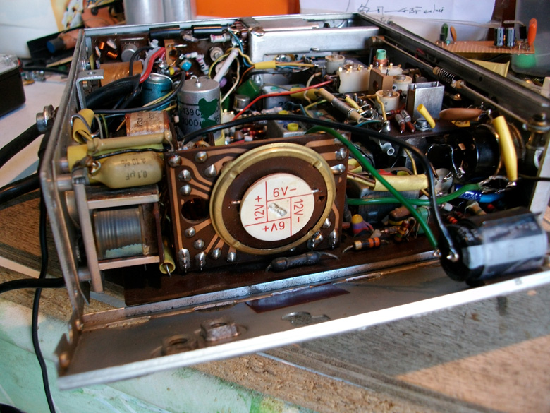

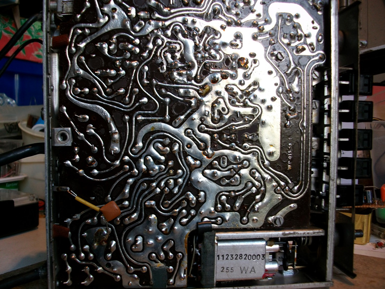

Bonsoir à tous, de temps en temps, pour changer des Lampes, je me fais une santé sur les transistors. Je viens de remettre en service, pour un ami qui a restauré une 4 CV au club des « Bielles d’ Ancenis » dans le 44, un Auto-Radio Philips de 1964, le modèle N4X41T00, 3 gammes : PO, GO, FM. Il dispose d’un commutateur de tension 6 ou 12 volts avec le + ou le - à la masse suivant le véhicule qui le reçoit. Le dépannage a concerné le potar 20 K, les chimiques, et la lampe cadran de 6v, et les cables de sortie HP. Ci-joint qques photos à vous faire partager. Amicalement , et bon week-end,Bernard.
la suite et le " trône" dans la 4 CV…

Belles photos et surtout beau résultat dans la 4 CV. Je ne me rapelle même pas qu’il y avait un emplacement pour la radio. Est ce l’endroit ou il y a inscrit « RENAULT ».
Bravo
Très belles photos en effet !
C’était seulement sur les dernières 4 cv, à partir de 1956 ou 57 (dont le tableau de bord était inspiré de celui de la Dauphine) qu’il y avait un emplacement pour autoradio.
Il suffisait d’enlever un cache décoratif pour avoir accès à l’emplacement.
A l’époque, ces emplacements avaient une ouverture rectangulaire pour le cadran et deux trous pour le passage des commandes de volume et des stations. La fixation se faisait au moyen d’écrous sur les passages des axes de ces boutons et d’une plaque décorative.
Tous les autoradios étaient compatibles 6V et 12V car le 6V était encore très fréquent dans les années 50 (essentiellement chez Renault et Citroën, seuls Peugeot et Simca/Ford étaient en 12V).
Et l’inversion de polarité était destinée aux véhicules anglais qui étaient en 12V positif à la masse …

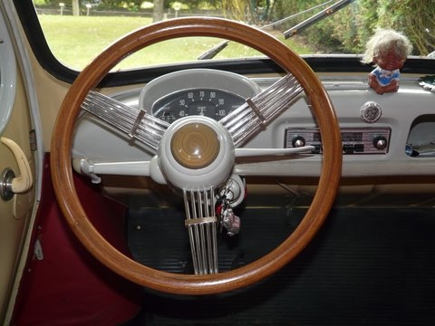

Bonjour, oui, François, je suis intéressé par ces photos pour les montrer à mes amis qui restaurent leurs anciennes voitures et qui cherchent souvent un poste à mettre dedans. Sur cette photo ci-jointe, mon copain a changé le volant par une imitation " Quillery", à ++ Bernard
