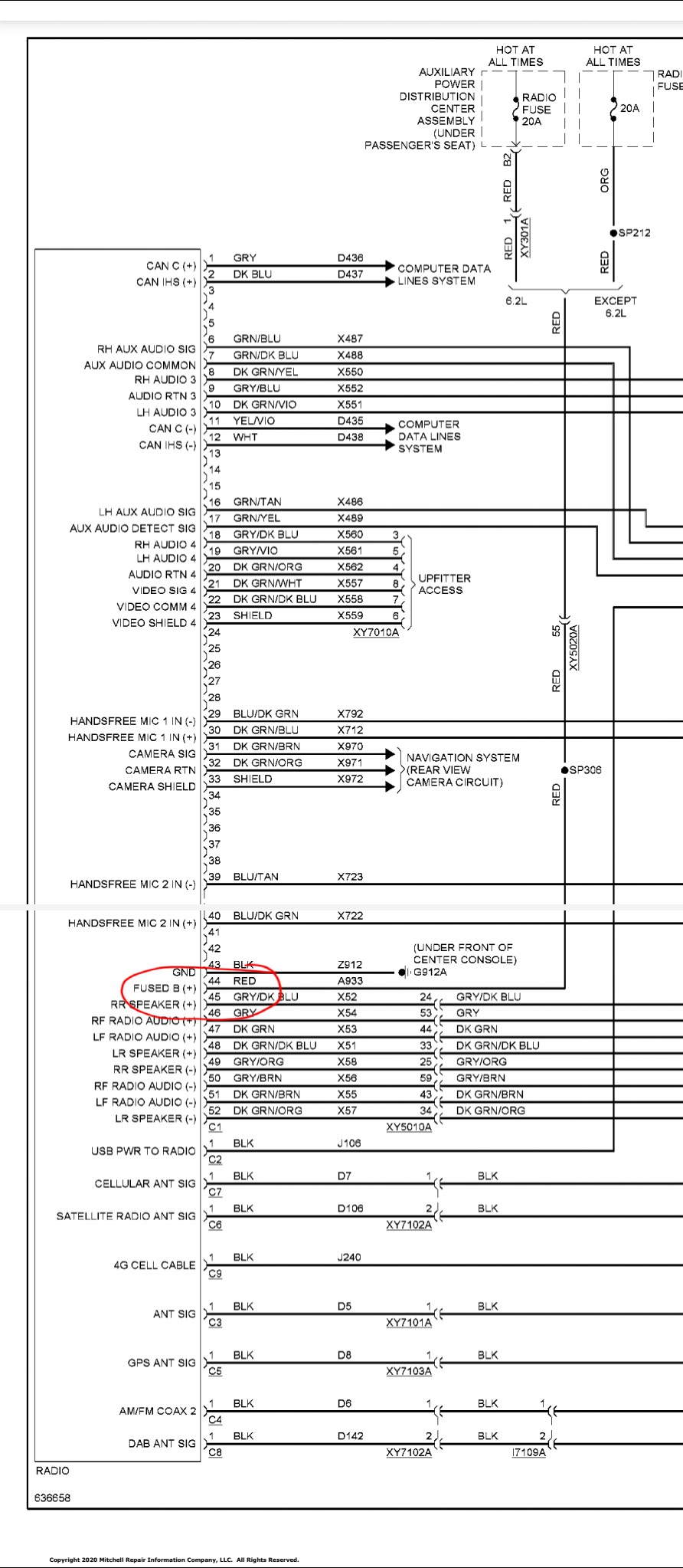

Les différents fichiers PDF avec schémas de câblage contenus dans le sujet du forum « jeepgarage » mis en lien plus haut :
Nav circuit premium 1.pdf (394,1 Ko)
Nav circuit premium 2.pdf (299,3 Ko)
Nav circuit premium 3.pdf (320,0 Ko)
Le 12 V a l’air de rentrer sur le point 44 (fused B) du connecteur sur le schéma Nav circuit premium 1 :

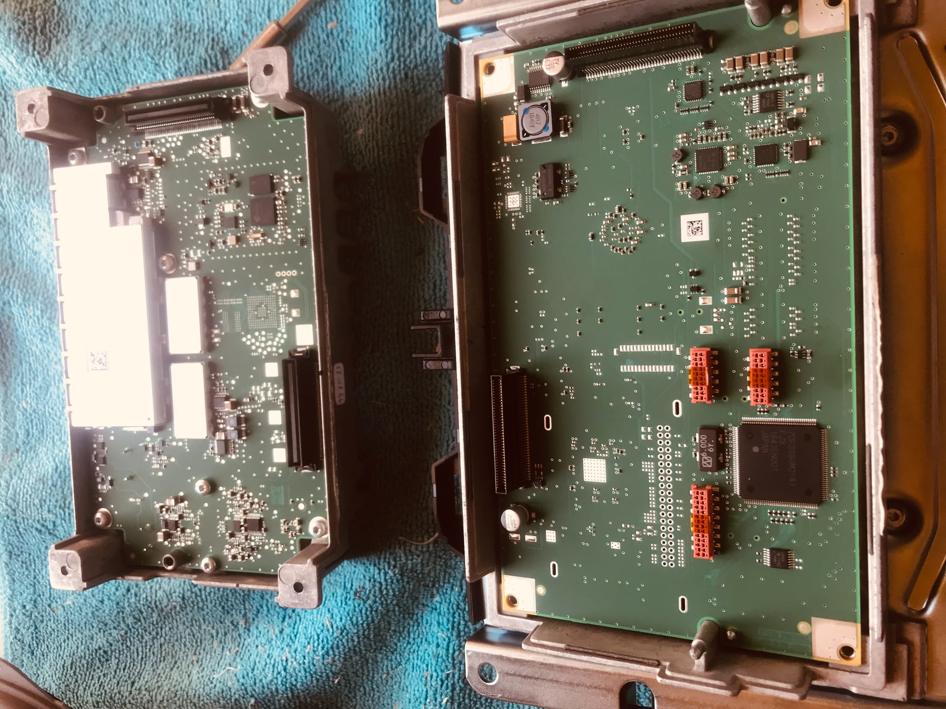

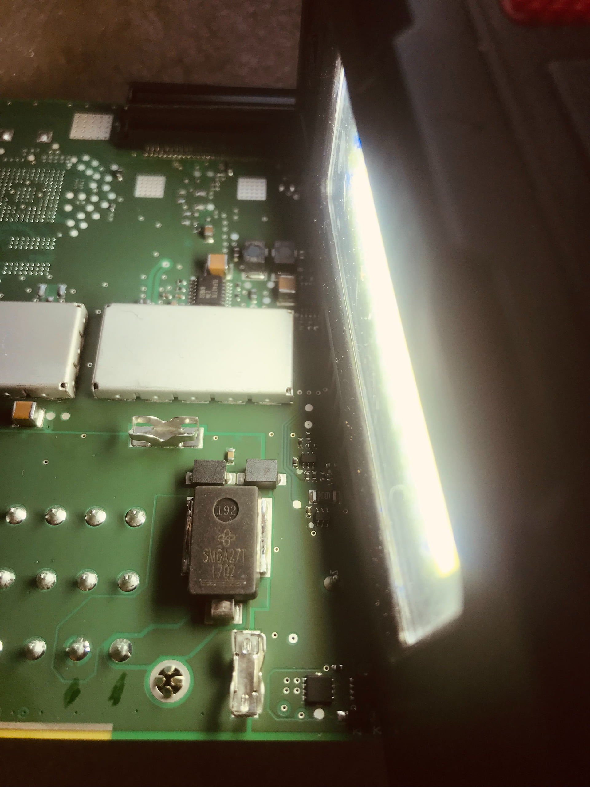

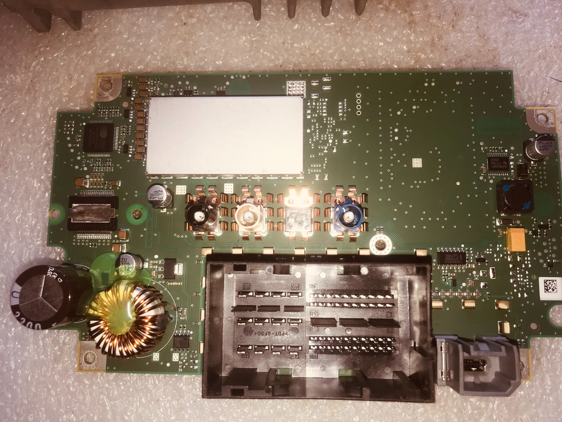

ouvert =. photos
testé sur bornier entrées = entre 43 et 44 il y a contact. pas normal ? c’est FUS et GND !
ça va à un composant = marqué = 192.
SM 6A27T
1702
ce serait ce composant SM en cause ?
et au dessus les 2 composants noirs qui mesurent 1 Ohm chacun

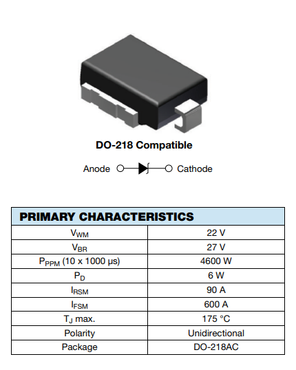

C’est un TVS. S’il est en court-circuit c’est qu’il est cuit. En le dessoudant on doit retrouver un fonctionnement normal.
Diode Transil ecrêteuse 27V 600W pic. C’est un peu étonnant. J’en utilise beaucoup en protection de toutes les cartes et je n’en ai jamais eu claquée, en utilisation normale. Protège en particulier quand on branche des alimentations à découpage, on se retrouve vite avec des pics importants qui peuvent claquer les circuits d’entrée, sans Transil.

Pas du tout, c’est un composant qui absorbe les pics de surtension. Un autre modèle conviendra très bien tant qu’il a une tension de déclenchement à peu près identique, idem pour la puissance. Celui-ci est polarisé, mais on peut mettre un non polarisé. S’il y a la place en hauteur il est possible d’adapter un traversant.

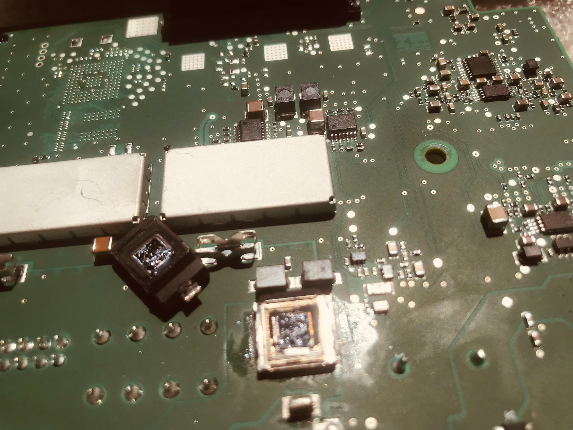

j’ai tenté de le …dessouder ! impossible ! je n’ai pas voulu trop chauffer à cause des composants voisins = j’ai fait sauter la capsule plastique noire et plus de court circuit
mais au besoin je pourrais souder un nouveau sur les parties métal qui restent soudées…?
