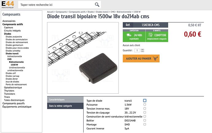

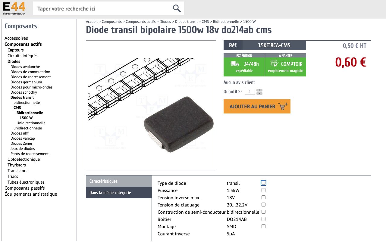

j’ai trouvé chez E44. la référence DIODE TRANSIL BIPOLAIRE 1500W 18VDI214 cms
conviendrait elle ? sinon chez Farnell ou Mouser le port coûte la peau des fesses !

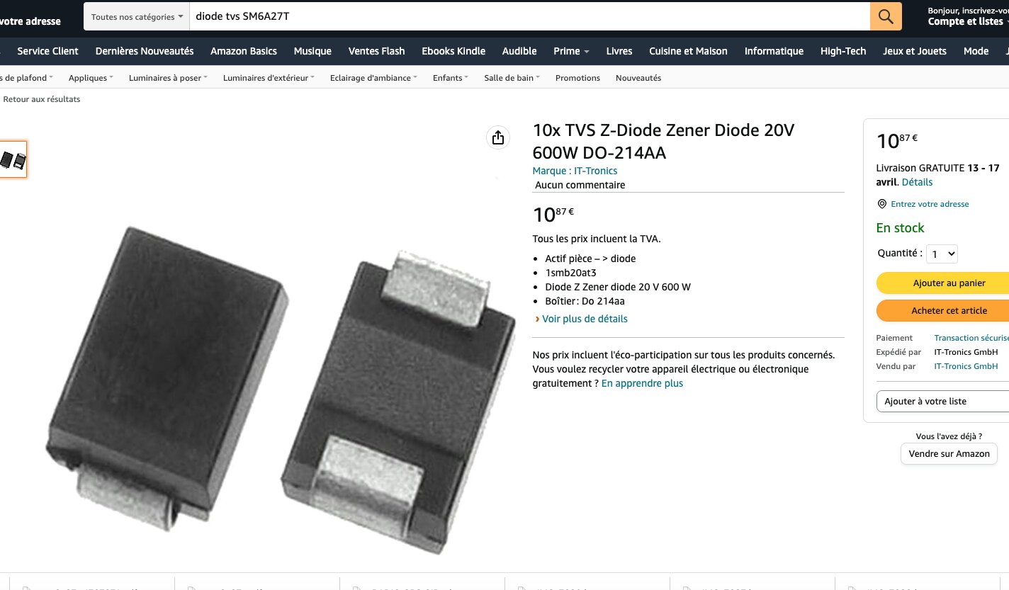

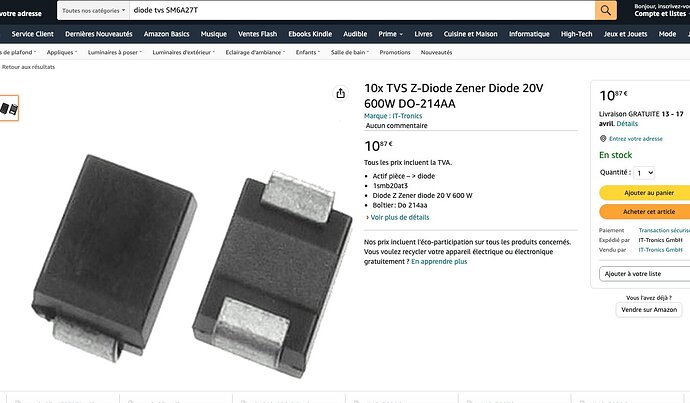

aussi Amazon voir photos =. @+ merci
A priori le boîtier de celle de chez E44 doit s’adapter aux pads, donc ce serait OK. Reste à enlever proprement l’ancienne avant toute chose.

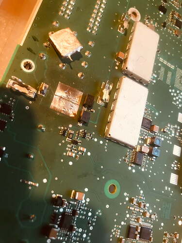

ça y est ! de bonne heure et de bonne humeur = dessoudé !!
avec 2 x fers
et ça a glissé !
les composants autour n’ont pas souffert je pense. ( testés ) les 2 x noirs au dessus ce sont des résistances ??
reste à mettre un composant neuf.

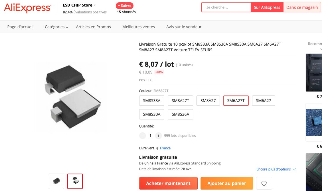

en final je peux en avoir 5 identiques chez Ali pour 8 €. port compris délai 28 Avril…

photo=

Il y a de fortes chances que ce soient des résistances.

@ Bruno =. elles sont les plus proches et ( non dessoudées !!) mesurent 1 Ohm donc pas coupées

les SM de Ali c’est la même référence SM6A27T donc ça devrait coller

C’est même pas garanti, les chinois sont des filous, ils ne se gênent pas pour graver d’autres références
Clairement la plupart des composants Ali ne tiennent pas les spécifications maxi. Il doit s’agir de rebuts de fabrication, ou de remarquages d’un peu n’importe quoi quand ce sont des composants recherchés.
