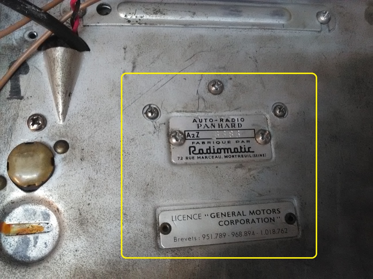

Autoradio Radiomatic

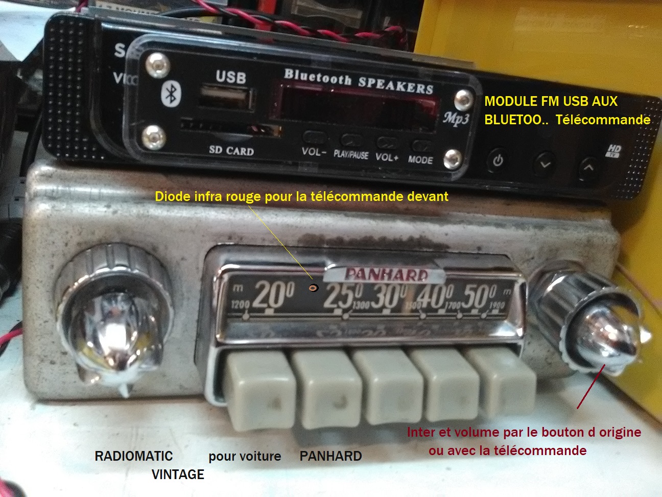

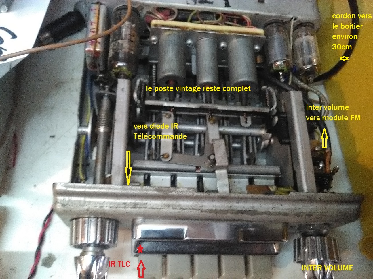

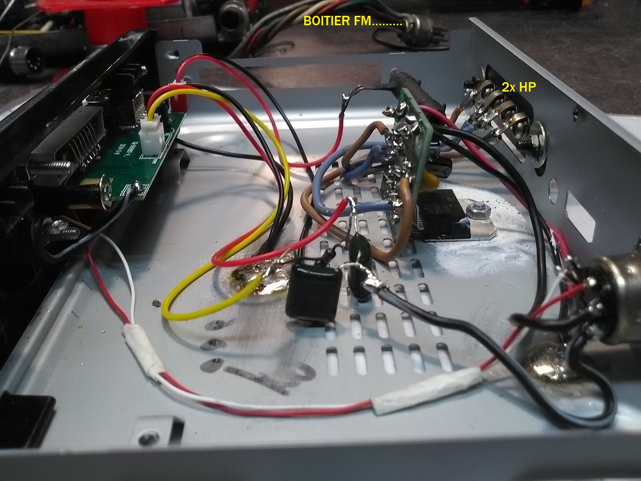

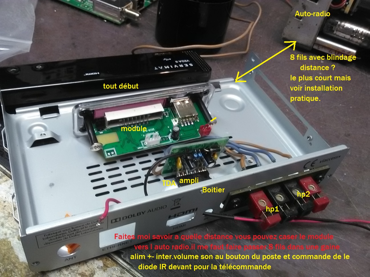

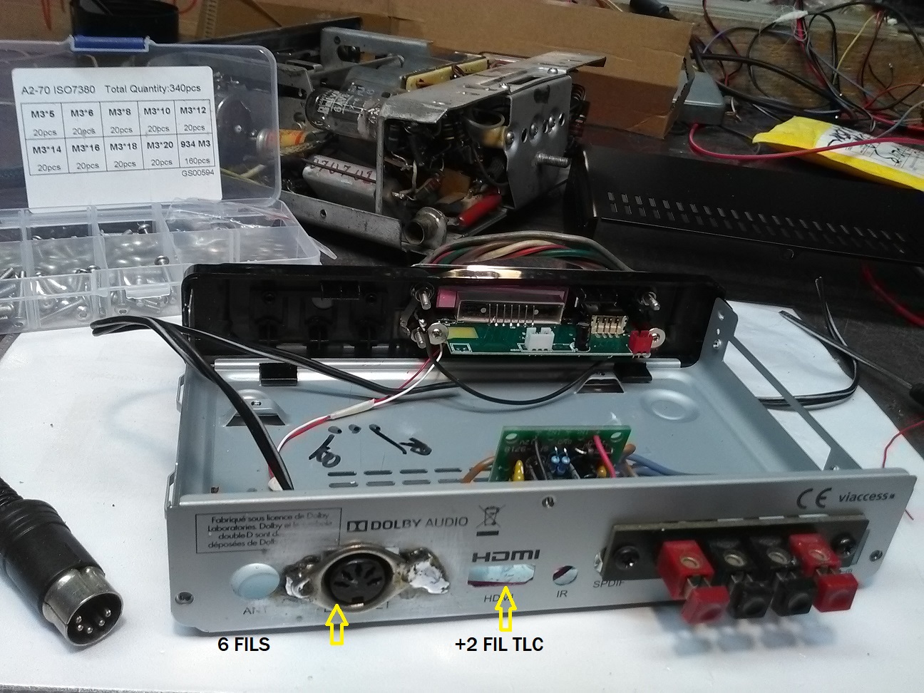

On ma amené un Radiomatic qui ressemble à celui de ce sujet , je n ai pas l alim! ce Monsieur veut le faire chanter dans sa Panhard mais veut garder l intérieur du poste intact{clavier etc…} je suis en train d installer un boitier extérieur classique module Chinois avec un ampli TDA…fait un premier test il fonctionne parfaitement…
J’adore ces autoradios à touches à présélection réglable
avec leur système noyeau plongeur mécanique, simple, solide
et si efficace

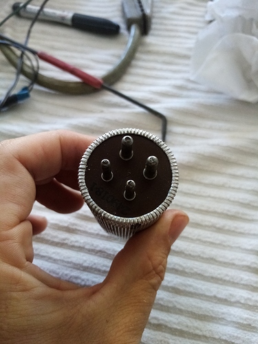

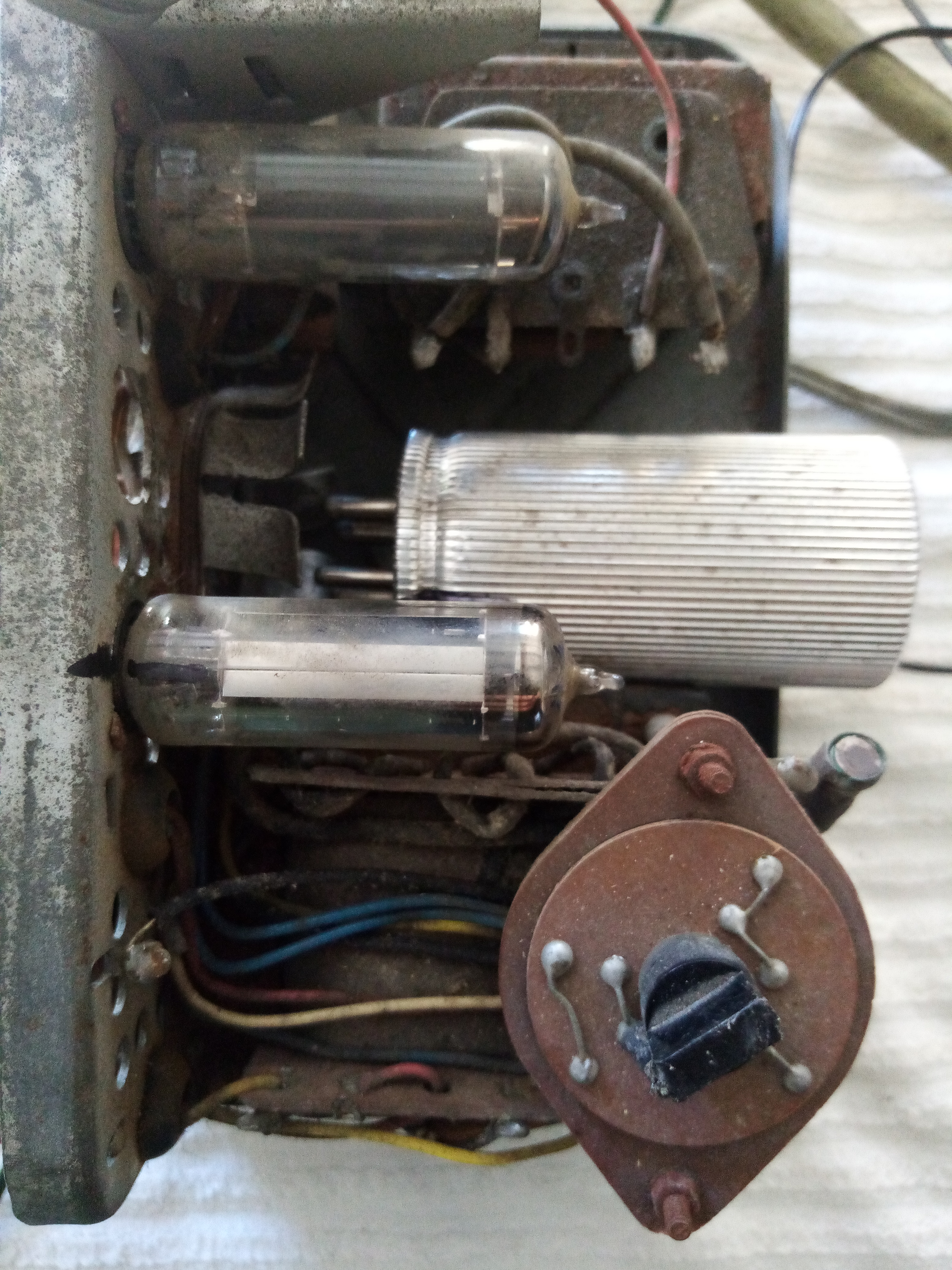

Bonjour tout le monde nous sommes en train d osculter la bête… Nous avons démonté le vibreur car il ne vibre pas… Est ce qu il faut le decertir pour le nettoyer ??
le nettoyage d’un vibreur est une operation delicate
il ne faut surtout pas decaler la symetrie des contacts ( en tordant une des lames ressort par megarde)
si non la consommation sera excessive et on risque de griller le transfo elevateur

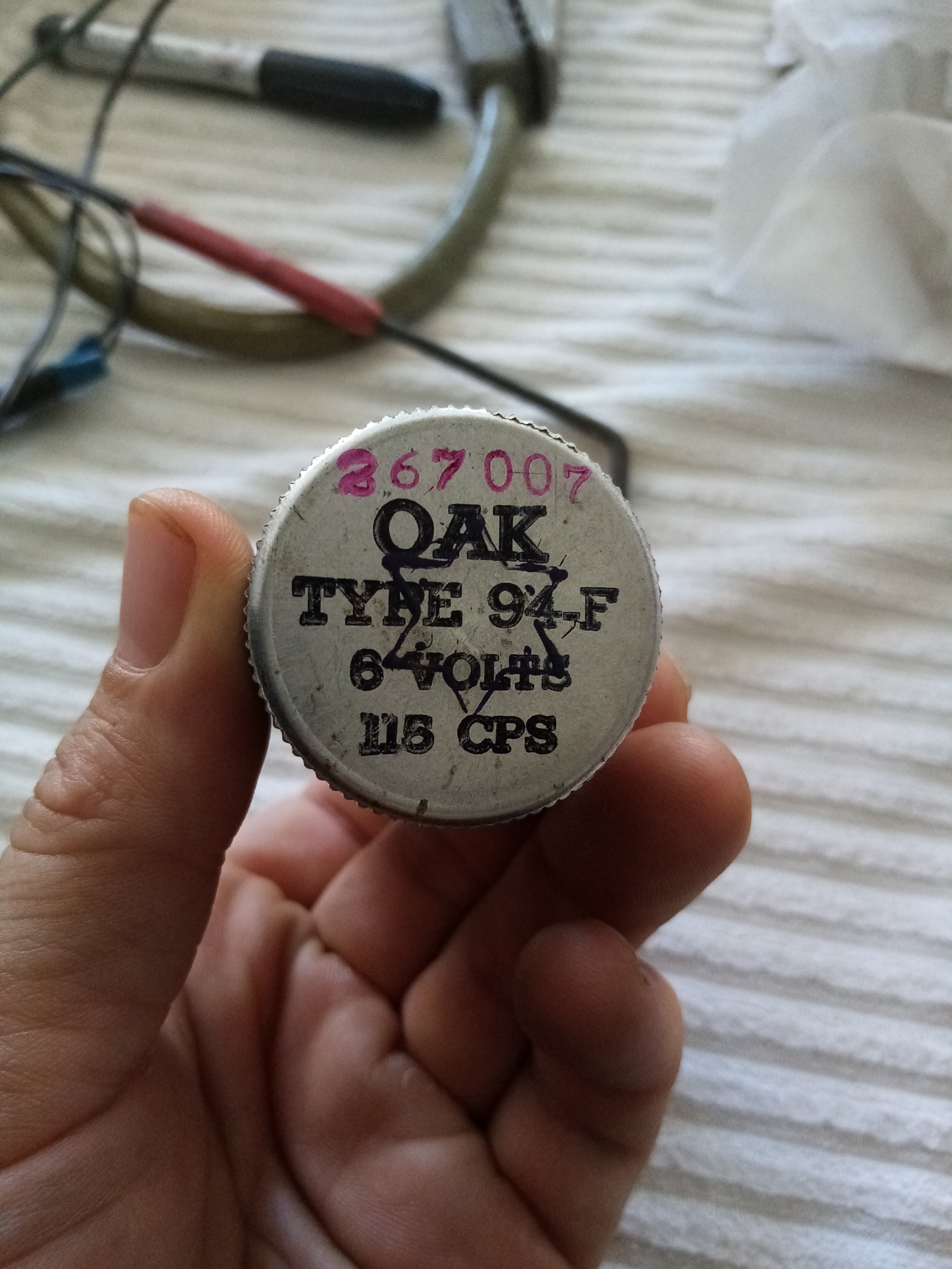

votre vibreur est un modele 6V donc sauf enroulement d’alimentation specifique il ne peut fonctionner que sur 6V
Nous sommes bloqués en configuration en 12v…( Le vibreur semble d origine) Le bouton est bloqué en 12v, ma question est surtout… Avez une technique pour le decertissage du vibreur, je sais nous sommes niveau débutant… lol

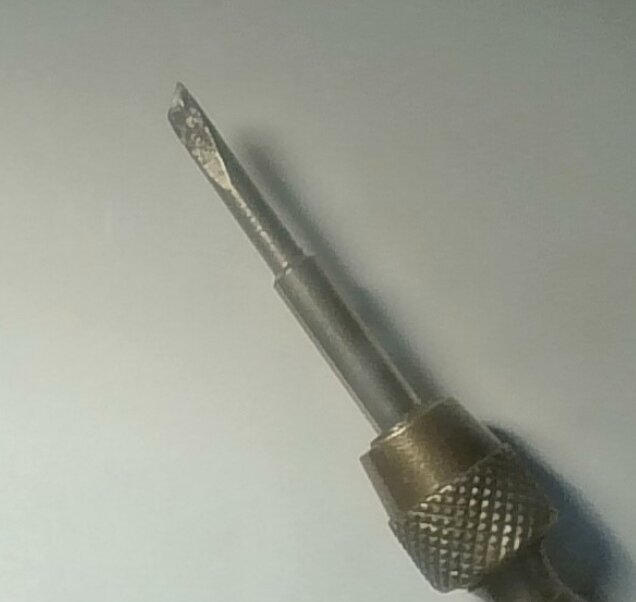

passer une lame de tournevis modifiée ainsi pour ouvrir le sertissage mm par mm
et attention aux doigts de ne pas terminer aux urgences ,ça coupe et ça pique un peu comme quant un novice ouvre des huitres …

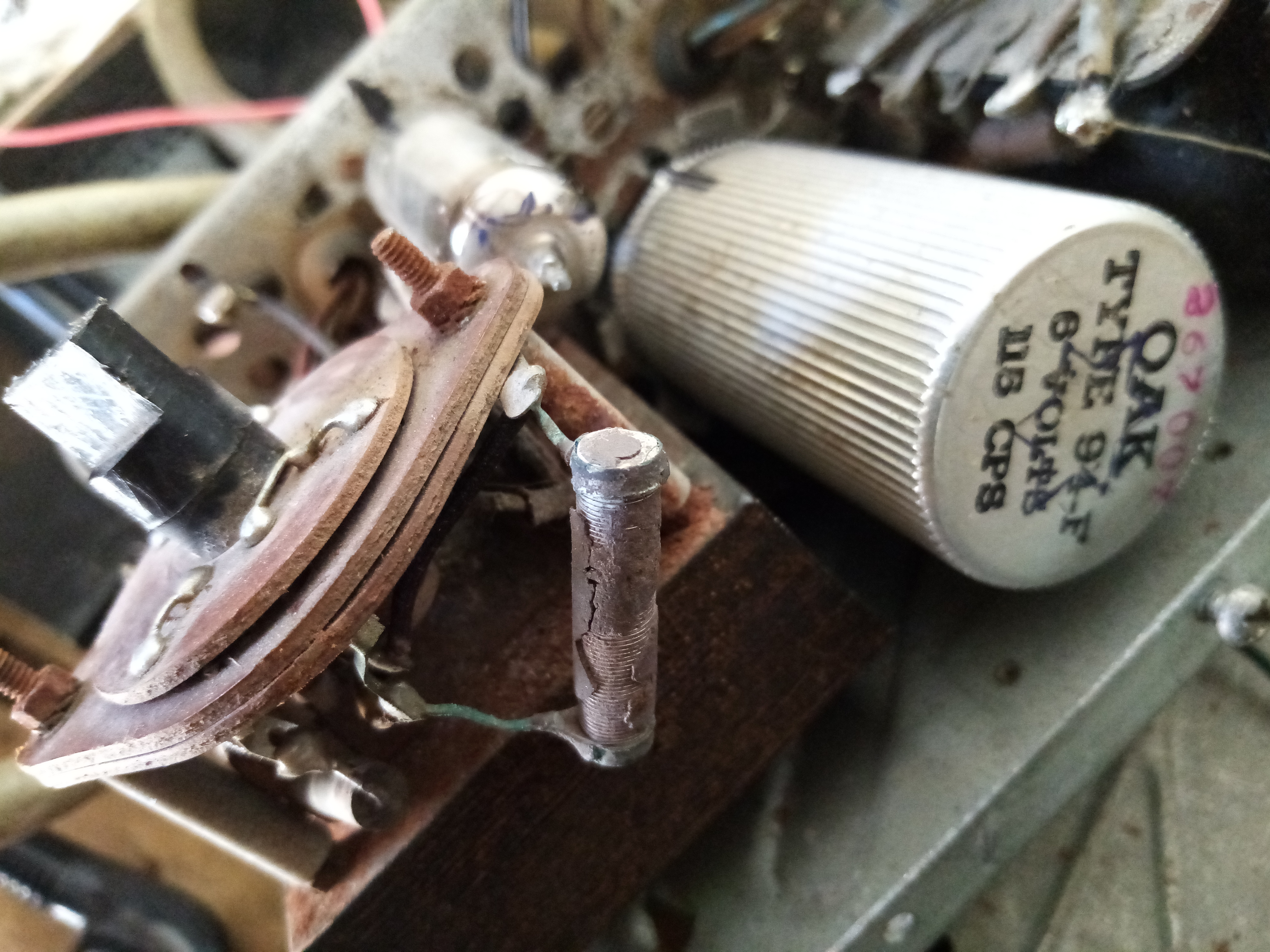

Les Radiomatic A2 avaient une résistance de 40 ohm série, prévue pour alimenter les vibreurs 6V quand l’auto-radio était configuré en 12V :wink: On n’avait pas besoin de changer le vibreur.
amicalement
@anon20609521
c’est justement la reponse a la question que je me posais
c’est pas un enroulement mais une resistance
et comme le vibreur ne fonctionne pas , avant de le charcuter verifier si la resistance R1 n’est pas coupée

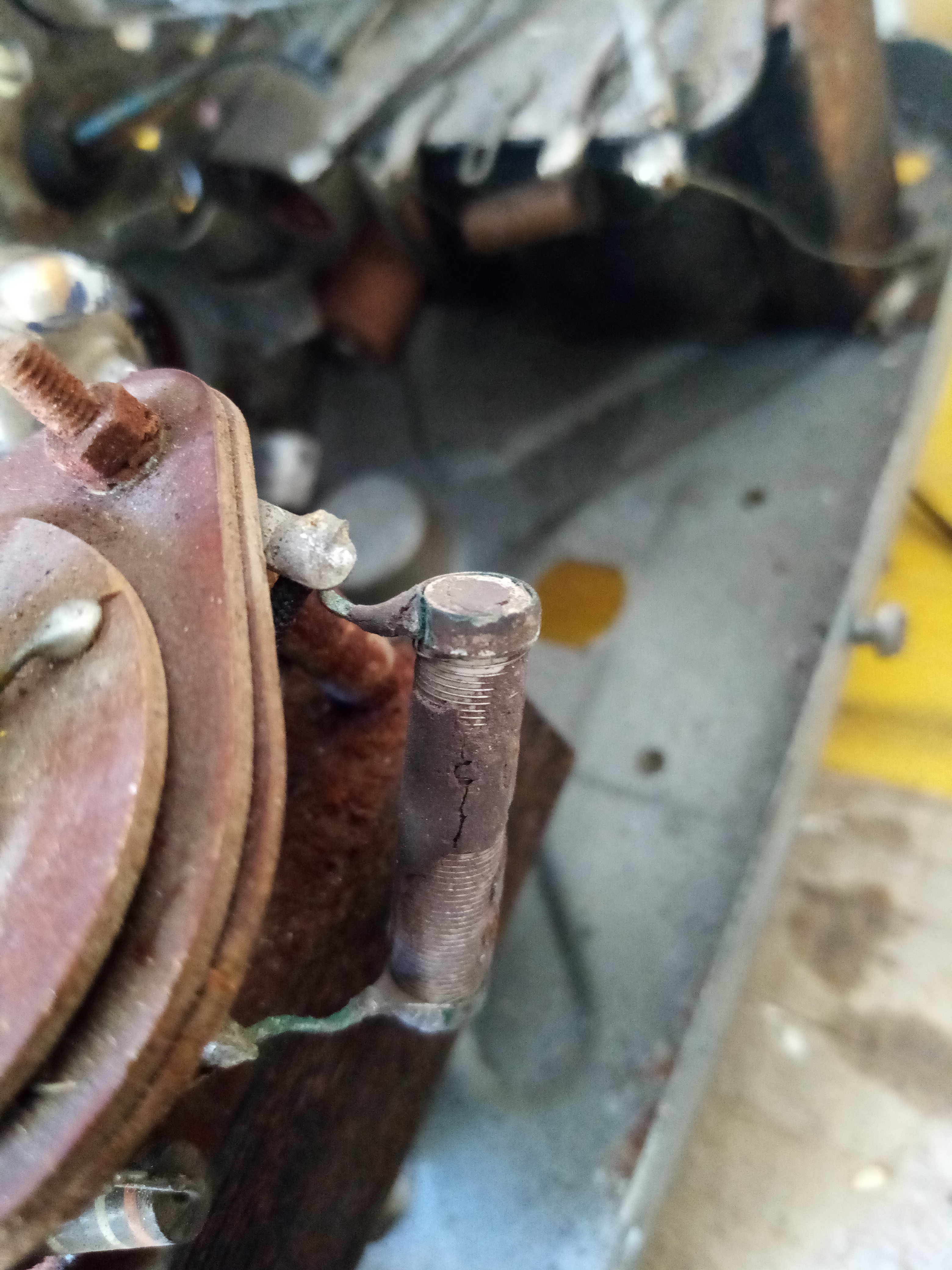

Ça doit être de cette bestiole là dont vous parlez… effectivement elle est endommagée :grin::grin:
elle doit etre connectée d’un cote a la masse
otez le vibreur et mesurez sa valeur 40 ohms

Maintenant si la résistance de 40 ohm. était HS ce serait un vrai bonheur le vibreur est peut être bon.
