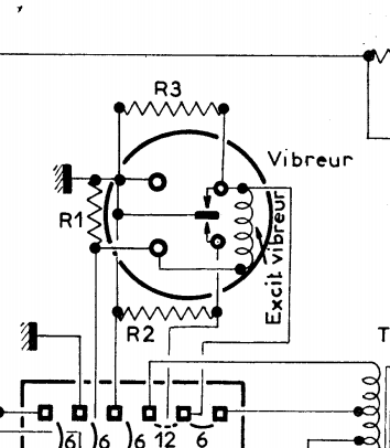

Même si elle paraît plus que défraîchie… J’ai une valeur de 45.6 ohm vibreur enlevé et de 20 ohm vibreur remis… Snif
A mon avis , dessoudez une des pattes et vous aurez la vraie valeur :wink:
OK merci, ça me paraissait bizarre aussi… Je vais dessouder et vous redis Petit question, si je mets du 6v en direct sur le vibreur, y a t il moyen de tester son fonctionnement sommairement (avant de faire la bêtise… Je préfère demander)
Mesure résistance dessoudée 45.6 ohms

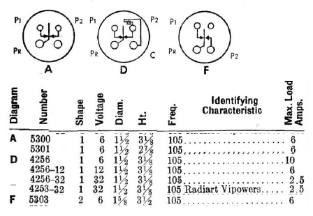

Voici le brochage des vibreurs :
base types

pour moi elle est dans les clous elle est a moins de 20% de la nominale
verifiez a l’ohmmetre les contacts de votre vibreur ainsi que sa bobine
le fait de l’alimenter ne continu ne fera pas vibrer la palette interne s’il n’y a pas un contact ferme au repos qui s’ouvre quand la palette est attirée

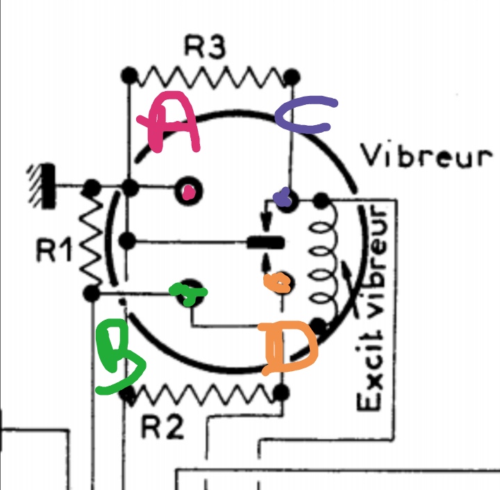

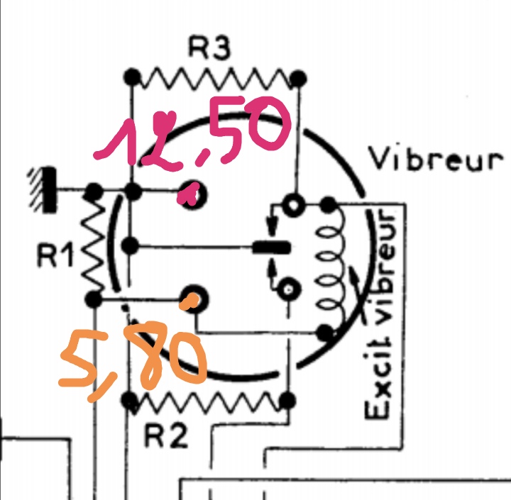

Je reviens dessus après la sieste du dimanche… Tension avant resistance 12.78 et après résistance 5.92
Sur R1
et que disent les contacts du vibreur la l’ohmmetre ,
Après je ne sais comment tester le reste… Manques de compétences :woozy_face::grin:, en tout cas il consomme au moins autant que son propriétaire… car mon alim 12v 5A est en chaleur… :grin:

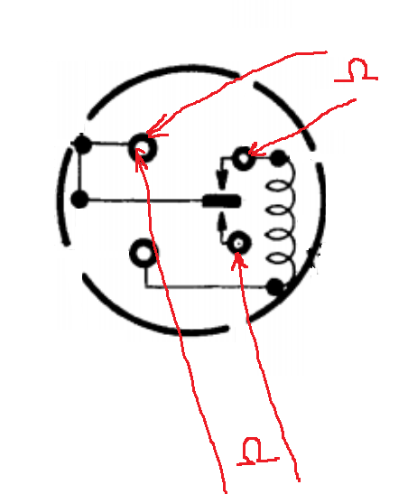

Radiolo, Je ne comprends pas exactement la question…? Vous voulez les valeurs des 4 contacts entre eux… poste allumé. Je vous le mets demain avec ce schéma ci dessous… Ça sera plus clair
les mesures a l’ohmmetre se font toujours hors tension

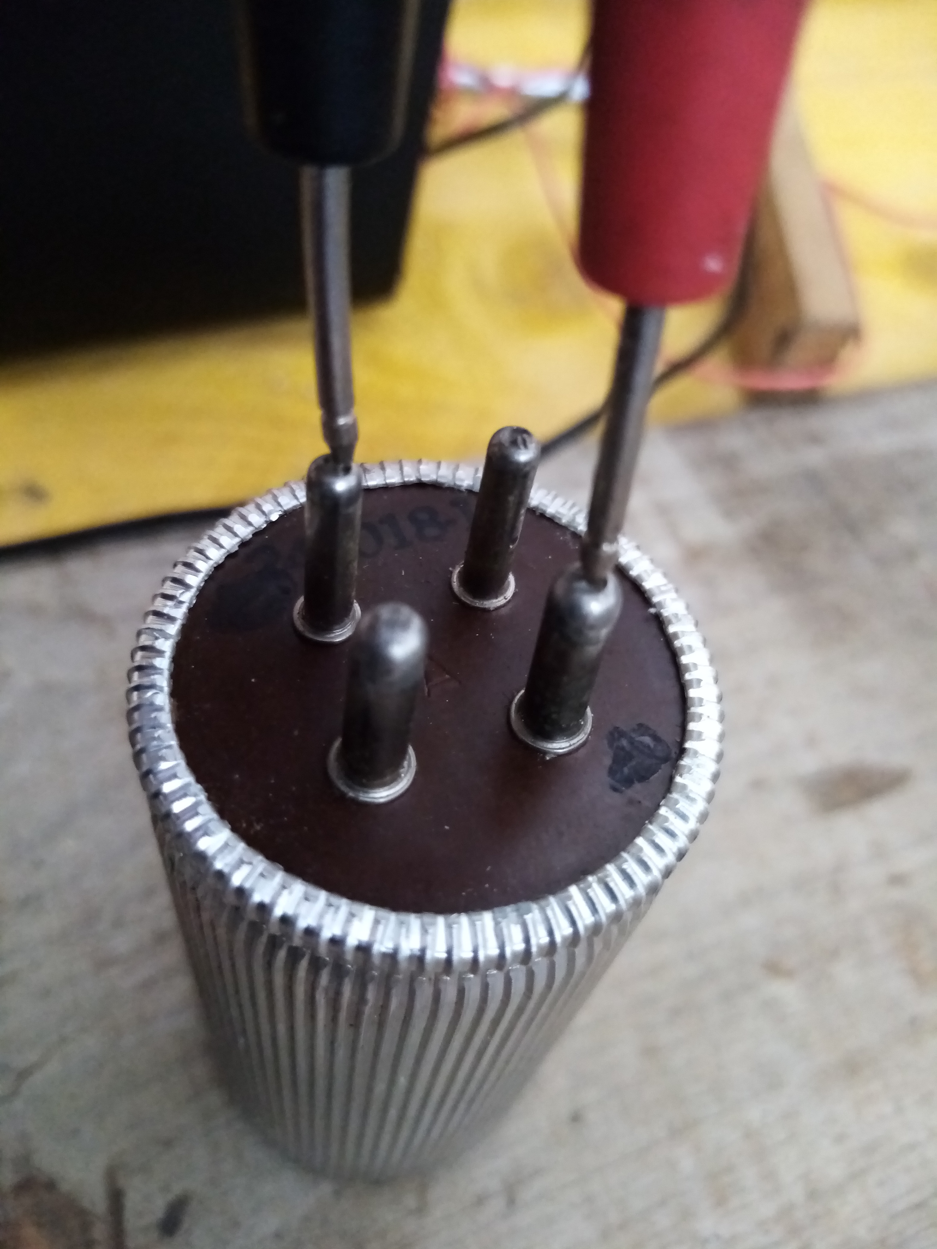

verification des contacts
sur le vibreur sorti de son support
Merci bien reçu😉, je vois demain. C est vibreur démonté je suppose👌
Oups j’avais pas vu donc vibreur démonté…en Haut… :wink:
Vous pouvez aussi tester le vibreur seul en envoyant du 6V entre les deux grosses broches on sent nettement s’il vibre
