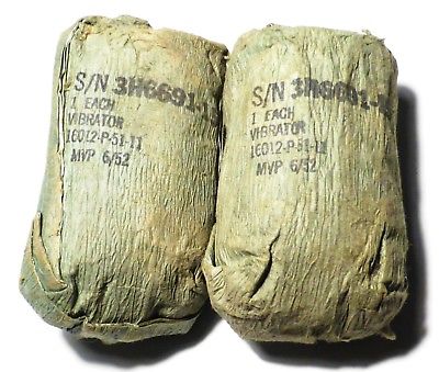

Sinon Tube EF89 changé et fonctionnel, cela ne me donne pas grand chose mais ça avance.
Je fais appel à votre savoir et votre Bienveillance. Je tiens à cet autoradio car c’est un souvenir de mon père dcd. Y aurai t il l’un d’entre vous qui aurait la possibilité de remettre en état ce dernier?? Moyennant finances évidemment. Merci :wink: Dans mon entourage personne je n’ai trouvé personne qui avait les compétences nécessaires :relaxed:
consulter ce site on vous l’a déja dit , si le vibreur est HS c’est la seule solution pour un amateur
http://www.radioman33.com//mes-depannages/vibreur-pour-autoradio.html
sans ça commander celui la, il a l’air d’etre le meme mais sans garantie qu’il soit strictement identique et que meme neuf il fonctionne (l’oxydation des contacts a peut etre fait son oeuvre…)
et ceux la en 6V
je pense que ce dernier modele conviendrait cest un 100Hz et le votre un 115Hz
