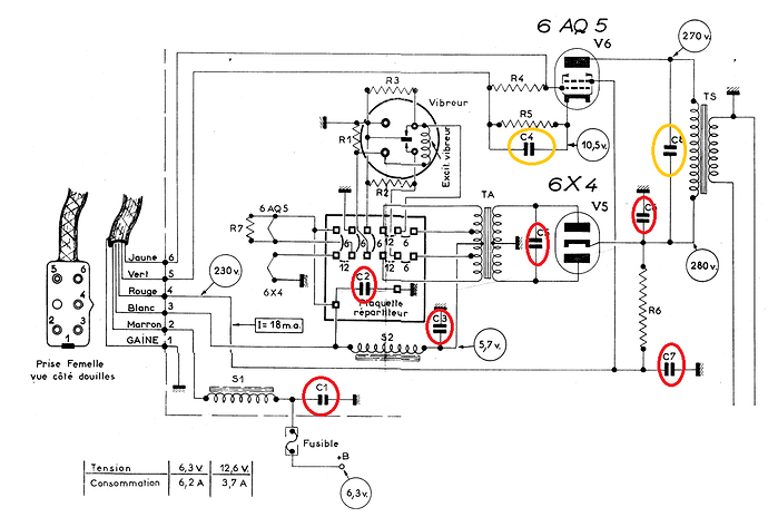

reste a remettrele vibreur en place , enlever la valve 6X4 et mettre sous tension brievement pour savoir s’il vibre sur le poste
si oui on pourra passer au depannage de la partie HT cause probable de la sur consommation

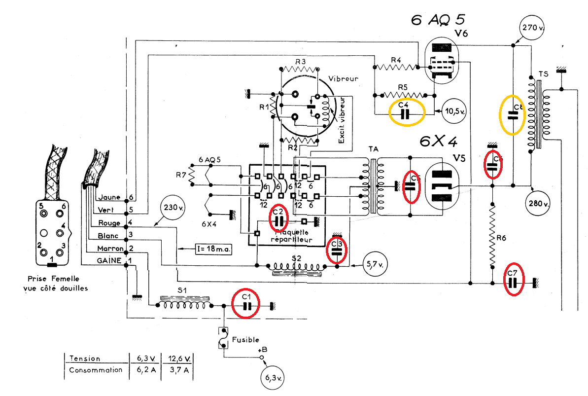

la il faudra changer qq condensateurs et la HT devrait fonctionner
en priorite ce qui est en rouge
ensuite ce qui est en orange
personnellement je vous conseille de tout changer une alim a vibreur est fragile il ne faut pas prendre de risque

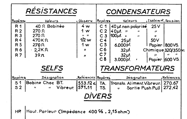

les valeurs ici dans la nomenclature

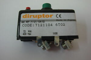

quand je suis amené a travailler sur les trucs je met en serie avec la batterie un inter « disruptor » 5A
cela évite de faire fumer les fils en cas de C/C et on ne grille pas une poignée de fusibles au cours du depannage …

cool, j’utilise aussi ce genre de trucs pour reparer les flippers un petit disjoncteur thermique de tableau soudé sur un fusible US 1/4’’ cramé ( version céramique )
pour une sur consommation accidentelle c’est impec

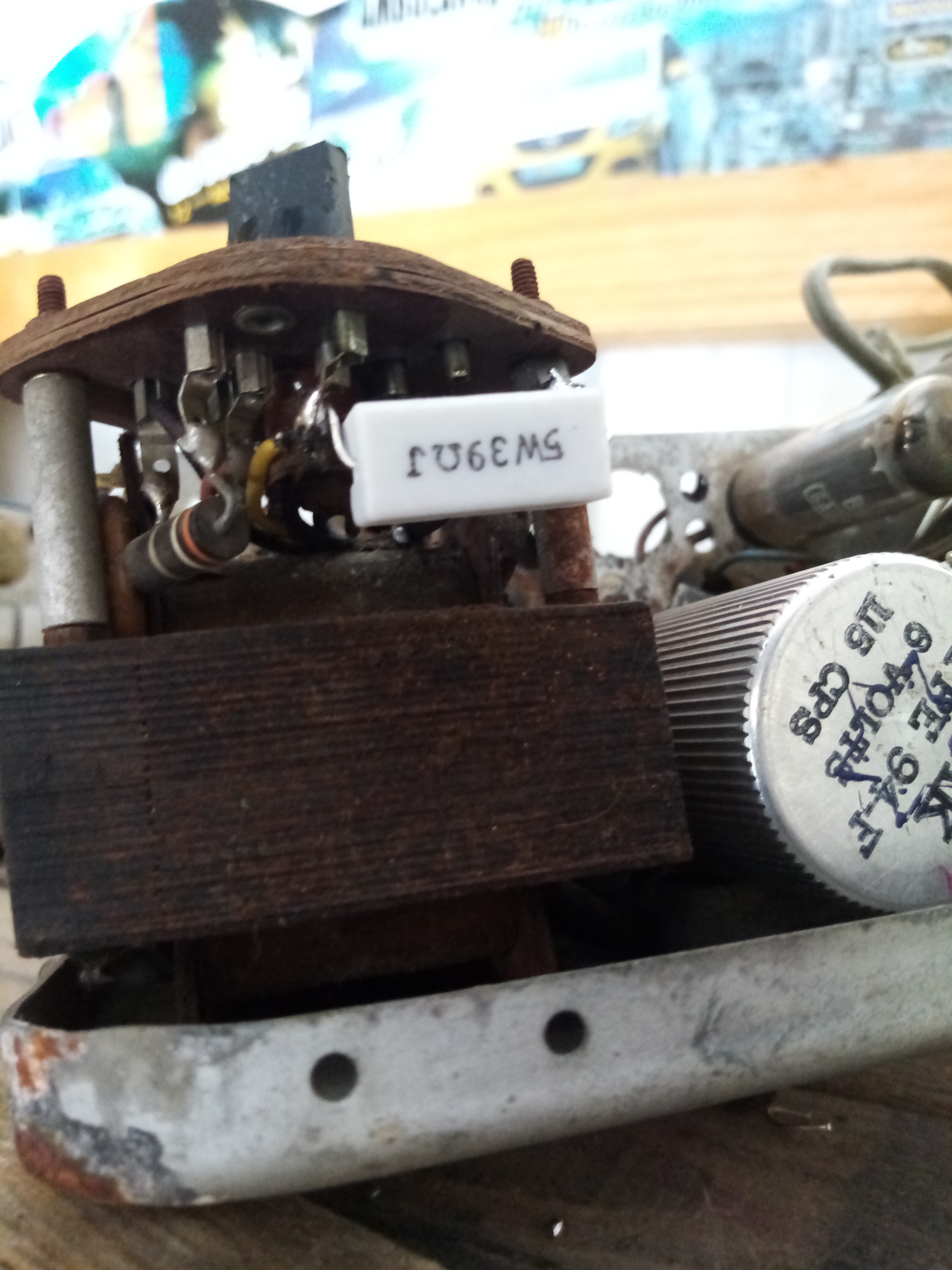

Bonjour, et bien oui j l ai testé avec un chargeur de batteries 6v mon vibreur…oups… Je vais Donc le tester avec une pile 4.5v ou une autre alim… Je vais dans un premier temps changer la résistance de 4watt car elle m’a l’air vraiment fatiguée…puis je reprendrai la bonne démarche… Petite remarque je me suis aperçu que : vibreur remonté… lorsque j allume le poste le vibreur vibre 1/4 de seconde et s arrête. Je suis de garde samu pas le temps de bricoler aujourd’hui :wink: merci à tous !!! Bonne journée !!!
la résistance est bonne inutile de la changer, pour tester le vibreur tout seul, une pile plate suffit.

Bonsoir excusez moi, pas trop eu le temps… Donc j ai retesté le vibreur avec une pile de 4.5v (quasi neuve)entre les bornes A et D et ça vibre brièvement à chaque fois je le met en contact avec la pile… puis plus rien (avec le chargeur 6v ça vibrait en permanence…) j ai également commandé une résistance R1 neuve (39 ohm 5watt) car elle est vraiment trop fatiguée et part en morceaux… La suite au prochain épisode :grin:
Lorsque la résistance sera changée je re testerai sur batterie
Bonjour, résistance changée, test avec batterie de voiture, cela ne ronronne pas avec ou sans la valve 6x4 retirée. La résistance chauffe un peu… Je sens juste une petite vibration dans le vibreur lorsque j allume l autoradio je sens juste une petite vibration lorsque j’allume l’autoradio… Snif trop technique pour moi. Même le magasin d électronique Alphason à Dieppe qui est pourtant ouvert depuis 36ans (avec le même boss) n est pas compétent en la matière :sob:
