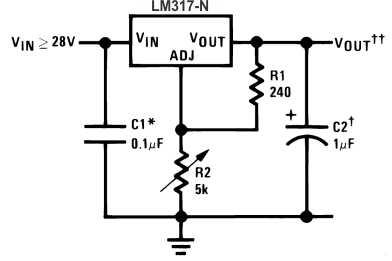

pour varier la tension de sortie:
un LM317 + 4 composants…et roule ma poule…

Ok, mais où trouverais-je du 28V dans la radio? Ensuite, la tension de C1 et C2?
Chuis perdus.
il faudrait peut etre lire la doc du LM317 ?
http://pdf.datasheetcatalog.net/datasheets/560/275630_DS.pdf
et sa note d’application
en voici une mais il y en a plusieurs autres
https://intranet.ctism.ufsm.br/gsec/Applications/lm317.pdf
