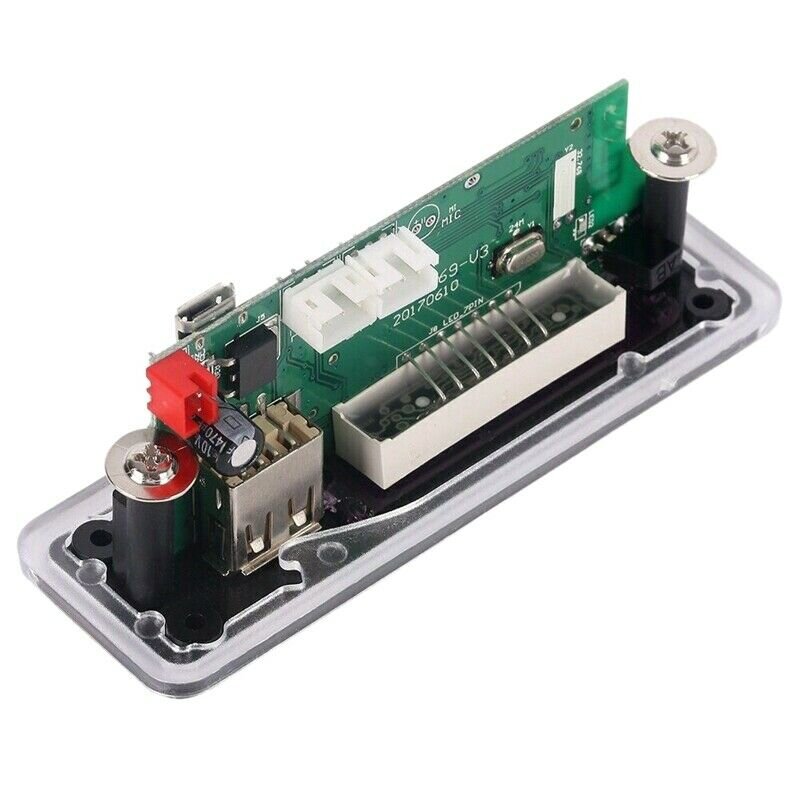

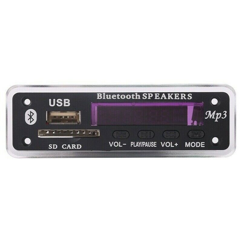

Je viens de recevoir ce modèle 1x (DC 5 V/12 V Bluetooth 5.0 Audio décodeur Board Audio Module USB AUX SD FM xol | eBay
Je n’ai pas encore utilisé ce modèle, et je ne vois pas de prise pour l’antenne, comme sur les modèles précédents que j’ai l’habitude d’installer.
Je ne vois pas non plus de bande de circuit imprimé qui pourrait servir d’antenne, et je ne pense pas qu’on puisse s’en dispenser avec ce montage.
Qu’en est-il?
Par contre, j’ai vu qu’il existait une régulation 5 V intégrée, il est donc possible d’alimenter directement avec un transfo/redresseur de téléphone quelconque (sauf à découpage) ou par du 6,3 V redressé, sans trop se préoccuper du niveau de tension . Intéressant!
bjr,
oui, beaucoup de ces modules ont désormais un régulateur intégré car ils sont prévus pour fonctionner en 12V.
Ce n’est pas un régulateur « low-drp » et il lui faut minimum 8v pour fonctionner…
Quand à l’antenne le point à souder est souvent bien planqué, si on le voit pas essaie de démonter la facade???
Sur le mien , la connexion est marquée: comme çà « M ANT ».
Suite à de tristes expériences, je n’achète plus que des module 5V sans ampli car pour les monter sur une vieille TSF mono c’est trop compliqué. Je les monte avec un régulateur 5V qui tient jusqu’à 35V et plus de problèmes. Auparavant j’en ai grillé plusieurs pour 1 ou 2V de trop
