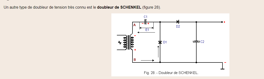

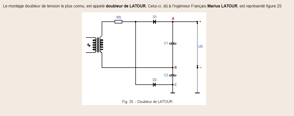

et si la tension est insuffisante avec un monoalternance passez a un doubleur, il y en a un type ( le schenkel) qui est compatible d’un enroulement de chauffage a la masse d’un cote
si j’ai bien compris ,avec un doubleur schenkel, la masse du doubleur est compatible avec la masse filament .est-ce bien cela ?
Bonne nuit
Sobibi
Non! Il faut faire coïncider les masses : masse du fil 6.3 v, masse du Schenkel sinon tu fous en l’air ton module BT
absolument
Ah bon ???

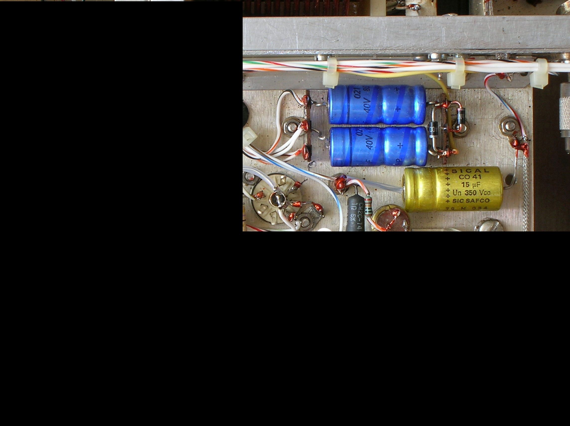

le schenkel a forcement la meme masse que l’enroulement, j’ai fait des dessins pour que ce soit clair
Et ça se cable avec deux barrettes à cosse
merci à tous ,avec les dessins c’est très clair
