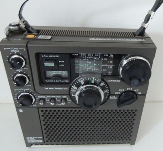

J’hésite entre deux modèles, un vintage qui semble avoir fait ses preuves le Sony ICF-5900W, il est assez difficile à trouver et il faudra probablement faire quelques restaurations. L’autre est un récepteur récent qui semble extrêmement sophistiqué (mais de provenance russe ou chinoise à la qualité douteuse?) le Malachit DSP SDR.

Le Sony est en effet un appareil vintage avec affichage analogique et juste un BFO, pas idéal pour la BLU

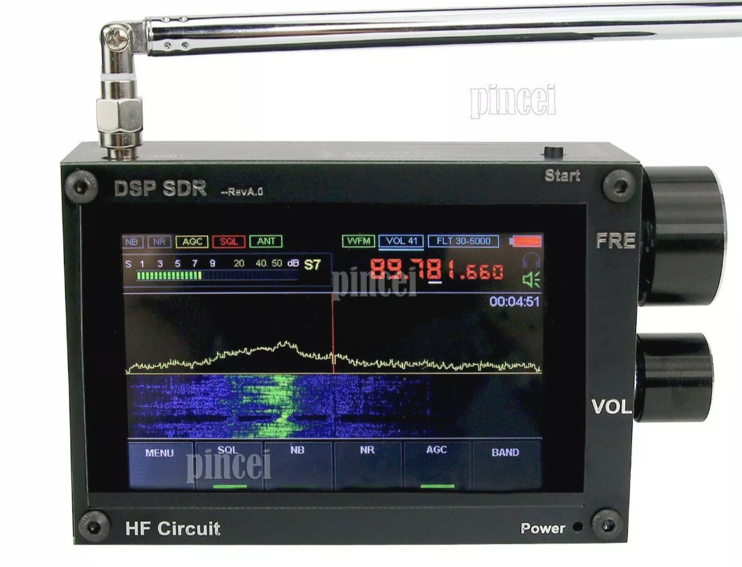

Le petit SDR peut sembler sympa mais il est encore en développement et plein de bugs d’après ce que j’ai vu. De plus l’ecran tactile est trop petit quand on a des grosses pattes !

Effectivement, le SDR, en version Russe, tout comme sa copie Chinoise, font parler d’eux en négatif, tout particulièrement sur antenne courte.(surdité).

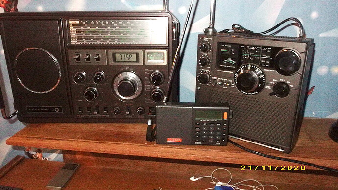

Pour les OC j’ai ça …
Certes le Sony est très " vintages " et très ludique pratique pour chercher mais pour la BLU c’est pas ça sinon le petit XHDATA très complet mais pas trop pratique pour la recherche …
mon préféré c’est le Grundig … Bon bien sur il y a mieux mais je ne les ai pas

Oui, mais pour la FM, un téléphone suffit … Je pensais qu’il s’agissait d’écouter autre chose que la radiodiffusion nationale. Et avoir dans la même boite le SDR et le processeur qui le gère ne me dit rien qui vaille. Trouve-t-on les performances de cet engin quelque part ?
On trouve plein de choses sur cet appareil en anglais et en russe. Voici la seule video en français que j’ai trouvée. Elle est floue et pas très technique, mais ça donne une idée des performances de l’engin en question.
Un peu gadgétique à mon goût …
J’en resterai à mon Perseus avec affichage sur très grand écran (TV recyclé !)
OK, mais ça n’est pas ce que j’appelle une liste des caractéristiques d’un récepteur (sensibilité, IP3, fitres, etc.). Je pense comme vous qu’il s’agit plus d’un gadget que d’un récepteur performant. En tous cas, pas comparable à un Perseus ! Pas le même prix non plus, il en faut pour tous les goûts.

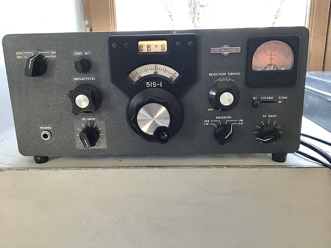

ce bidule numerdique me fait plus penser à une « surface de contrôle pour D.J » ou a une « table de mixage numérique tactile » (Pour ceux ayant ne serai ce qu’un peu connu le monde « de la nuit » et du « Deejing » …a la mode numerdique)
…Qu’a un récepteur de trafic ! (outre le coté gadjet qui fait « pas sérieux » , ça n’est pas du tout ergonomique …on perd tout le coté pratique des boutons rotatifs entrainant des potards et des C.V !)

le fichier ne doit pas être valide , ou corrompu ?!
(Au lieu d’afficher un récepteur de trafic, ça n’affiche rien d’autre qu’un grand rectangle tout blanc …Enfin bon, ça aussi , c’est les joies du numerdique !)
Changez de boulier , ca ira mieux :rofl:
Bon,
ça yest, ça a réussi a afficher le récepteur de trafic Collins …En ressayant et attendant un certain temps…
(il aurai peut être fallu le mettre en 640x480 )
