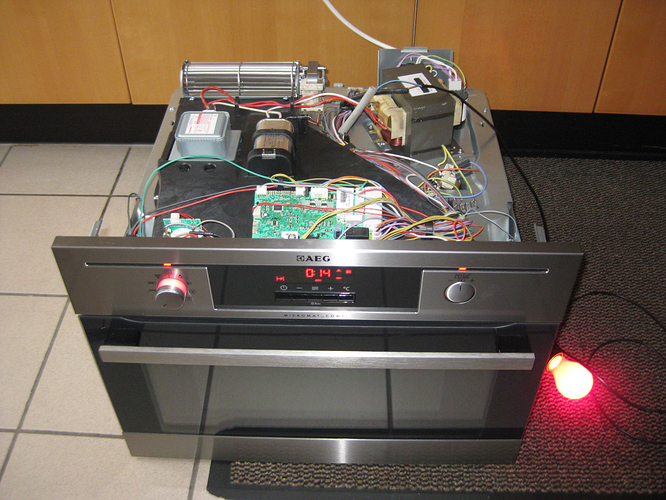

Voila, question à propos d’un magnétron de micro ondes… Le four de la cuisine s’est mis d’abord à fonctionner aléatoirement, et maintenant c’est un bruit énorme genre transfo en court-circuit en fonction micro onde, quand il est en chauffe !

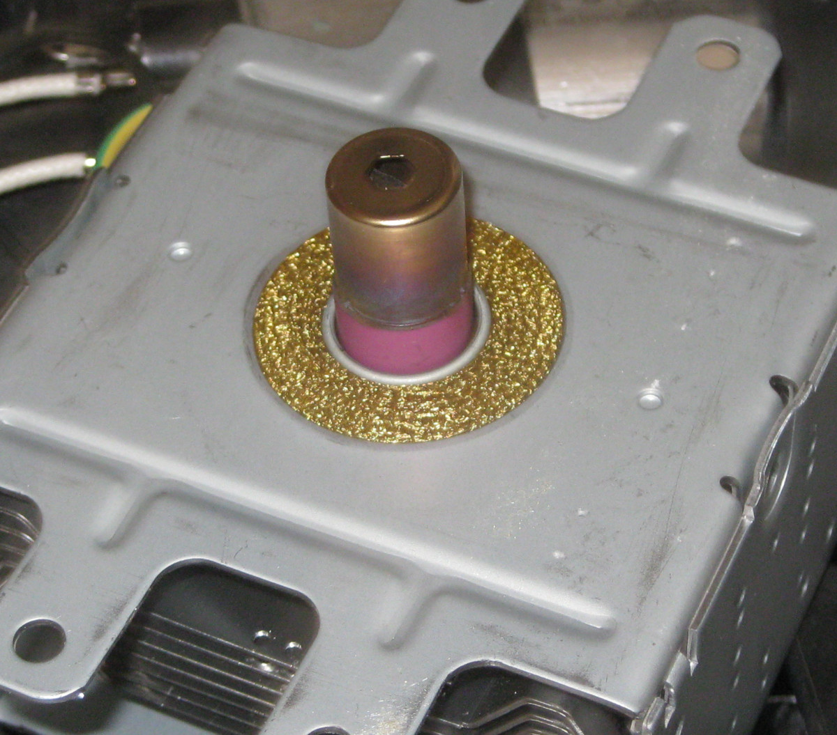

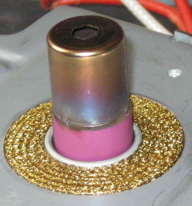

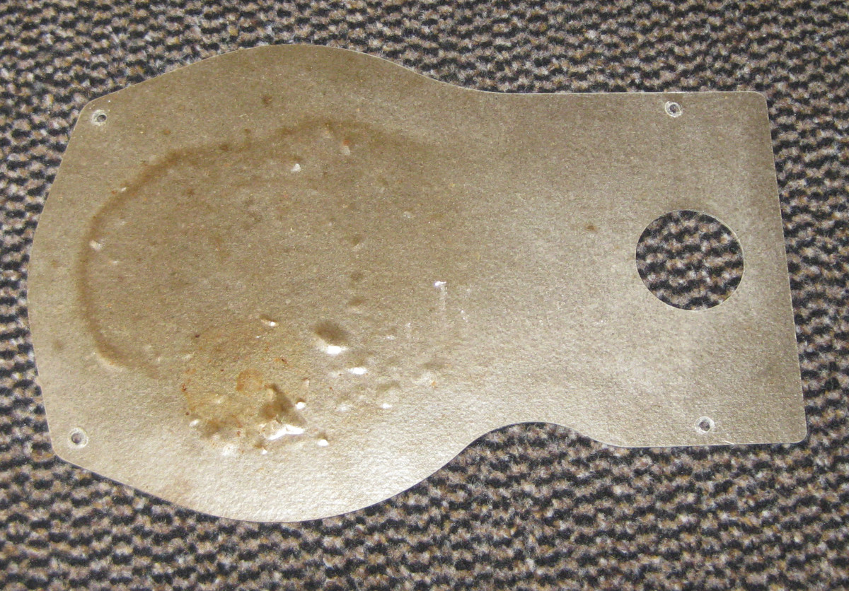

Toutes fonctions de l’électronique de commande ok (testée avec une ampoule à la place du transfo HT), transfo HT ok aussi, condensateur et diode pareil. Le “mica” de diffusion est abîmé, ce n’est pas une pièce bien chère si ce n’était que cela… mais c’est surtout l’état du magnétron qui m’inspire des inquiétudes. Voici des photos, on dirait qu’il y a eu des amorçages autour de l’antenne…
Question aux spécialistes : à votre avis ? De profundis ?

Bonjour. IL peut y avoir un amorçage avec la cavité du à un charbonnage sur la plaque de protection de la fenêtre (mica ou plastique). à nettoyer !
vu les symptômes : bruit anormaux de transfo en court jus ( ou de “moteur triphasé de fraiseuse graf FU126 auquel il manque une phase” !) et état du magnétron lui même (traces d’amorcages et de surchauffe) il n’y a pas que le mica qui est en cause, il faudrai changer le magnétron …

ça ressemble à un magnétron à la « masse »
Effectivement, ça pourrai bien être un défaut d’isolement cathode-masse ! (il n’y a pas d’autre remède que changer le magnétron, et vérifier les composants connexes )

Le mica est d’assez grande taille, et comme “bullé”. Comme il est “au plafond” du four on 'y a jamais prêté attention…
Le magnétron c’est un peu ce que je craignais… Il n’est pas “à la masse”, du moins au contrôle avec mon testeur d’isolement (1500V maxi). Sous sa tension nominale je ne sais évidemment pas dire.
La diode est ok, testée sous environ 50V, pas de souci et il y a environ 8V à ses bornes en sens passant. Le condensateur je l’ai essayé point de vue isolement, il semble ok, mais point de vue capacité je ne sais pas…
Le prix d’un magnétron compatible (environ 170€ + port) me fait hésiter, car justement si il y a d’autres choses en défaut… c’est alors de l’argent jeté.
Par ici, il n’est pas possible de récupérer quoi que ce soit en déchetterie (par exemple un magnétron d’un autre four, pour tester) !
Et vu le bordel de construction, genre voiture soviétique des années 70 (malgré que cela soit une grrrrande marque européenne), je me demande si cela vaut la peine d’insister ! Photo prise lors d’un test, avec le transfo déconnecté au primaire et remplacé par une ampoule (pour voir si le bruit provenait de la ou d’un ventilateur calé, et en même temps tester l’électronique de commande)

ton problème c’est celui des fours mixtes les micas s’imprègnent des projections faut les changer très régulièrement

Faites l’essai protection mica enlevée,il y a des chances que ça reparte sans aucun problème. Nettoyez l’antenne de ses traces de charbonnage. Un magnétron, c’est coriace! tant que le filament n’est pas coupé,ça fonctionne!

Sans vouloir me répéter,faites l’essai sans la protection mica. Si vous aviez du bruit, c’est qu’il y avait émission,donc le magnétron fonctionnait.Si vous supprimez la cause du
CC,(dépot de gras carbonisé sur la protection),tout est bon.
