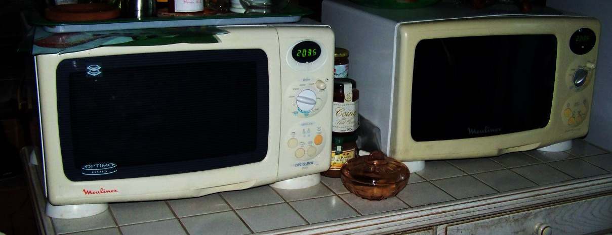

Il y a peu de temps encore j’ avais un four MO Brandt avec en sus résistances chauffantes pour faire grill et craquine , je l’ ai donné il y a 2 ans à un ami qui avait le sien en panne .
Je me sers du Moulinex de droite qui a cette année 18 ans ! je l’ avais acheté pour le père en 2001 quand maman est décédée . Il s’ en est servi 13 ans et je m’ en sers couramment .
Le m Moulinex de gauche est un modèle " duo " récupéré voici 4 ou 5 ans à ma voisine … elle s’ en sert depuis quotidiennement .
J’ ai un autre Moulinex comme le mien , récupéré sur le bord de la voirie … un voisin l’ avait mis pour les " encombrants " qui ne ramassent plus ce genre d’ engins , il faut aller les porter à la déchetterie ou les faire enlever sur demande en appelant la mairie .
il fonctionne également parfaitement ! :wink:

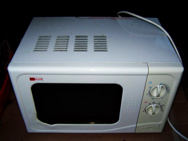

Pour revenir à notre magnétron , j’ ai récupéré ce matin s dans la poubelle de la broc du SC un mO dont la porte est gondolée et fendue , marque inconnue " kerwave " ! Une marque bretonne ?? :smiley:
Je peux démonter le magnétron , mais à part mesurer si le filament n’ est pas mort , je ne sais pas le tester !
et dépenser 7 ou 8 euros de port pour envoyer un magnétron sans savoir s’ il fonctionne , c’ est pas bien la solution ! :frowning_face:
