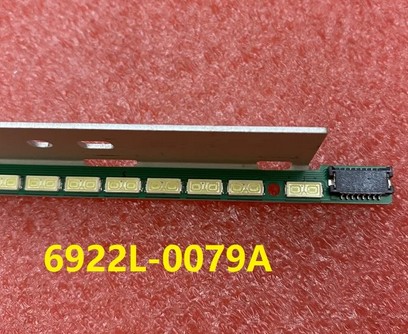

Sur Aliexpress j ai commandé une barre de led , la pub disait :1 piece pour 1 TV , 5 pieces pour 5 tv.
j ai envoyé un message au vendeur qui me confirme bien : une seule barre par tv.
je ne connaisais pas !

sur les photos d ali il y a une led doubles tout les centimetres !!!

j ai reçu la barre elle ne mesure que envion 50cms et il y a une double leds tout les cm !!!
je vais demonter l écran et voir si c est vraiment une seule barre ???
bon il n y a vraiment qu une barre à gauche en montant , c est un peu mieux mais moi je vois toujours une baisse de luminosité en allant de gauche vers la droite !!!
ils (panasonic) auraient pu mettre une barre de chaque coté !!!

retour sur ce TV :
il n y a bien qu une seule barre à gauche verticale .
c était bien ça le défaut , elle ne se mets plus en sécurité.
Mais c est extrémement visible que l éclairage est sur le coté gauche .
la luminosité est forte à gauche puis décline enormément en allant à droite (au bout de 20 cms)
