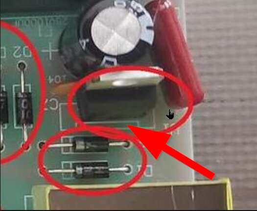

Tous les composants entourés en rouge sur la première photo ont été remplacés ou pas?
slt j’ai bien 5v en sortie,comme je l’avais changer,et que j’en d’autre je le rechange,oui tout les composant de la photo on etait changer,avant de changer les composant il s’allumer mais quand j’appuyais sur le bouton on/off pour démarrer les ultrason ça faisait disjoncter,mais plus maintenant,je n’est pas d’ultrason mais ça ne disjoncte plus,et l’eau chauffe dedans
dans le doute j’ai revérifier j’ai 5v en sortie,et j’ai 5v en entrée,j’ai mis le cable noir du multimètre au centre(2),et j’ai pris la mesure sur le (3) j’ai 5v,je fais la meme chose la masse sur le (2) et le plus sur le (1) et j’ai 5v aussi,esque c’est normal
Ben non, ce n’est pas normal.
Tu devrais trouver une tension plus élevée en entrée, par exemple 9 ou 12V, pas beaucoup plus.

Il y a quelque chose qui cloche, il devrait y avoir au moins 8V en 1 et 5V en 3.
Certain que le multimètre fonctionne bien ?
Tu peux prendre la masse (=0V) sur la partie métallique du 7805.

Pourquoi avoir changé tous ces composants ?
Le pifomètre a peu de chances d’aboutir
Cela augmente d’autant les risques d’erreur : mauvais câblage comme inversion de polarité, court-circuit, mise en place mauvais composant, … Après chaque remplacement il faudrait vérifier
J’ai comme qui dirait l’ombre du début d’un commencement de doute quand je regarde la sérigraphie sous le 7805. Il ne serait pas remonté à l’envers par hasard ?
Et probablement pas que lui
Notre ami semble avoir zéro connaissance
Avant de démonter un composant je prends toujours une photo. Ça aide…
Janpolanton a de l’humour,c’est vrai je n’y connais rien,sinon je ne serai pas sur le forum,moi je les remonter d’après la photo que j’ai prise avant,si il est a l’enver c’est qu’il l’on monter comme ca merci
Le dessouder et mesurer les tensions.
Pour moi la semelle serait de l’autre côté…

Avec un multimètre… Sérieusement il faut mesurer côté cuivre, les tensions sur 1 et 3 prisent par rapport à la masse.
