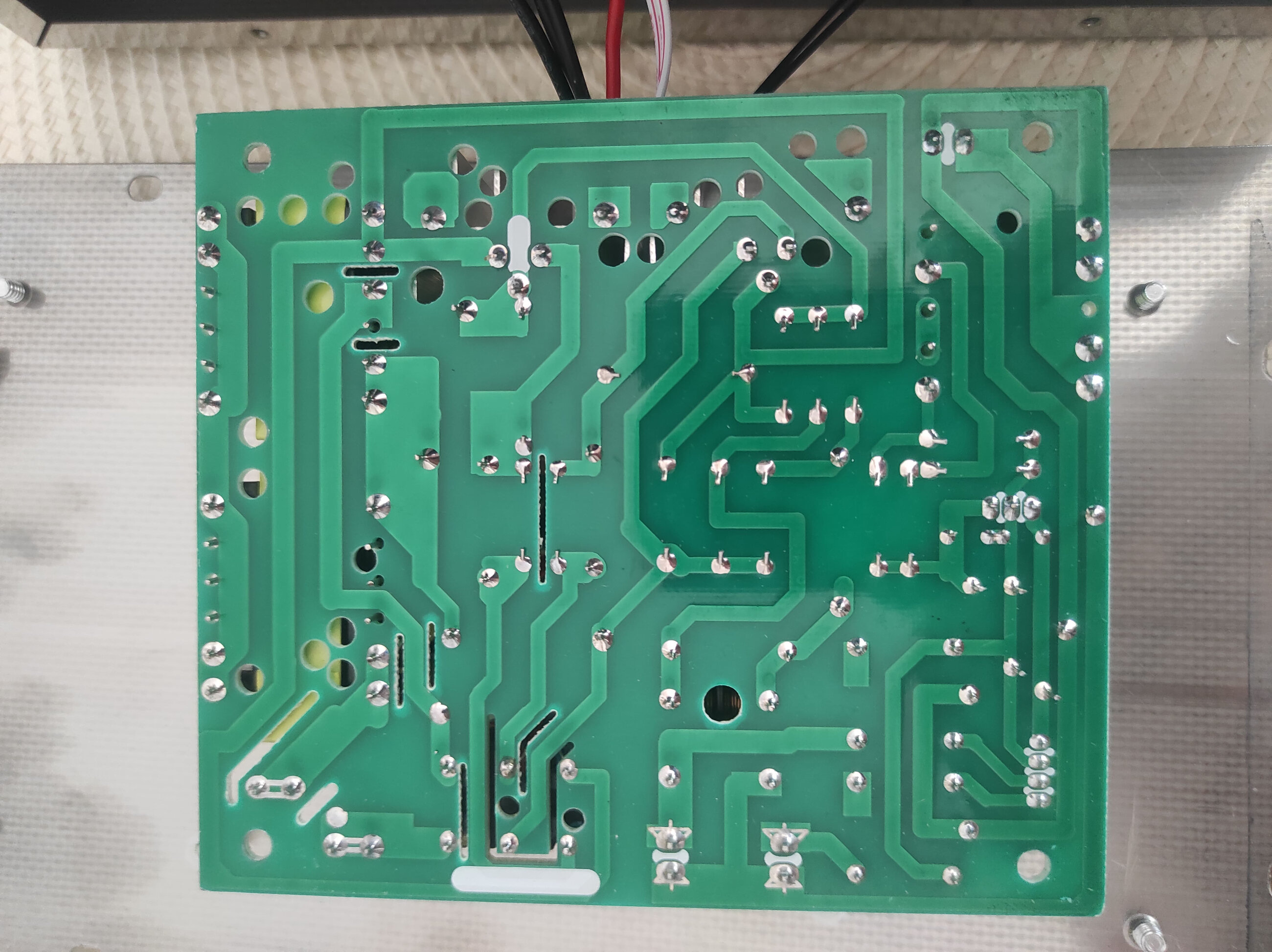

Bonjour @ericLAU,
Déjà bravo de faire l’effort de vous exprimer en FR, même si certains râlent, dans l’ensemble, on arrive à comprendre :slight_smile:
Cette photo est très bien :
Il nous faudrait la même photo, mais face arrière (côté pistes et « soudures » de la carte).
Ça nous aidera à confirmer ou non si le régulateur 5V L7805 est monté à l’envers :slight_smile:
Vous dîtes que des personnes d’un autre forum vous ont guidés pour le remplacement de composants. Pouvez-vous nous donner le liens de votre sujet sur cet autre forum svp ? Ça pourrait nous aider à comprendre ce qui a été déjà fait et ce qu’il reste à faire, pour remettre en marche votre bac à ultrasons !
Bonne journée,
Sébastien
bonjour et merci,voici le lien du forum qui ma aider https://triacaffaire.clicforum.fr/index.php,je met la photo de l’arrière
de l’alimentation
Ça ne ressemble pas à un PCB sur lequel il y a eu des remplacements de composants.
C’est quelle discussion?
