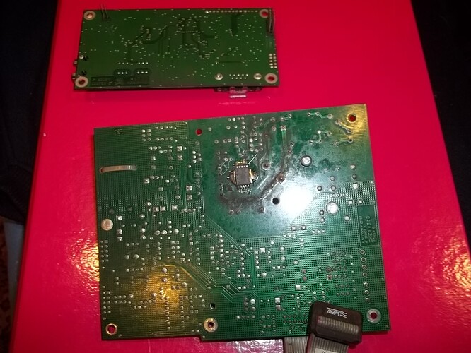

La carte principale, avec les alimentations, circuits de commande, et son accu de secours
La carte fille, avec ses microcontroleurs, mémoires, et logique associée
Les cartes, au verso …
J’ai bien repéré quelques (rares) composants utiles en TSF , dont un chimique de 68µF 400V, des polyester 0,1µF 275V X2 , des diodes de redressement …
