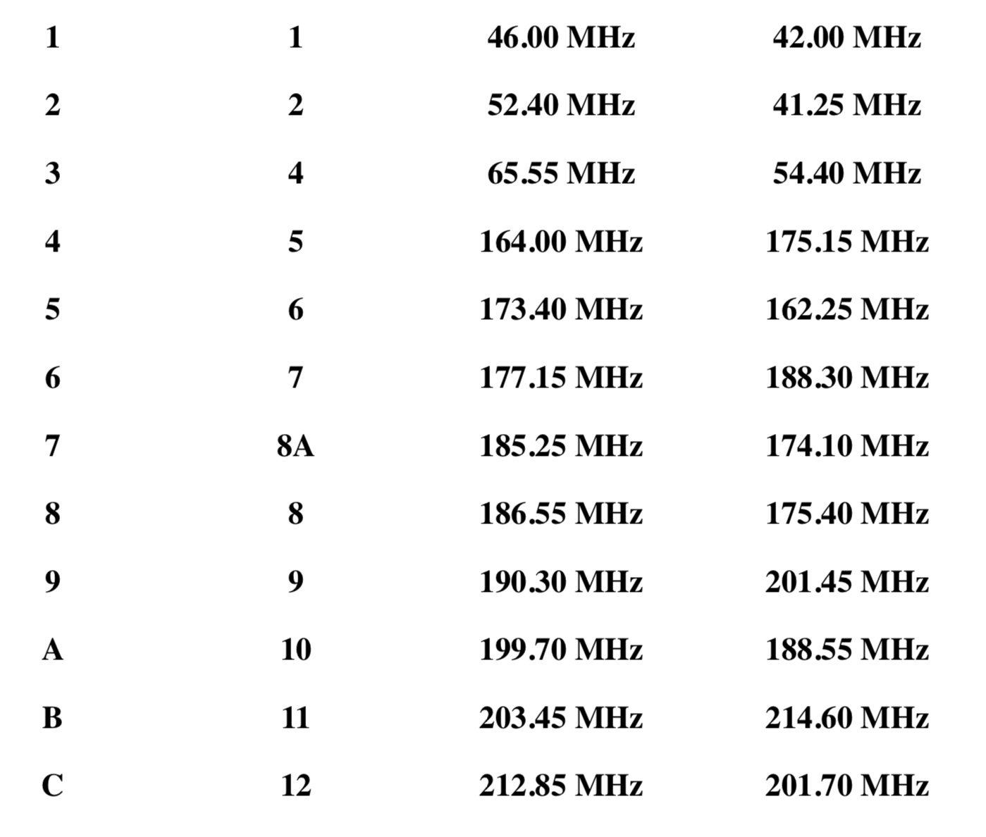

@ Monsieur Diaz : je joins en PJ la liste des canaux couverts par le SCRF819E extrait du manuel d’utilisation.
Avoir tous les canaux est très commode si l’on récupère un TV 819 en province avec un bloc VHF monocanal réglé sur une fréquence régionale et non l’omniprésent F8A Parisien.
Comme il y en avait la possibilité, le Canal 1 est inclu, ce sont les fréquences de l’émetteur 441 lignes de la Tour Eiffel de 1943 à 1956 (incendie).

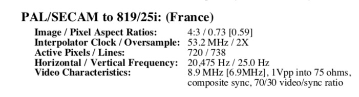

La mire « chevaux de Marly » (ou autre) est-elle lue en résolution native 819 lignes ou est-elle lue en 625 lignes puis « translignée » comme le signal d’entrée vidéo ?
Si elle est lue directement en 819 lignes on devrait pouvoir distinguer les traits à 850 points/ligne si le TV a gardé sa bande passante vidéo d’origine.
Bonjour marceljack,
Hélas non, cet appareil ne délivre toujours qu’une sortie limitée à 625 lignes même pour sa mire intégrée. La bande passante HF est donc limitée (j’avais procédé à des tests comparatifs avec mon géné de mire Metrix).
La bande passante HF indicative est théorique car le résultat qualitatif est en réalité limité (625 lignes de résolution).

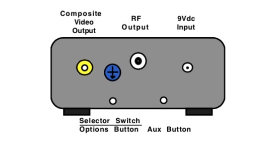

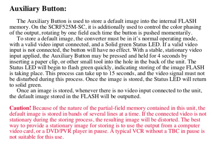

En fait, il n’est pas possible soi-même d’importer un fichier JPEG mais on peut faire une capture d’image à partir d’un signal vidéo composite 625 lignes d’une séquence figée (pause) fourni sur l’entrée vidéo RCA. Elle remplacera alors l’image intégrée en usine.
Extrait du mode d’emploi (cliquer sur l’image)
Face arrière avec le bouton AUX permettant la capture d’une image vidéo

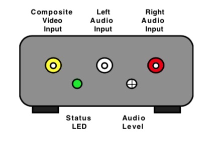

Face avant
