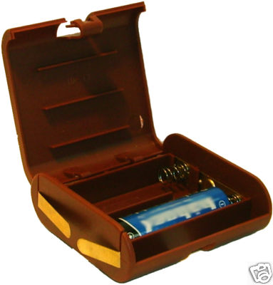

Bonjour, je recherche un support pour piles AA en forme de pile plate pour ma source d’anode d’après les photos, est-ce que quelqu’un sait où je peux le commander ?
J’ai trouvé ce fournisseur avec votre photo :
Autrement les piles de 4,5 volts sont toujours en vente :
Merci, cela coûtera beaucoup d’argent, je pensais que ce serait moins cher ![]()

Si ce n’est pas indispensable il existe des coupleurs pour 3 piles 1,5 V (AA) avec sortie par fils ou boutons-pression et ça ne coûte vraiment pas cher.
Un petit rappel : @Bernard_39 , s’est décarcassé, pour réaliser un type de boîtier comme celui-ci, et, il peut être reproduit à l’aide d’une imprimante 3D, dont, il existe un dossier, dans les choses téléchargeables.

C’est une source de haute tension pour les anodes d’un ancien appareil à lampes.
Mais oui,acheter des piles plates de 4,5v serait tout de même plus économique…!
au contraire, avec le « rechargeur de piles 1,5v » présenté et testé ici, c’est même intéressant.
Bien sûr…pas pensé aux piles rechargeables…![]()
Alors merci à tous pour vos réponses et surtout pour l’idée de comment les fabriquer soi-même, sinon je m’en occuperai progressivement, car ici en République tchèque on peut les acheter pour moins d’un euro.
Si je compte bien, il faut 26 piles 4,5V pour équiper ce boitier. Si on part sur des 1,5V rechargeables, il va en falloir 78 ![]()
Quelle que soit la solution retenue, ça va piquer aux yeux et au porte-monnaie.
Une batterie lithium et un convertisseur DC/DC bien blindé et le tour est joué…

Avec tout simplement 10 piles où rechargeables 9V en série , ce que j’ai réalisé sur un « Socradel » équipé de DF96,DK96,DF96,DAF96,DL96, depuis un an et fonctionne toujours avec les mêmes piles, pour les filaments aussi, 6x1,5V …!

Là on s’éloigne du sujet, qui est d’utiliser ce coupleur pour piles de 4,5 V d’époque en bois, prévu pour les postes batterie des années 20.
Les systèmes pour obtenir des tensions anodique avec d’autres piles et accumulateurs de technologie moderne, ainsi qu’avec un convertisseurs DC/DC, etc, sont déjà connus et ont fait l’objet d’innombrables sujets, il est inutile de développer cela à nouveau ici.
