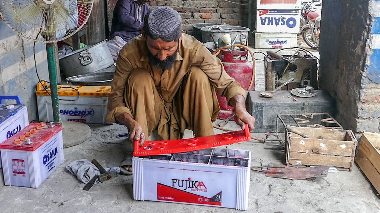

sur certaines batteries modernes on peut extraire ( péniblement) la barrette qui porte tous les bouchons , malheureusement pas sur tous les modèles
mais le lavage de la batterie pour faire sortir les particules de matière active qui court-circuitent les plaques n’est plus possible a cause de la finesse et de la forme des isolants entre plaques
ce qui fait que faut rajouter du liquide s’il en manque est la seule option

Henri Louis a raison je pense
a moins de faire comme cela

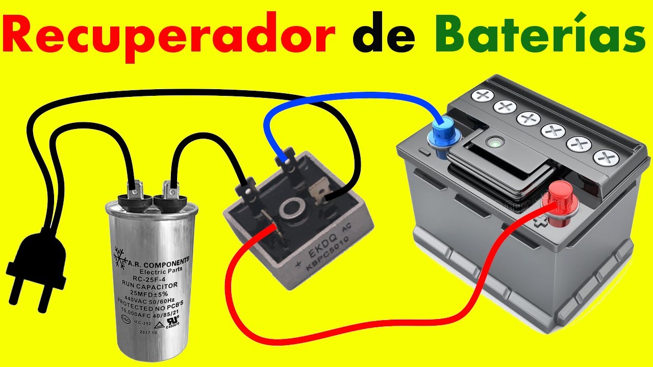

Exemple pas très safe de ce qu’il ne faut surtout pas refaire à la maison !
