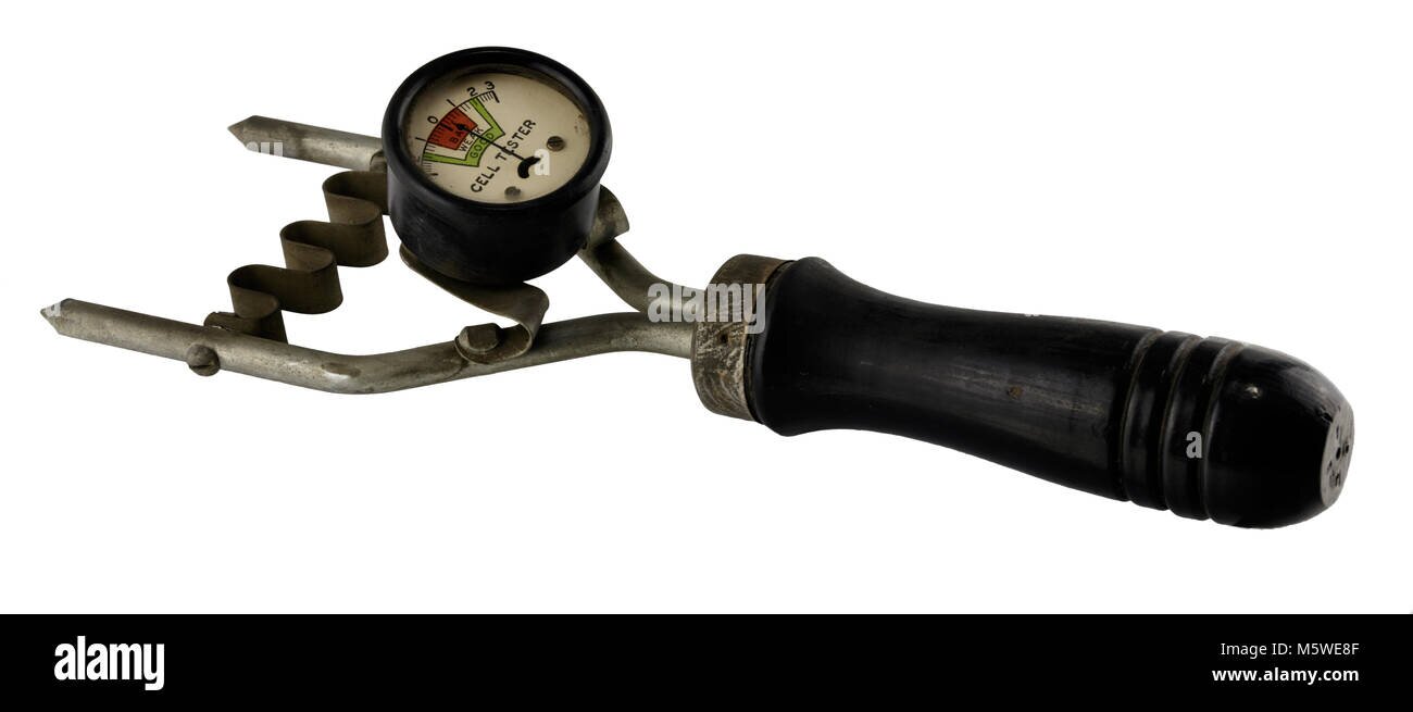

Peut-être la version moderne de cet outil ?
j’ai aussi ce vieux bidule !
cet appareil est prévu pour mesurer chaque cellule de 2 V séparément, mais on n’a plus accès aux liaisons entre les cellules
le chinois, parait-il qu’il envoie des signaux dans la batterie pour analyser son état (indépendamment de la charge)
