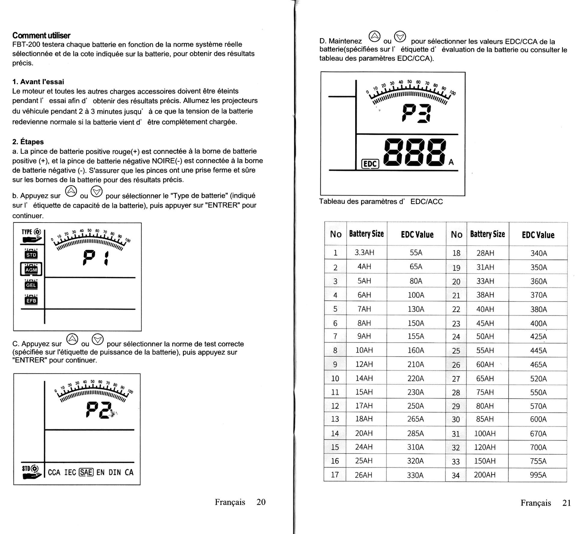

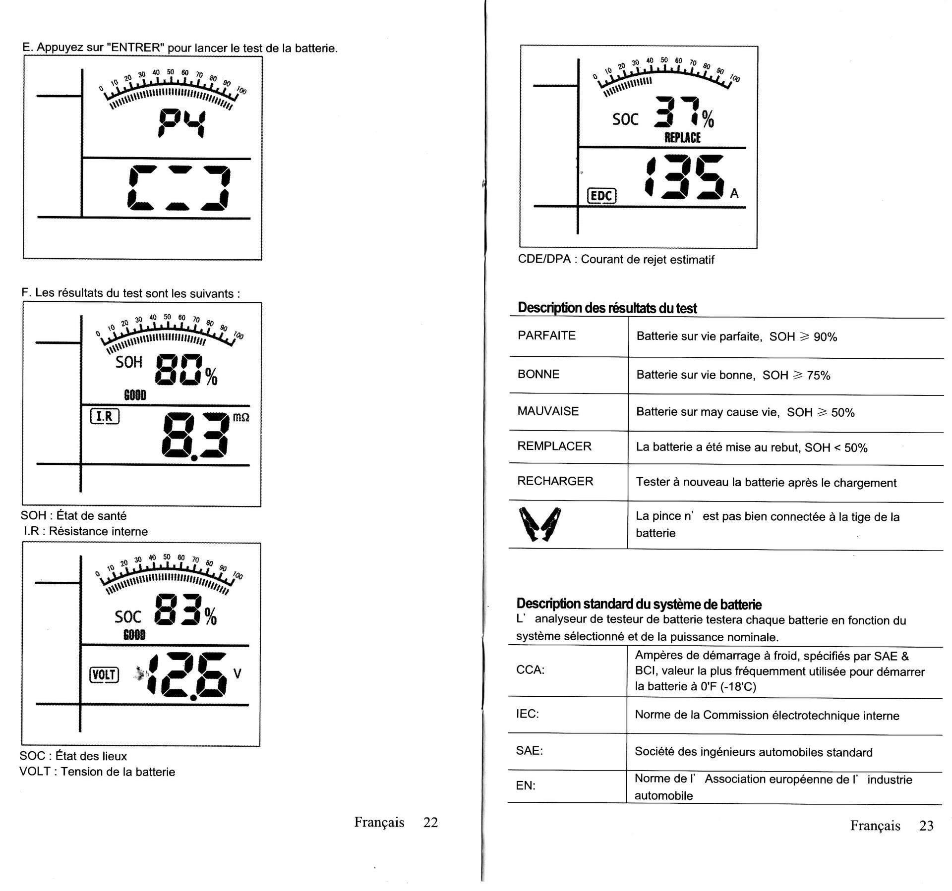

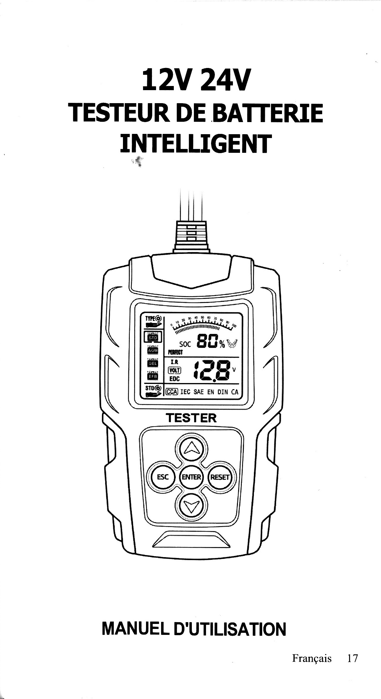

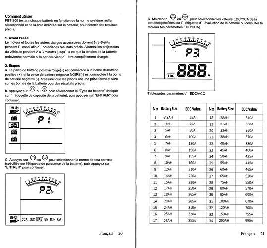

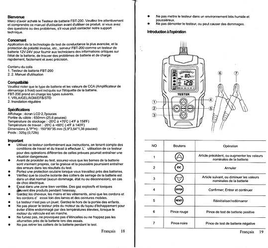

il est livré avec un mode d’emploi et explications en plusieurs langues dont le français :
comme ce sont des traductions automatique, certains termes sont flous ou impropres
explications détaillées :
" Lors du test d’une batterie Start-Stop, ce n’est pas seulement l’état de charge (State of Charge ou SOC) mais également l’état de santé (State of Health ou SOH) de la batterie qui sont importants.
Tandis que le SOC peut être déterminé par une simple mesure de la tension, une procédure de test complexe est requise pour tester le SOH, en vue de pouvoir délivrer un diagnostic fiable sur l’état de la batterie. Parmi d’autres éléments, la détermination du SOH prend en charge la capacité de démarrage à froid (CCA), la capacité résiduelle (Ah) et l’acceptation de charge (CA)."

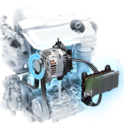

l’utilisation du demarreur c’était sur les anciens start stop
maintenant c’est un alterno-démarreur couplé par les courroies en permanence au moteur
il assure la fonction recharge de la batterie et re démarrage du moteur
le démarreur existe toujours pour démarrer le moteur a froid par la clef de contact
le start stop n’entre en service que moteur chaud
En tous cas, sur mon véhicule, pourtant peu âgé, c’est bien le démarreur, qui entre en action. Sans doute, question de cylindrée ! C’est, en effet d’un intérêt assez mitigé, sinon,nul et contraignant.

Je confirme que pratiquement tout les vehicules récents ont un démarreur renforcé pour le stop and start et non pas un alterno démarreur comme au début car cette pièce était jugé trop couteuse.
