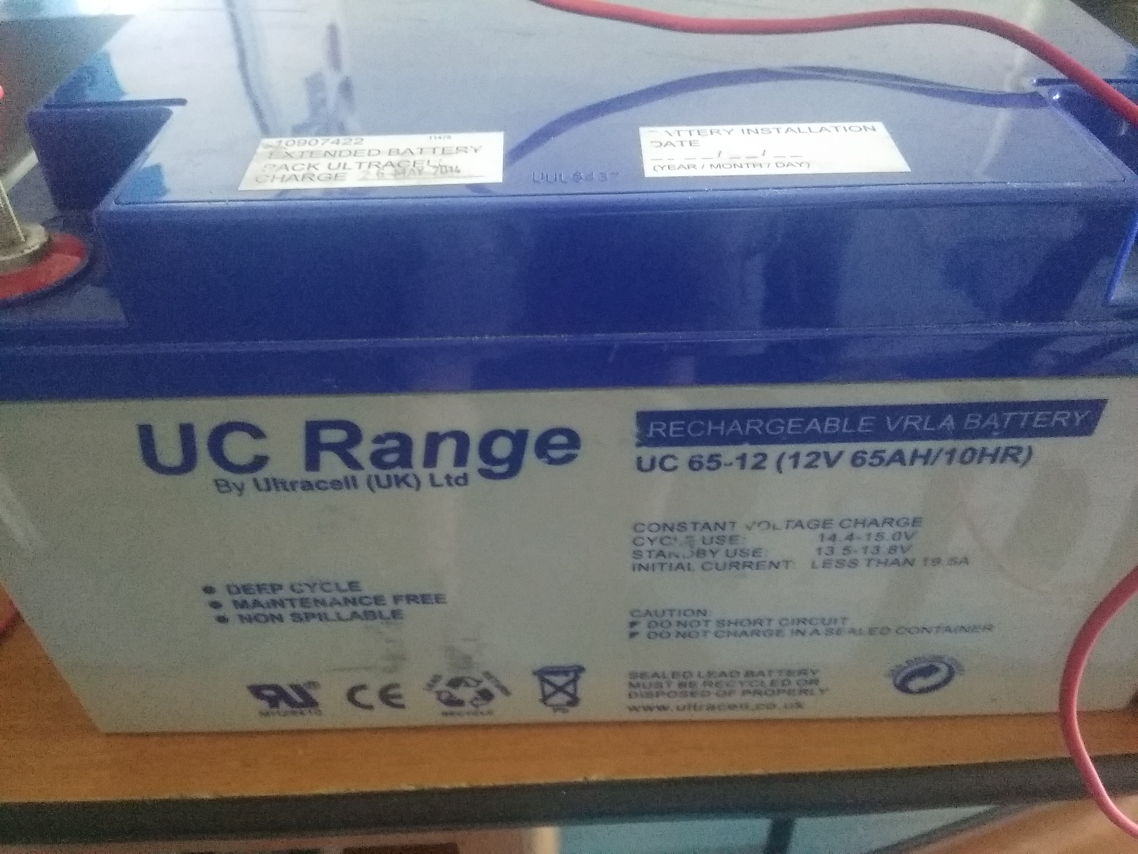

J’ai récupéré cette batterie qui était utilisée pour secourir des serveurs en cas de panne de courant.
Je compte l’utiliser avec un ampli de voiture Blaupunkt (GTA2 spécial MK2) et 4 HPs (NS 15X23-2) (mon système fonctionne pour le moment avec une alimentation de pc ! Et @slouptoouut même si c’est pour mettre un son d’ambiance, le son n’est pas pourris ! Sisi pour :sweat_smile:, ça ne sature pas dans tout les sens ahah (puisque le gain est « bien » réglé :roll_eyes:))
Ma question aurrait été de savoir comment recharger cette batterie avec une alimentation stabilisée ? (Utilisation d’une diode ? Courant de limitation ? Tension à appliquer ? ) Sachant qu’à vide il y a actuellement 12,58v a ses bornes (ce qui indique qu’elle est pleinement chargée ?).
Autre chose, l’ampli de voiture s’alimente en 12V. Est-il possible de le brancher directement sur celle-ci ? Sachant qu’il va subir un changement de tension en fonction de l’état de charge de la batterie.

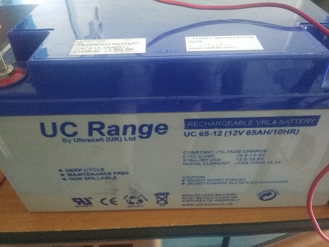

Je voulais être sur de ne pas faire de bêtise (Sachant que la batterie va se retrouver en charge dans mon appart’ …)
Donc si je comprend bien, pour ma batterie c’est une tension d’alim entre 14.4 et 15V pour un courant max de 19.5A ? (La je serais limité aux 3A de mon alim’)
Et si je la laisse constamment en charge, je règle la tension entre 13.5 et 13.8V ?
Je vais regarder les caractéristiques de mon alim’ (SL1709SB), si je ne trouve pas, ça sera la diode ! :slight_smile:
3A il faudra donc pour 65AH : 65/3 = 21H de charge si elle est vide

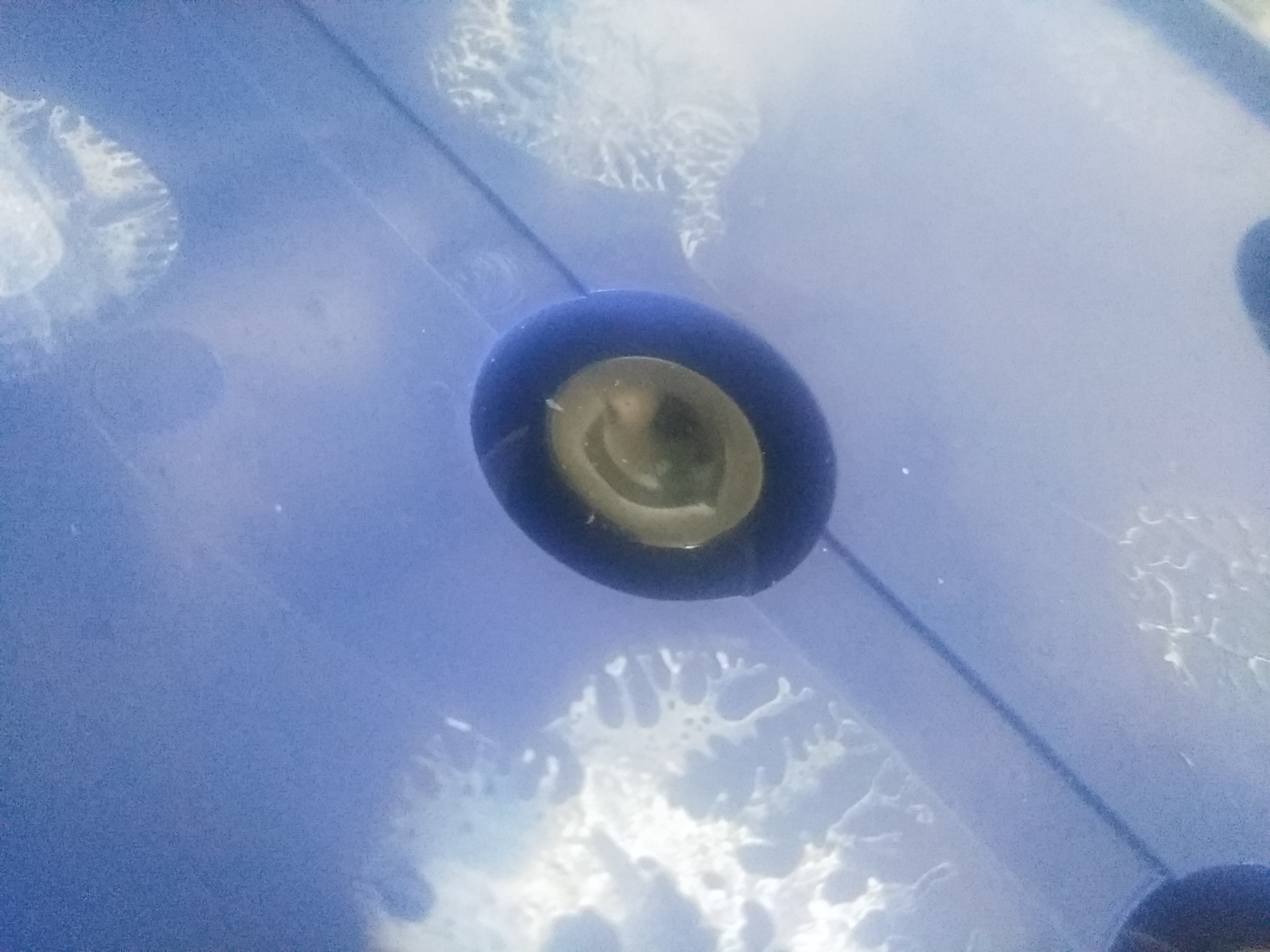

Autre question, le caoutchouc des bouchons semble aspiré (comme si il y avait une différence de pression dans la batterie …) ce n’est pas gênant ?

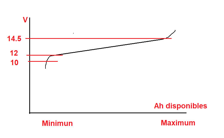

La tension max d’une batterie automobile est 14,6V !
la courbe de charge / decharge d’une batterie au plomb est de ce type
les chiffres sont donnés a titre indicatif
car ils varient en fonction de la T° et du type de batterie au plomb ( électrolyte liquide ou gélifié , etc…)
en cours de charge a courant constant vous devez observer une lente augmentation de la tension ( sur plusieurs heures) signe que la batterie charge
les clapets vont ressortir des que la batterie sera en fin de charge est commencera a degager de l’hydrogene
mais attention si le degagement d’hydrogene est sans danger pour une batterie a electrolyte liquide , il n’est pas de meme pour une batterie a electrolyte gelifie qui va perdre définitivement une partie de sa capacite.
il ne faut jamais surcharger une batterie a electrolyte gelifie

je crois qu’on s’égare et puis …il suffit de regarder la photo de la batterie , c’est comme le port-salut , c’est écrit dessus : « constant voltage charge »

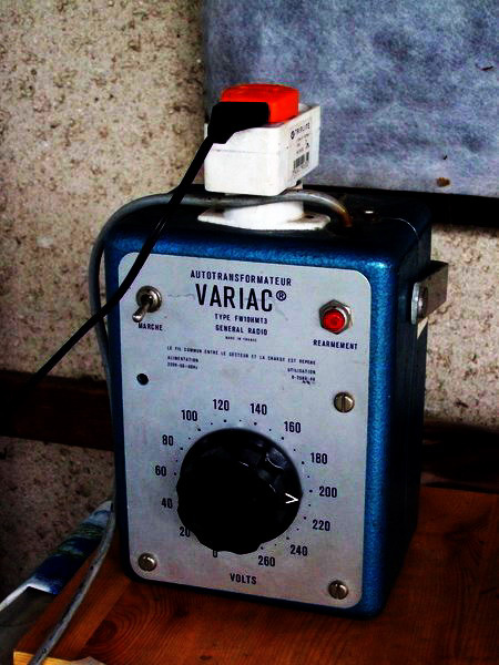

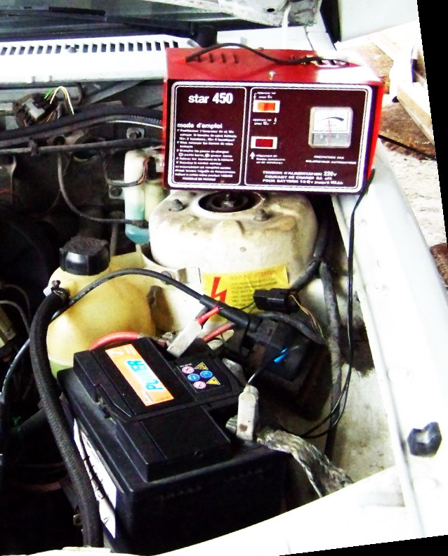

Ça fait 55 ans que j’ entretiens la charge de la batterie de mes différentes voitures : 2 dauphines ( batteries 6 V ) , une Ford Escort 940 , 4 Opel, une Mitsubishi diesel , ma C4 essence , 2 tondeuses autoportées . avec ce chargeur " tout con ", acheté je ne sais où ? : un inverseur 6/12V , un transfo , un pont redresseur , une sécurité , un galva , aucune régulation et sans aucun problème :
et la plupart de mes batteries ont tenu entre 5 et au moins 10 ans pour certaines !
début de charge à 6 Amps , fin de charge entre 4 et 2 amp.
Bien entendu depuis que EDF est passé de 220 à 230 et chez moi pas loin de 240 , je suis obligé d’ interposer mon Variac sur 200v en début de charge , sinon le chargeur se trouve en surintensité et se met en sécurité !

dans le cas de la batterie ci dessus la charge est préconisée à tension constante
Désolé mais là tout le monde veut dire quelque chose de différent et @S3b va finir par être plus perdu qu’avant de demander sur le forum. Il faut que une seule personne lui explique correctement…
Il suffit de lire ce qui est écrit sur la batterie :upside_down_face:
