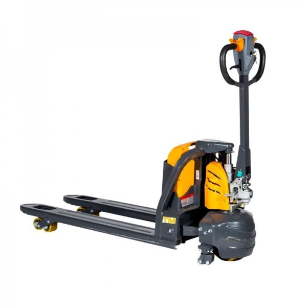

A propos de batteries lithium, mais de tensions plus forte (24 ou 36V) , et de « grosse » capacité par rapport aux 2 ou 4Ah habituels (dans les 25 à 40Ah) j’ai pourtant connu aussi des problèmes de batteries et de chargeur, ou des pannes quelques mois seulement après expiration de la garantie …Sur des transpalettes électriques de ce type :
Ca coute pourtant bien plus cher qu’une perceuse , un coupe bordures de jardin, ou un taille haie électrique sans fil …Et ça pose les mêmes problèmes !
(Tares congénitales ? Ou obsolescences programmée parce « ils » ont ajouté , dans la batterie ou dans le chargeur, un composant pour véroler la batterie au bout de « x » mois d’utilisation du transpal !)
Bien entendu, je n’ai pas tenté de « bricoler » ni le transpal , ni le chargeur, pour tenter une recharge en force et une remise en service du matériel défectueux … et déconseillé aux autres utilisateurs de tenter de le faire ! (le danger doit être encore plus grand qu’avec une perceuse !)

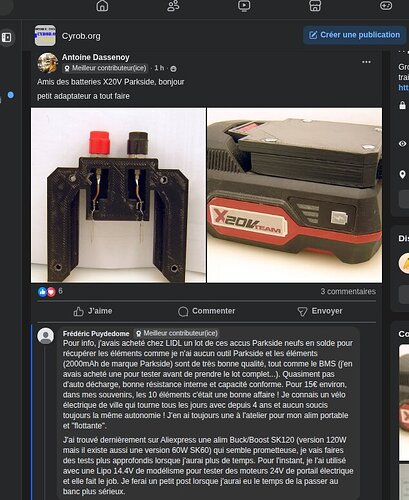

Vu sur la page FB de Cyrob, un adaptateur utilisable sur batterie Parkside.
Les batteries Parkside de 2000mAh ne contiennent pas 10 cellules mais seulement 5 de 2Ah.
Ensuite le BMS inclus n’en est pas vraiment un puisqu’il ne protège pas la batterie de la décharge totale, ni de la surcharge.
Donc le dénommé Antoine a tout faux, dommage pour Cyrob qui lui, est en général assez compétent.
cdt,
Gérard
Il a conçu cet adaptateur uniquement pour utilisation de la batterie avec fiches bananes, mais pas pour la recharge.
Par ailleurs, j’ai trouvé un site qui propose des adaptateurs pour utiliser les batteries sur d’autres outils electroportatifs.
Ah oui, du coup, rien de révolutionnaire vis à vis de nos problèmes de batteries qui ne chargent plus.
j’avais réalisé aussi un tel adaptateur « Parkside X20V → Bananes de 4mm » (sans imprimante 3D) mais dans le seul but d’utiliser des feux de travail à LED de camion (ça éclairent blanc et fonctionnne bien avec les 20 volts de ces batteries) en éclairage mobile de camping ou de chantier.
Ca n’a , là non plus, rien de révolutionnaire, et ne sert pas à charger, c’est juste une utilisation détournée et pratique pour y voir clair !
