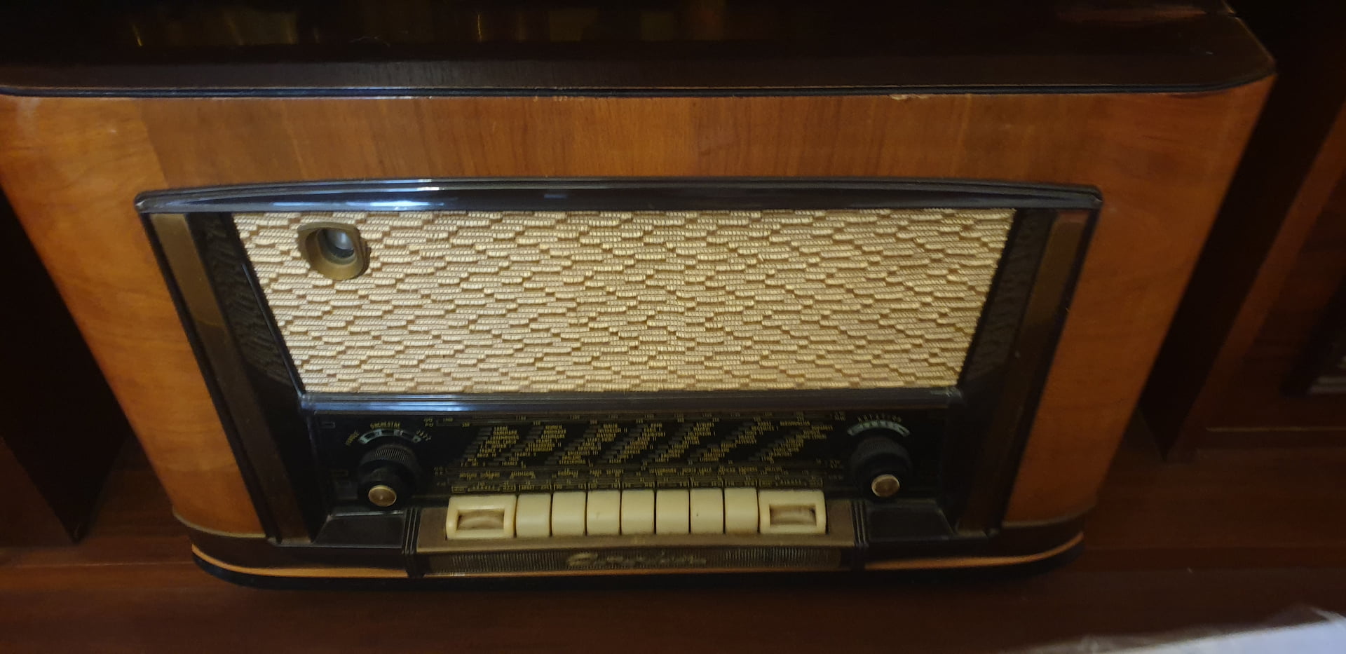

Bonjour tout le monde !
Je suis nouveau sur le site, je me présente je suis Clem, artiste peintre de 37 ans vivant sur Limoges.
Alors voilà je suis un passionné de vieille radio et d’objets vintages depuis ma tendre enfance. Ma femme m’a fait la belle surprise de m’offrir une radio ancienne sur laquelle j’avais flashé il y a quelques mois dans un dépôt vente.
Ayant quelques notions d’électricité et étant bricoleur, je savais qu’il ne fallait pas l’a brancher car le voltage n’est plus la même. J’ai préféré me renseigner avant et chercher un peu sur internet comment l’a réparer ou l’a moderniser. Je ne sais pas du tout si elle a été branchée auparavant.
En ouvrant le fond, j’ai pu constater avec surprise qu’elle a l’air vraiment propre et j’ai l’impression qu’elle a déjà été restaurer avant, mais peut être que je me trompe ? Le fil torsadé bleu/rouge à l’air moderne en tout cas.
Tout ce que je voudrais c’est pouvoir utiliser cette radio comme d’antan (avec les enceintes d’origine si possible), l’a moderniser si besoin est pour pouvoir l’a brancher et capter les fréquences (je ne sais pas si c’est possible?) mais je ne veux en aucuns cas changer cette radio pour quelque chose de connectée en bluetooth etc.
Je vous remercie par avance pour vos futures observations et commentaires, je suis ouvert à toutes propositions/projets/idées concernant cette radio, mon rêve étant simplement pouvoir l’utiliser tout en restant le plus fidèle à son mécanisme de base.
Merci ! :slight_smile:
PS: je peux fournis plus de photos si nécessaire !
PS2: N’hésitez pas à faire clic droit sur l’image/« ouvrir dans un nouvel onglet » pour visualiser l’image en plus grand ! :wink:

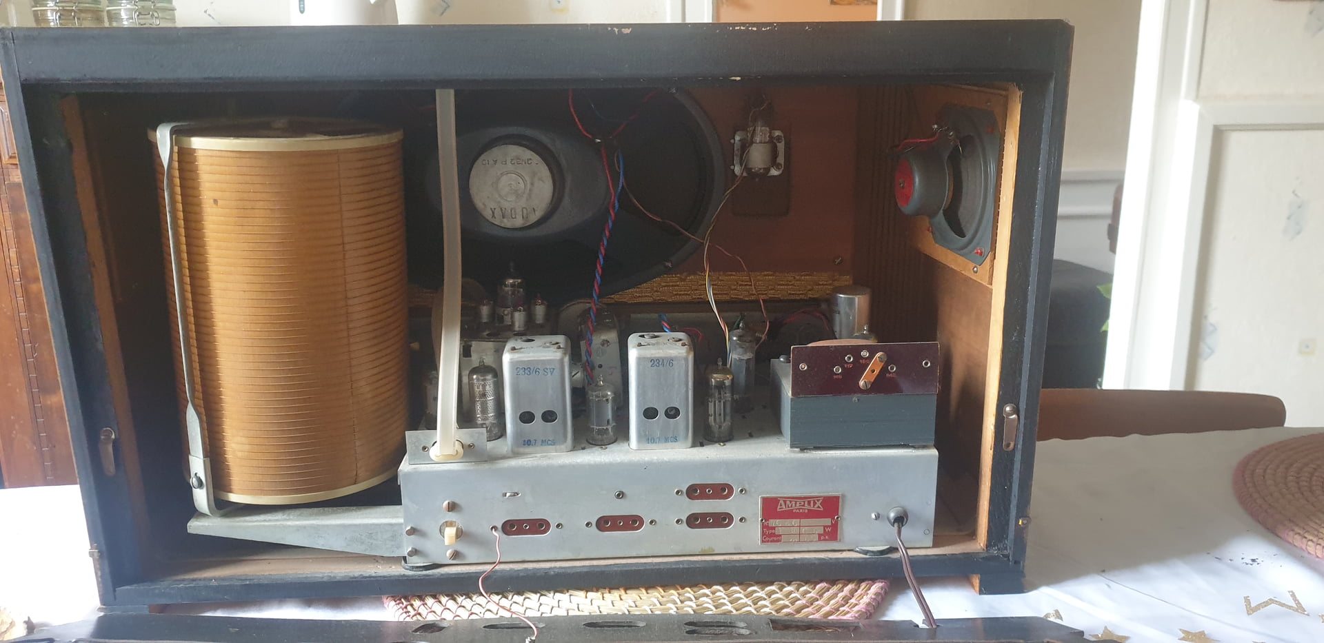

Bonjour klem , bienvenue chez les zinzins de vieilles radios
quele est le type écrit sur la plaque chassis
il faut tout d’abord chercher un schéma
une certaine ressemblance avec celui ci qui a le PU en plus
plus probablement celui ci
Salut Radiolo, merci pour ta réponse rapide !
Voici la plaque en question ^^
A savoir aussi que j’ai des notions plus que basique dans le domaine de l’électronique, mais j’aime apprendre et comprendre. De plus je dispose de tout le matériel nécessaire (multimètre, fer à souder, etc) pour pouvoir procéder à des réparations/changement si nécessaire ! Mais clairement je ne m’aventurerais pas dans une opération si je ne suis vraiment pas sûr de ce que je fais ^^
Bonjour Klemt.
Bienvenu Aussi.
Belle bête et en plus vous voulez démarrer direct avec un poste FM, bon la gamme sera limité à 100 Mhz, mais personnellement je ne modifierais rien. Le plus simple serait de trouver de l’aide auprès d’un passionné dans votre région.
Cordialement.
Pierre.
il est identifie et on a les schemas
c’est bien l’alsace 3D dont voici la plaque
surtout ne pas le brancher ces modèles ont un transformateur BF très particulier , fragile et difficile a trouver et sans précautions il claque a la mise sous tension
Chose que vous pouvez faire sans le mettre sous tension est de prendre un tournevis et positionner le fusible du transfo d’alimentation sur 245 V.

Par contre, le bloc FM semble avoir été ouvert. Il faudrait voir pourquoi (ou au moins, le remettre).
S’il y a un fond (sous le poste) amovible, il faudrait le retirer pour prendre une photo des composants sous le châssis.
Si le fond n’est pas amovible, il faudra dévisser le châssis de son coffre en bois et le retirer par l’arrière puis prendre les photos sous le châssis.
pour mettre en fonctionnement sans danger un poste de radio il faut provisoirement réduire la tension d’alimentation , pour cela il y a deux méthodes
Utiliser un transformateur variable et si on n’en possède pas
mettre en série avec le poste une lampe filament de 60W a 100W ( pas de lampe basse consommation) une lampe halogène fait aussi l’affaire
en observant comment la luminosité de la lampe varie on a une idée de l’état des condensateurs critiques du poste
après il faudra faire des mesures sous le châssis pour être plus précis
