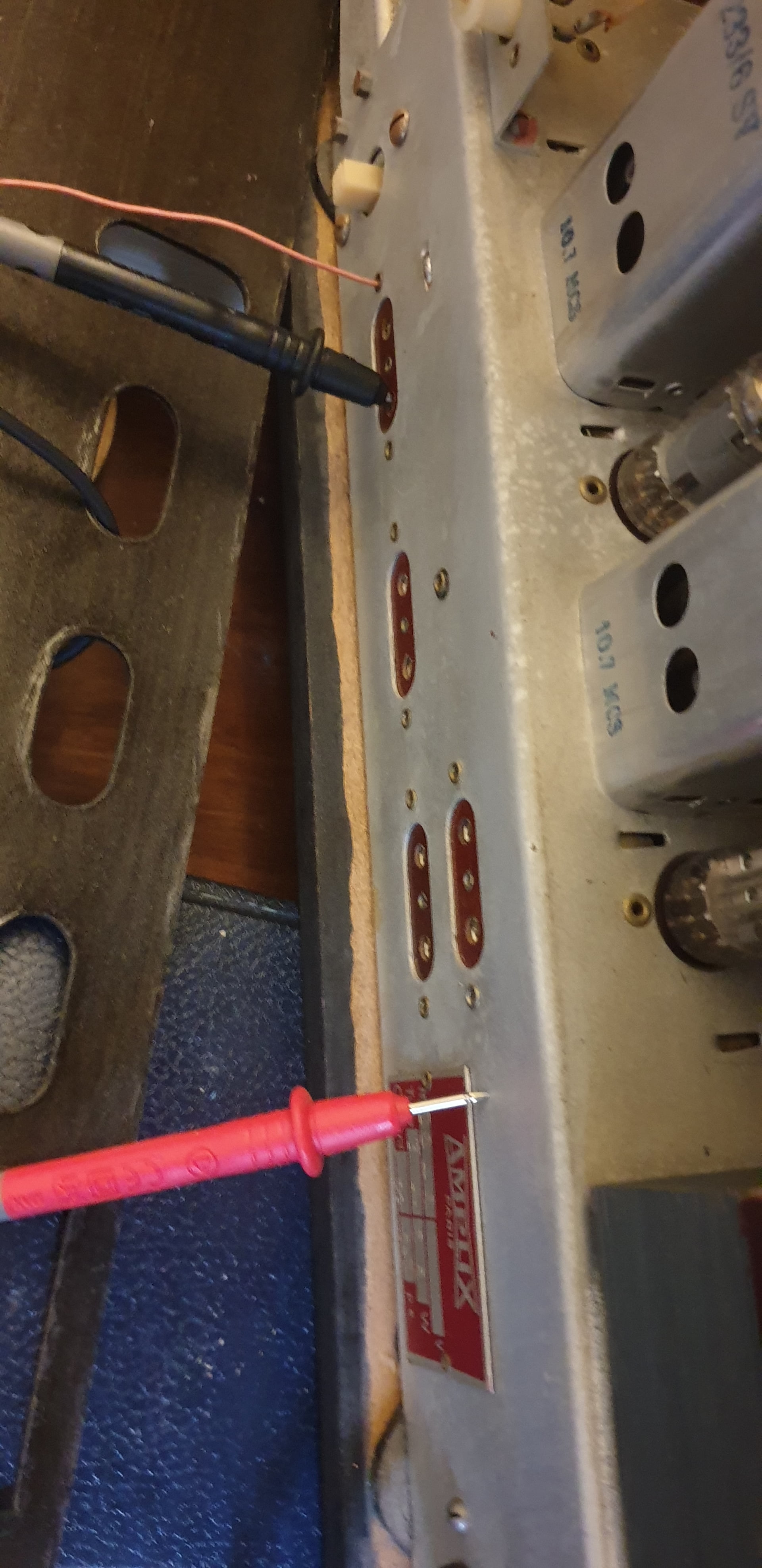

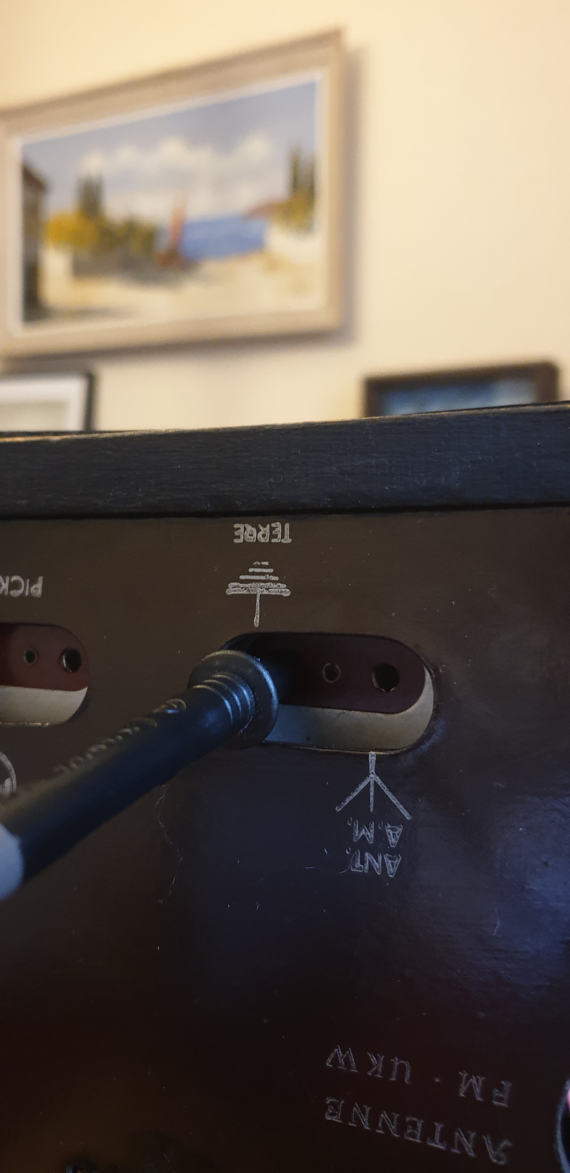

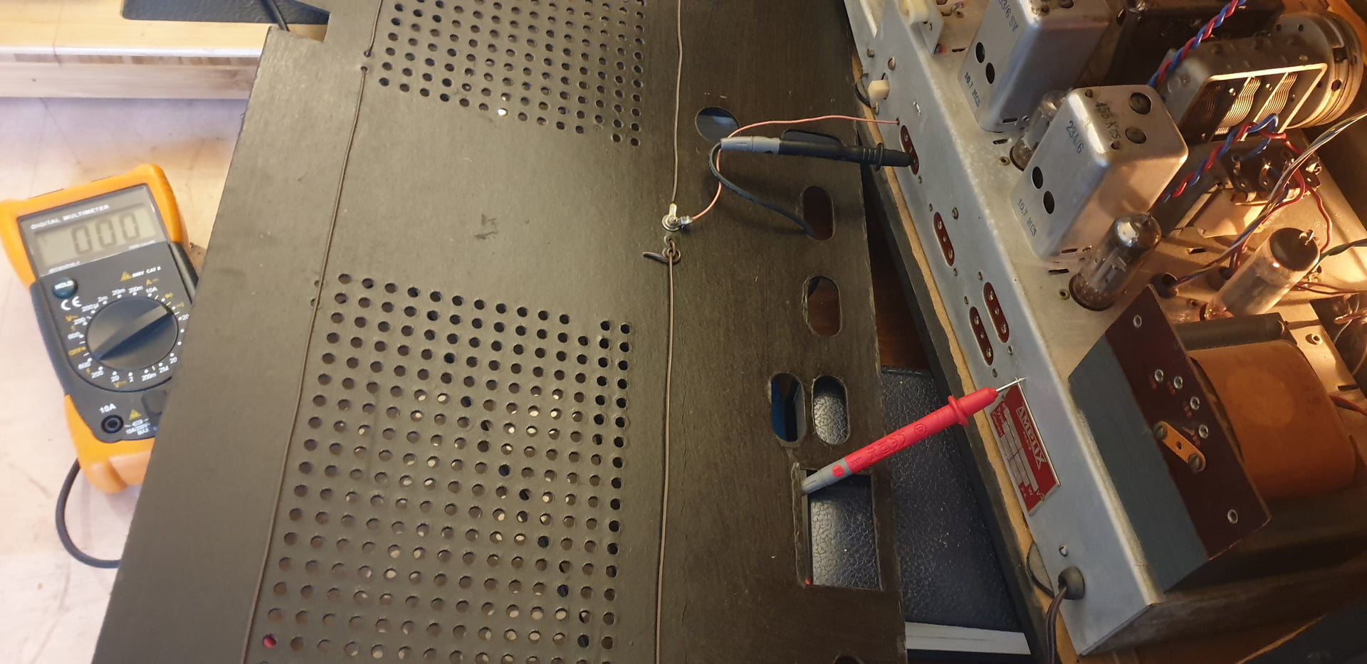

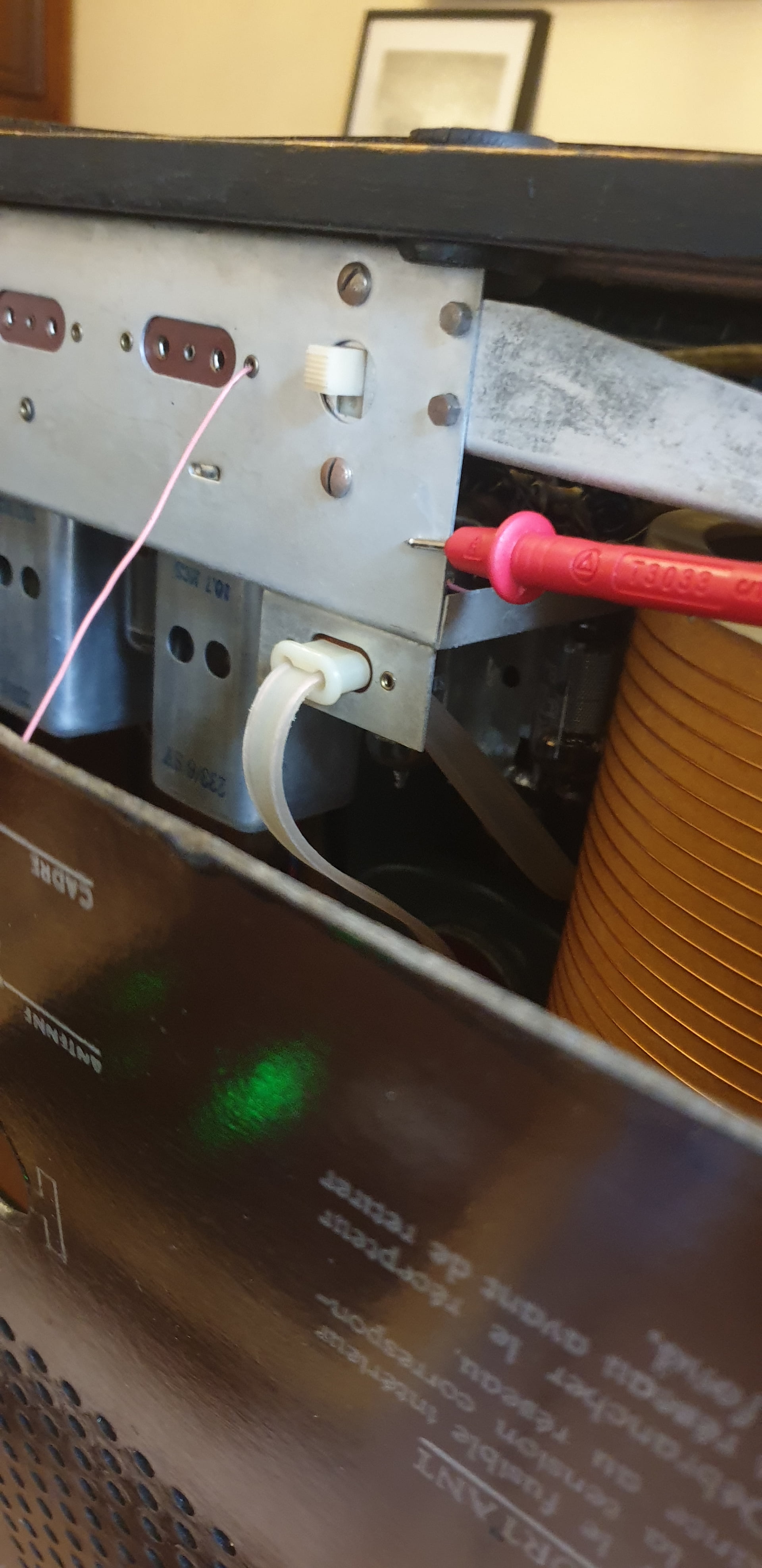

Je voudrais juste m’assurer par photo (pour être sûr d’avoir tout bien compris) si tout est ok dans mon installation :
Vu que je n’ai pas de pinces ou de grip fil, je pensais simplement bien caler les deux pointes et les maintenir en scotchant leurs fils sur le bois du poste. Comme ça aucuns risques.

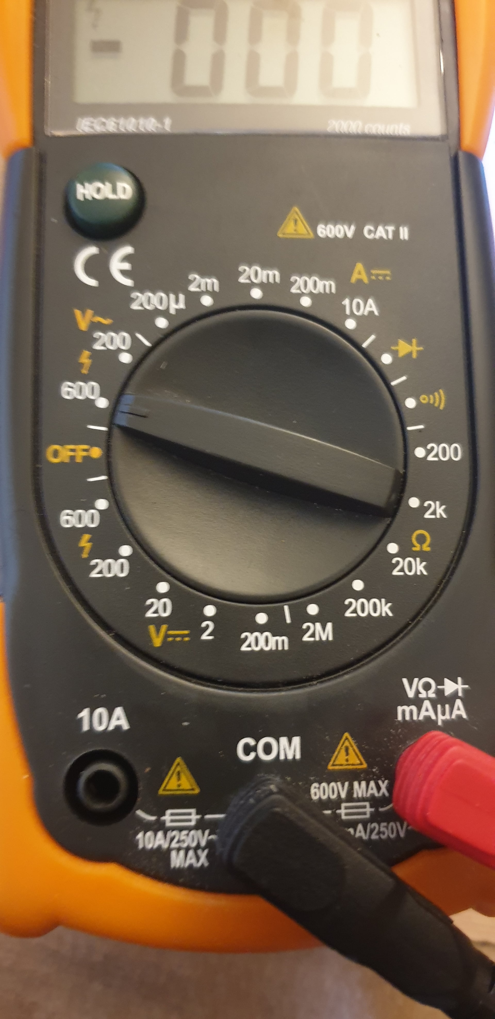

non, ce n’est pas bon. Pour la mesure des tensions il faudra placer le multimetre sur le 600 V à gauche du off pas celui de droite qui est pour les tensions alternatives.
Ensuite, pour vous assurer qu’il y a bien continuité et contact dans la prise terre avec la pointe de touche, vous pouvez utiliser la position ohmetre et verifier qu’il y a bien 0 ohm entre la prise et le chassis en plaçant la noire dans la prise et la rouge sur le chassis comme vous avez fait sur la photo.
Super merci ! Après test, le multimètre est resté à 0 ! ^^
réflechis un peu
tu mesures entre quoi et quoi ?
Parfait. A titre d’exercice, pour vous faire la main, remettez le dos en place, et positionnez le poste de manière à avoir accés, au dessous du châssis.
Ensuite, poste hors tension et multimètre en position ohmetre, placez la pointe noire dans la prise terre, puis essayez de repérer grace au schéma les differents points de masse et placez y la pointe rouge. O ohm doit s’afficher. Ca vous exercera à la lecture du schéma.
