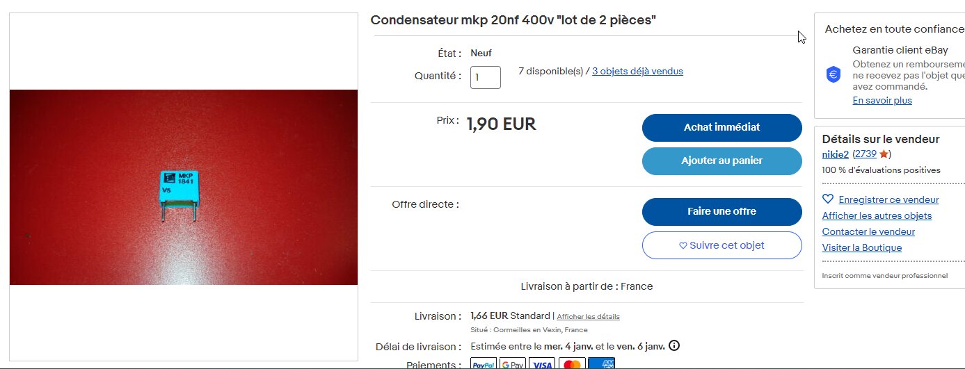

Du coup vous me confirmer que pour le C32 celui ci conviendrait ? ^^
@kiki37 Oui tu as raison je vais essayer je peux tout prendre chez mano mano qui ont l’air d’avoir ce dont j’ai besoin, mais hélas pas de C32 en vu, je vais devoir aller le chercher ailleurs ^^
Pour c32, pattes un peu courtes mais il n’y a pas le choix en neuf. On peut les allonger en utilisant celles du condo en place. C’est souvent plus simple. Couper le condo en laissant les pattes.

Ok c’est parfait, désolé pour mon cafouillage haha !
Je vais donc commander ces pièces et procéder aux changement de celles-ci une fois reçues !
Je vais aussi prendre la bombe kf-contact au passage ^^

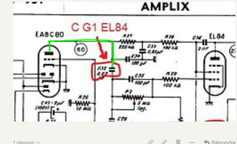

Il ne me reste plus qu’à localiser ce fameux C32 sur ma radio et le tour sera joué ! (si vous l’avez déjà localisé sur mes photos n’hésitez pas à me l’indiquer ça me serait d’une grande aide ! dans tous les cas je demanderais avant de procéder à tout changement de ce dernier) :slightly_smiling_face:

pour localiser C32 partez de l’anode de la EABC880
il y a connecte dessus 3 composants un resistance et deux capas cela limite les recherches
Encore merci @Radiolo demain dès que j’ai un peu de temps je me mets à sa recherche ! :slight_smile:
