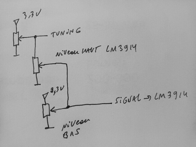

Mais je me debrouille, j’ai mis du 0,2v « de force » via un pont de résistance sur le fil signal et ca fonctionne…
Ce que j’ai fait comme circuit pour le fil signal est ceci:
C’est parfait car un trimpot pour regler le niveau haut et un trimpot pour le niveau bas, ce qui m’arrange car je peut ainsi allumer pour 88mhz la deuxième led et non pas la première.

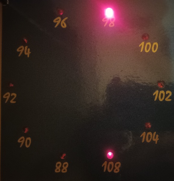

Car la premiere led reste toujours légèrement allumée, j’ai eu ça sur tous mes montages j’imagine que c’est normal (?)
soit une alim un peu sale ( decoupler au plus pres du circuit )
soit la tension a mesurée un peu bruitée ( ameliorer son filtrage si c’est possible)
Bizarre ici c’est branché sur mon alimentation de laboratoire. Et j’ai eu ca avec chaque circuit :thinking:
Ca fait ça:
si le comparateur du 1er niveau bloblotte c’est du au bruit
sur les alims, sur la tension de reference qui alimente le pont de resistances, sur les masses , sur la tension de commande
Je pensait que c’était normal, je m’y étais accommodé :upside_down_face:
J’ai decouplé avec un 10uf comme préconisé.
