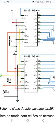

Bonjour, j’ai encore besoin d’aide car je ne m’en sort pas avec ces LM3914!
Cette fois ci je cherche a allumer 11leds avec un reglage de 0v a 3,3v…

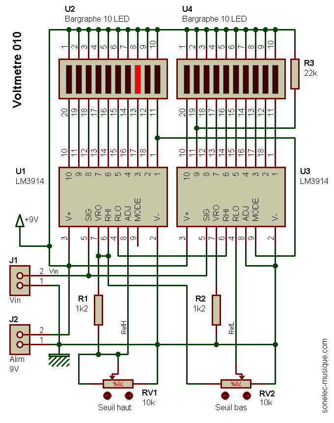

J’ai trouve ce schema sur Sonelec:

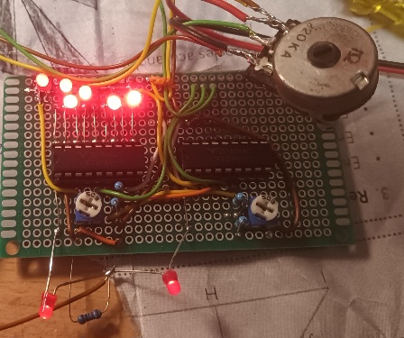

En jouant avec les trimpots j’arrive a allumer successivement certaines leds mais pas comme je désire (soit pas assez de leds soit pas de leds du tout). J’ai testé en alimentant le circuit en 9v.
Quelques aspirines et cafés plus tard ca ne fonctionne pas, j’arrive même a allumer les 11 leds en même temps :rofl:
20241112_213616
11 leds c’est pour un affichage des frequences fm 88,90,92,94…
Je suis sûr que c’est simple mais je n’y arrive pas :pensive:
suivre scrupuleusement la note d’application du fabricant
commencer par des montages simple pour comprendre le fonctionnement du circuit seul puis des circuits chainés

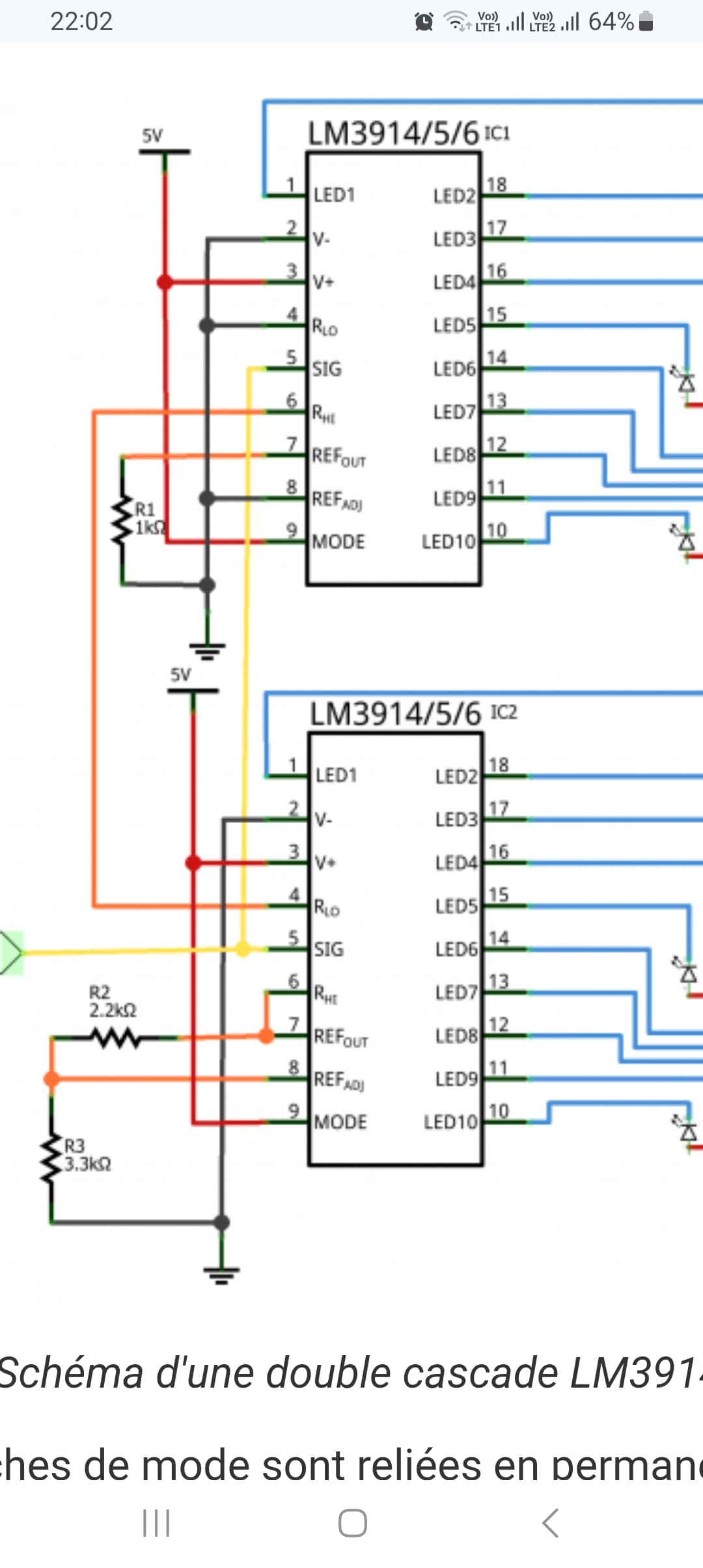

J’ai progressé, avec ce schéma dont j’ai modifié le mode pour qu’il soit en point et pas en barre et mis un trimpot au niveau du signal pour régler la valeur haute.
La 11eme led (la 1ere du 2eme ci) s’allume bien a 3,3v. J’alimente tout en 3,3v.
Mais la 1ere led (du 1er ci) s’eteint lorsque le signal passe en dessous de 0,2v exactement.
Il faut qu’elle reste allumée a zero volt, comment faire?

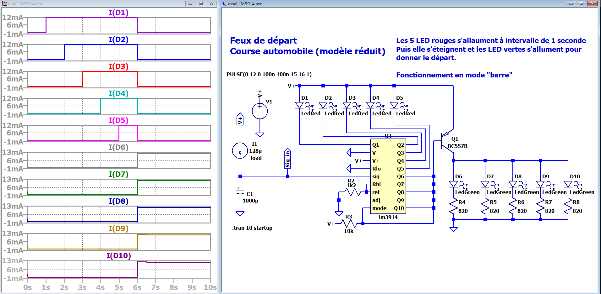

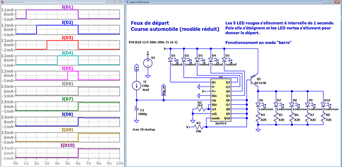

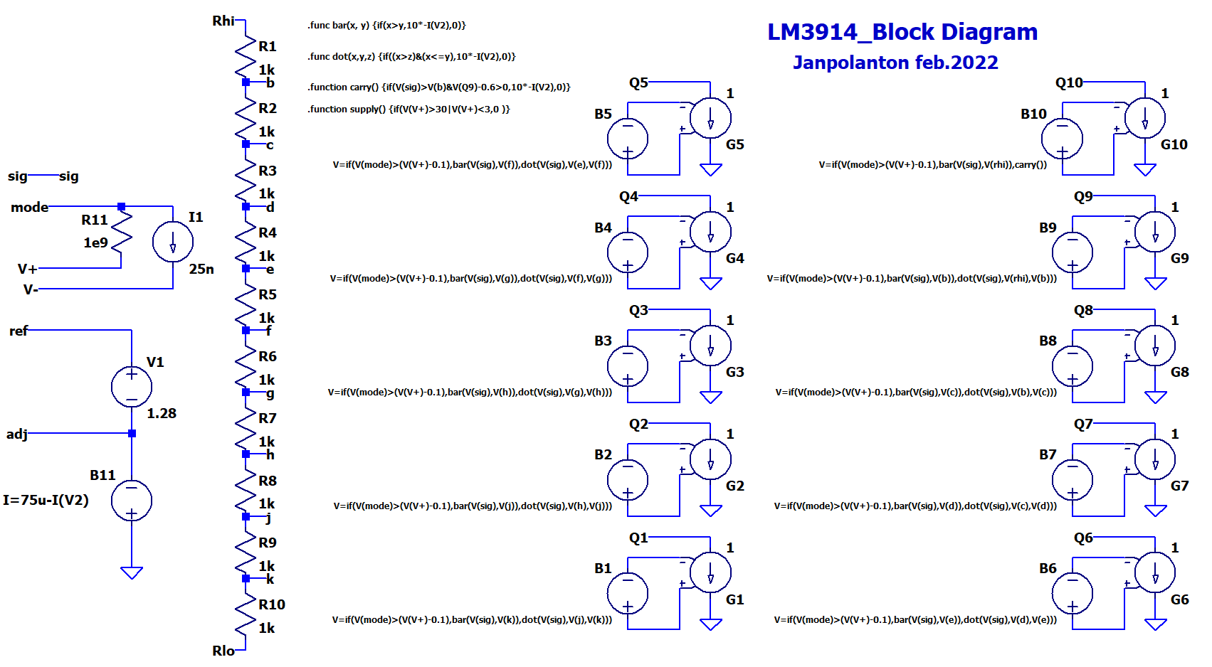

Je ne sais pas si ça peut aider, j’ai modélisé le 3914 sous LTspice à partir des données de la datasheet et du block diagram.
Et le pourquoi de la création de ce modèle de 3914
Merci pour ce travail, franchement je n’y comprends rien :cold_face:
Je peux toujours élever la masse du tuner (qui donne le signal 0 a 3,3v) de 0,2v mais j’aimerais trouver peut-être une autre solution :thinking:
commence par faire fonctionner un seul LM
et obtenir l’indication a zero V
faire d’abord simple comprendre le fonctionnement et compliquer apres
Je vais comparer avec les deux montages que j’ai deja réalisé (10 leds et 5 leds).
