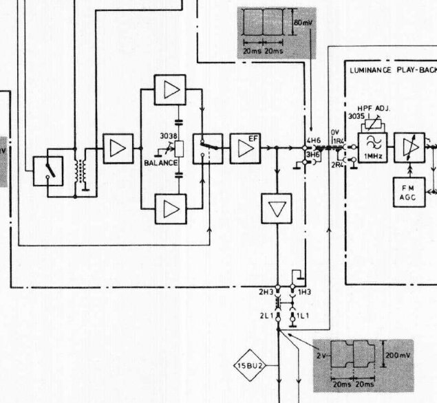

quand tu dis qu’il n’y a toujours eu qu’un condensateur de 1u à remplacer, tu parles de la carte sync ou chroma ?
voici l’endroit où ça se sépare (tout du moins pour les varsions PAL), au niveau de la carte ampli des têtes : à droite la luminance et en bas la chrominance
je l’ai dit : sync :slight_smile:
edit : l’ampli doit être bon, parceque si ça foirait là, tu n’aurais pas de tracking non plus.
si tu regardes P52, y’a luma d’un côté, et de l’autre chroma et tracksensing.
si le tracking se fait correctement, ça veux bien dire que les fréquences pilotes passent, et elles sont en dessous de la chroma (dans les 100 et quelques KHz, de mémoire)
j’ai détérré mon 2022, et donc je te confirme le 1µ sur la carte sync.
sur le schema, c’est le 2006. je commencai à avoir des doutes, donc là maintenant, je suis sûr :slight_smile:

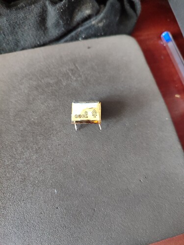

Bonjour, je ne trouve pas non plus la solution car j’ai exactement la même panne ??
mais j’ai aussi la pièce qui se trouve juste après l’entrée de la connexion du courant qui cramée, et étant pratiquement illisible je ne sais pas comment en acheter une nouvelle pour la placer car il me manque une partie de la référence, ce que je peut lire sur un côté c’est :PM2 2050 M c’est tout ce que je peut lire et c’est une pièce de couleur jaune,( transistor, résistance, condensateur ?? je ne sais pas car je ne suis pas qualifié ) pouvez vous m’aider à ce sujet
je vous en remercie d’avance.

photo de la piece cramée ?

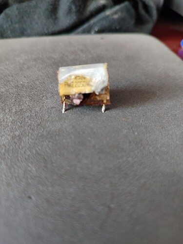

voici la photo recto verso mon appareil est le philips vcc 2023
grand merci pour votre aide car je ne suis pas expert mais je voudrais le remettre en état ou du moins essayer.si je peut me procurer ce condensateur ce serait bien ,je dois juste savoir ses caractéristiques
encore un tout grand merci
christick

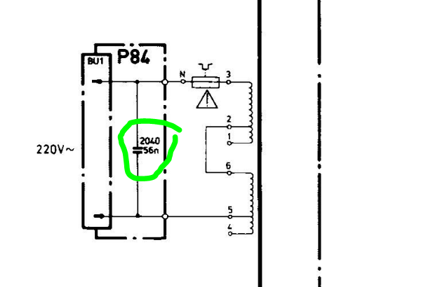

C’est un petard Rifa
normal qu’il ait cramé
l’appareil peut fonctionner sans lui

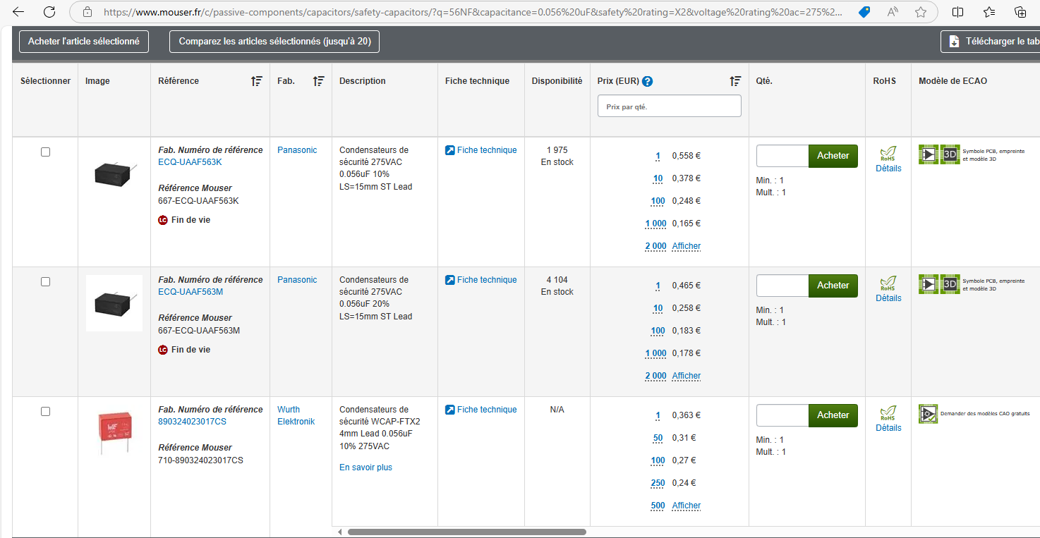

a remplacer par un condensateur X2
56nF 275Vac
Grand merci pour l’info je vais essayer de le remplacer, mais ce qui m’inquiète c’est que vous dites que cela peut fonctionner sans lui, il est vrai que l’appareil démarre dès qu’il est sous tension mais déconne complètement, soit il rembobine même sans cassettes ,plus moyen de le stopper ni d’éjecter, alors qu’au tout début de mon essai cela fonctionnait encore ?? j’espère ne pas avoir accentuer une panne en le faisant marcher sans ce condensateur ??
C’est un simple antiparasitage / filtre secteur embryonnaire
il n’a rien a voir avec le fonctionnement du magnetoscope

pour le condensateur antiparasite
Merci beaucoup,
je vais déjà remplacer ce condensateur et continuer à chercher
