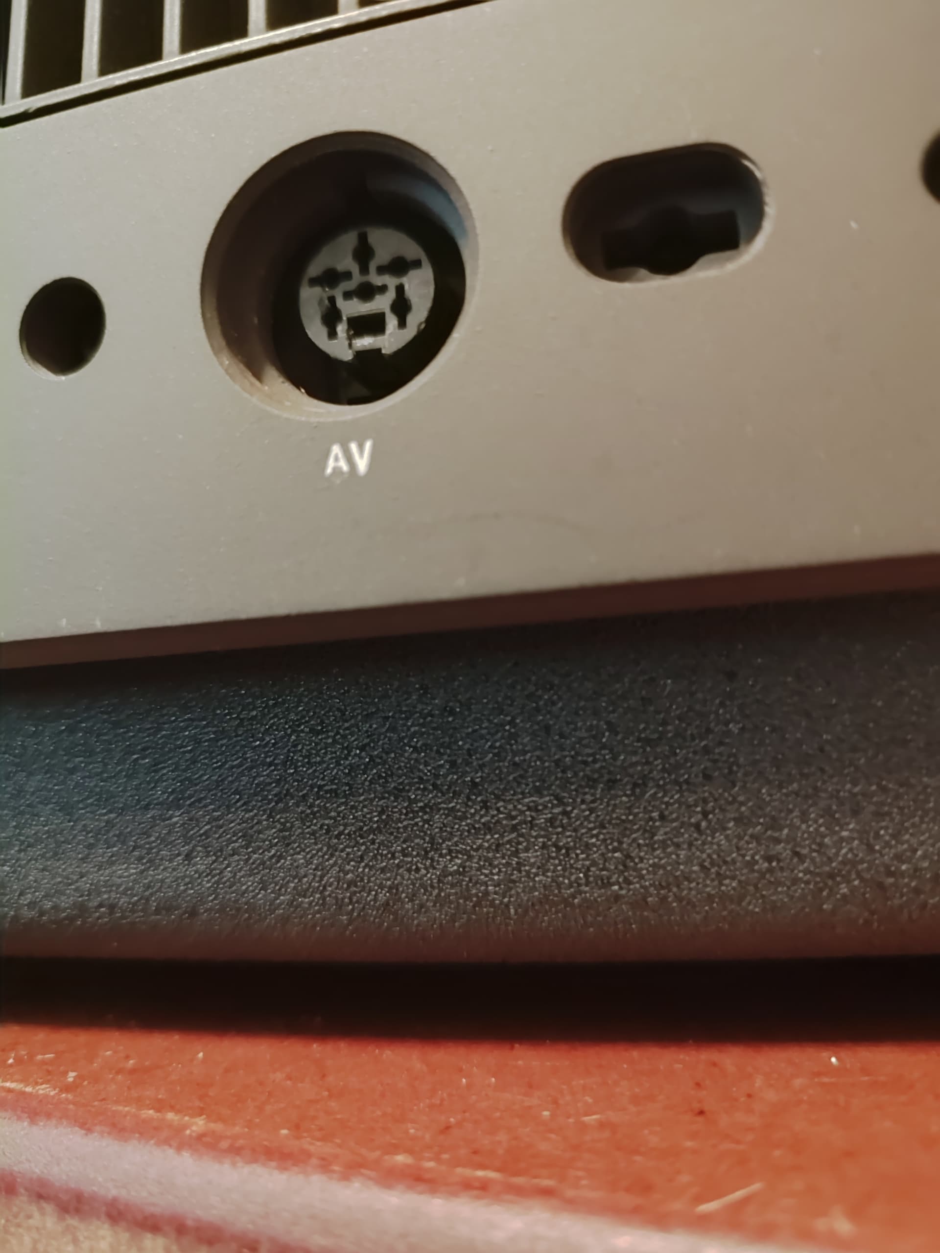

ah ok,mais il me manque le câble de sortie du video 2000 ou puis-je trouver celui la car je ne l’ai plus c’est une connexion (voir photo)
Peut-être ici :

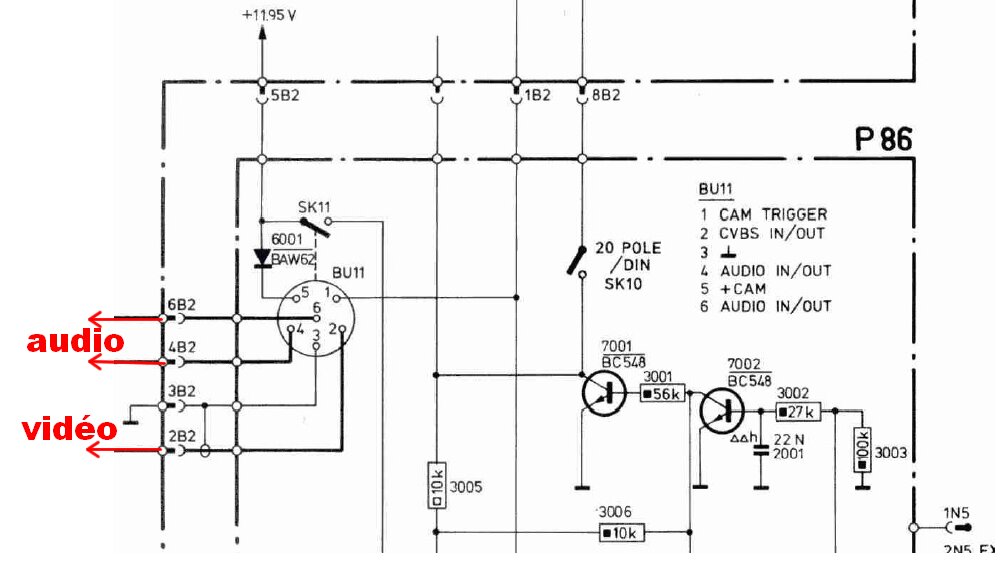

au pire tu peux te fabriquer le cable, tu achètes un connecteur DIN 6 broches, et tu soudes les cables RCA (un pour la vidéo, un pour l’audio), l’affectation pour les pins pour ce connecteur doit être présent dans le manuel de service.

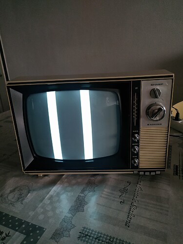

merciiii à vous tous pour ces chouettes infos je vais essayer de trouver ce fameux câble car j’ai essayé de connecter par le fil de l’antenne et cela ne fonctionne pas vu que j’ai une tv actuelle et je ne parviens pas à avoir un canal dédié pour la vidéo ?? peut être je m’y prend mal car je suis un pâle amateur !! si je ne trouve pas je vais bricoler comme suggéré plus haut en soudant une broche 6pines avec deux fiches RCA et on verra bien, je vous tiendrai au courant si cela fonctinne ,ce sera grâce à vous tous,encore merci
Christick.
Si ton TV LCD a un tuner analogique alors la connexion par l’antenne du magnétoscope aurait du fonctionner.
Il est possible que tu ais oublié de sélectionner dans l’OSD du TV une recherche sur le tuner analogique (au lieu du tuner numérique dédié à la TNT).

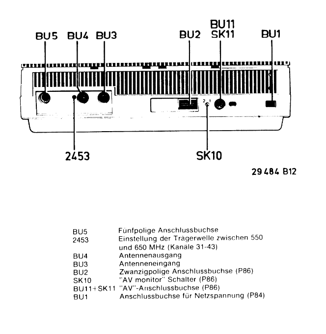

Le magnétoscope envoie un signal sur des canaux UHF compris entre 31 et 43 d’après le manuel de service, il y a parfois sur les magnétoscopes un interrupteur pour forcer l’affichage d’une mire (2 barres verticales sur un fond noir), pour faciliter la recherche par le TV du canal où le magnétoscope envoie un signal.
Sur ce magnétoscope on peut choisir un canal entre 31 et 43 à l’arrière via un tournevis sur un potentiomètre, il faut choisir un canal non utilisé par une chaine de la TNT.

En sortie de fabrication ce canal était réglé sur le canal 36 (594Mhz)
