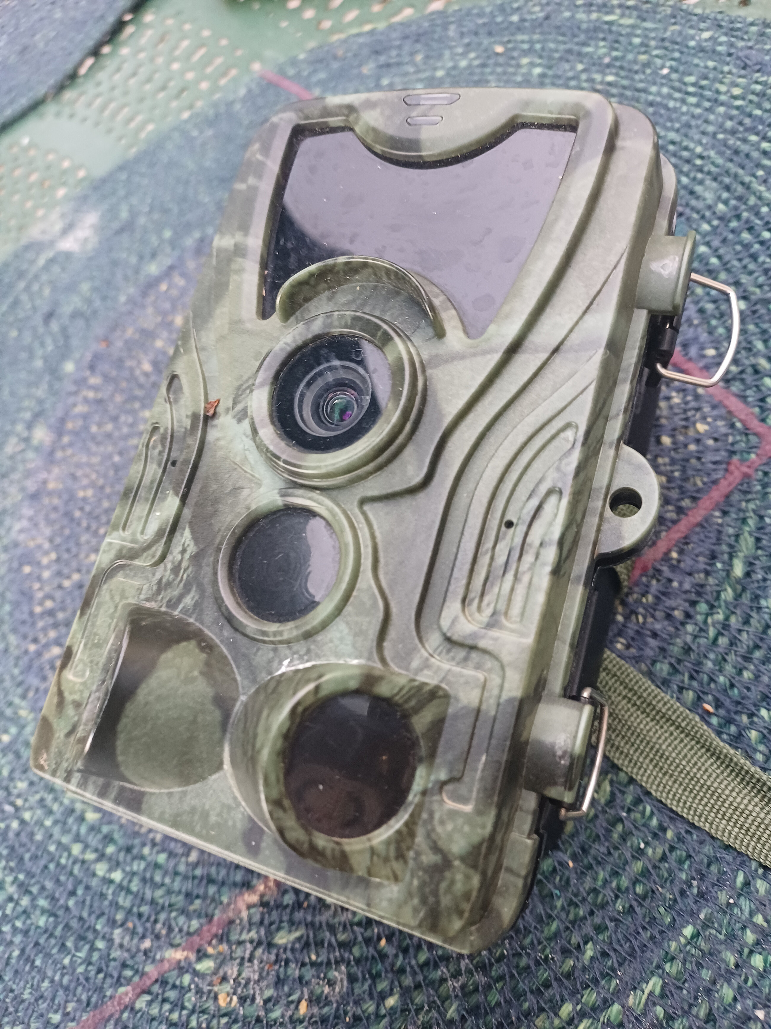

A la maison on a une petite camera dite de « chasse »…?
Utile la nuit,c’est fou le nombre de visiteurs nocturnes…!
une caméra IP c’est une caméra qui possède une adresse web et on peut s’y connecter en direct. Votre caméra de chasse enregistre sur une carte SD que vous devez retirer pour pouvoir la visionner sur un PC.
Accessoirement je veux bien la réf de votre caméra de chasse. J’en avais acheté une à un moment où j’avais des belettes dans mon jardin mais les belettes et moi pouvions danser devant l’objectif sans jamais rien déclencher. Ca m’a refroidi…
Voici l’engin…acheté sur le net,oublié la marque…
Quelquefois, en effet,ça ne fonctionne pas,mais on peut la laisser dans la nature apres avoir repéré des traces ,des crottes…et on revient plus tard,c’est la surprise…

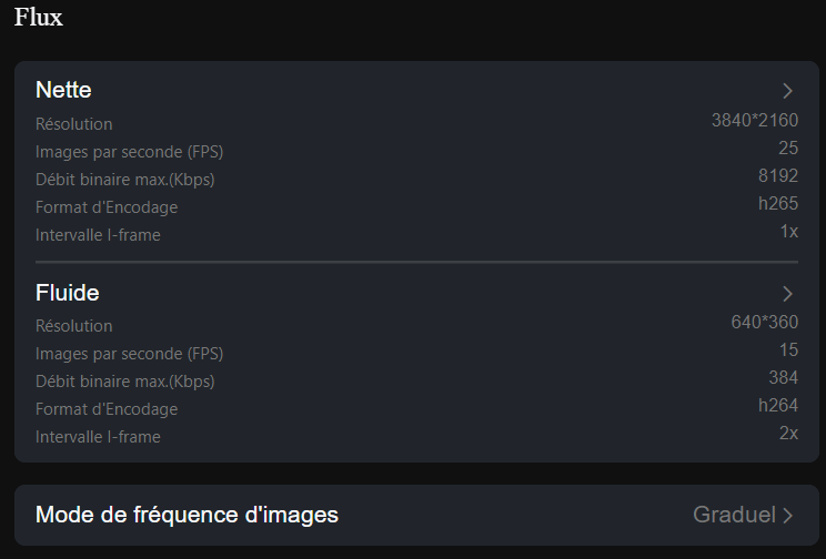

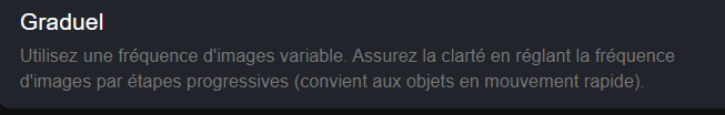

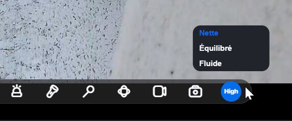

c’est pas un reproche, hein, j’assume mes décisions, je suis un grand garçon. Je viens de recevoir la caméra Reolink. Facile à connecter, fonctionne effectivement sur un PC, mais mais mais… la video n’est pas en temps réel, si ça bouge devant l’objectif, p. ex. un oiseau…, ben ça ne donne que des images floues pixellisées. Ils annoncent un flux à 20 images/sec, on en est loin, je pense. J’ai contacté Reolink et j’attends leur réponse. Donc je cherche toujours ma caméra IP. :sob: Avec un Raspberry on peut facilement avoir un flux video de qualité mais le Raspberry n’aime pas trop rester dehors sous la pluie. Je dis tout ça pour le cas où quelqu’un d’autre chercherait un truc du même genre (ou aurait une solution à mon problème).
Dans le soft Reolink, déjà vérifier ce réglage :
La caméra est bien branchée sur un switch à mini 100 MBits/s ?
Paramètres à modifier :
En dernier recours, diminuer la résolution du mode « Nette ».
Ne pas utiliser l’interface WEB de la caméra pour visualiser le flux vidéo, chez moi l’image n’est pas terrible.

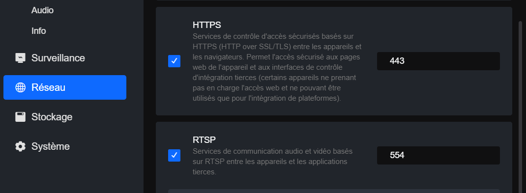

Ne pas oublier d’activer le protocole RTSP (pour VLC) :
