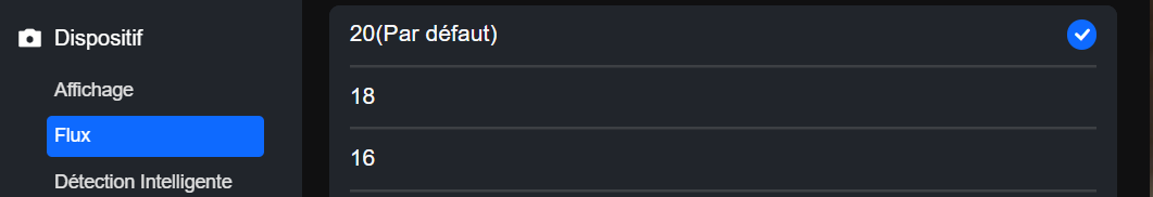

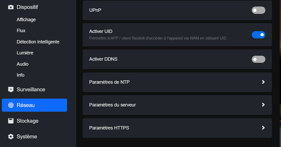

hum… j’ai pas les mêmes menus que toi. Par ex. en mode « high », pour la vitesse j’ai que 20 im/sec max:

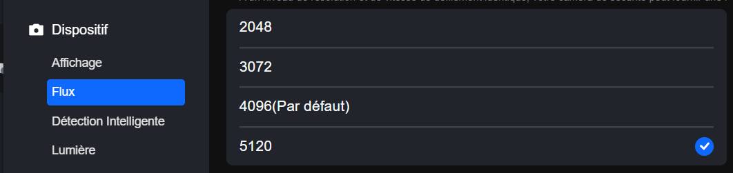

mon débit max c’est 5120 :
et j’ai pas de choix RTSP dans le menu réseau :

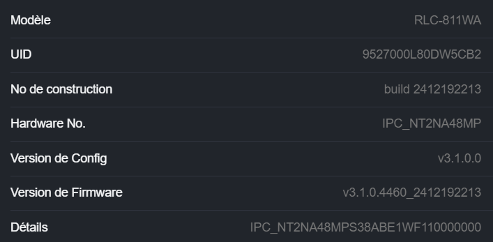

T’as quel modèle ? Le mien c’est RLC-811WA.
T’as fait une màj du micrologiciel ? (je sais pas si c’est possible)

ahh, j’ai trouvé RTSP. Bien caché. Mais c’est pas plus fluide. J’essaie VLC…

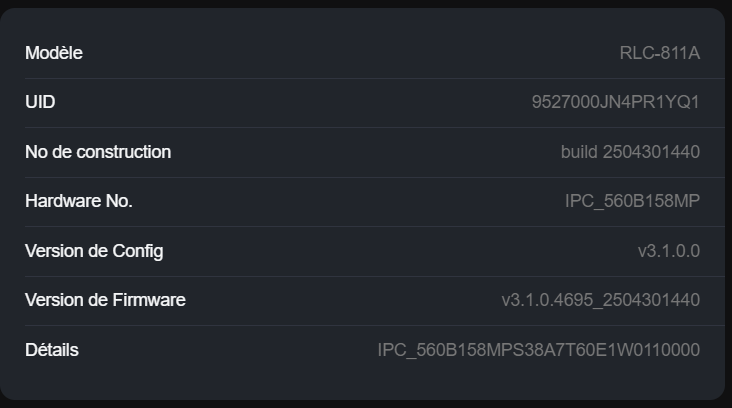

Ici, c’est la version filaire RLC-811A
J’avais mis un firmware plus que récent pour pouvoir générer une requête HTTP sur détection de mouvement. Pour les mises à jour standard, c’est dans système/maintenance mais par défaut le mode MàJ automatique est activé.
Peux tu poster la config de ta caméra (Dispositif/Info) ?

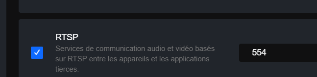

VLC me dit qu’il peut pas se connecter. Buuhhh…
RTSP pas activé ?
si si.
et firmware à jour…
je t’ai envoyé un « msg direct » avec la config, je ne sais pas si tu l’as eu, je ne le retrouve pas.

j’ai pris l’IP que je trouve sous « réseau ». J’ai fini par y parvenir, j’ai dû changer le port. Par défaut c’est 554 mais je crois me souvenir que sur les Freebox une partie des ports est réservée sauf si tu fais explicitement une demande à Free de « full stack » ou un truc comme ça. Bref, j’ai monté le port à 33000, et j’ai pu me connecter avec VLC. Mais l’image n’est pas plus fluide qu’avec l’interface Reolink.

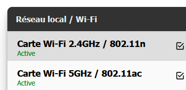

Accessoirement si je passe en wifi ça ne fonctionne plus. Mais je pense que c’est parce que la cam voit l’IP que lui attribue le routeur et le routeur n’est pas transparent pour VLC. Il faudrait que je me connecte au routeur et pas à la caméra ?
une dernière question avant que je l’échange ou que je ne me résigne à la garder : la tienne, qui est 100% filaire et a une fréquence d’image de 25/sec, quand tu passes la main devant tu la vois immédiatement ou tu as aussi une latence? Typiquement moi je commence à voir ma main quand elle est déjà sortie du champ…
Tu es en WiFi 5GHz ?
j’ai les 2.
mais le pb de latence est le même en wifi ou en filaire (direct sur la box)

Je viens de tester avec une clé Allen dans une visseuse à la plus petite vitesse possible, c’est effectivement mauvais, quelque soit la résolution, le I-Frame (1 ou 2), le mode (constant, auto, graduel) et le débit (de 2048 à 8192 kbs)
On n’est pas du tout à 25 img/s. Idem avec VLC.

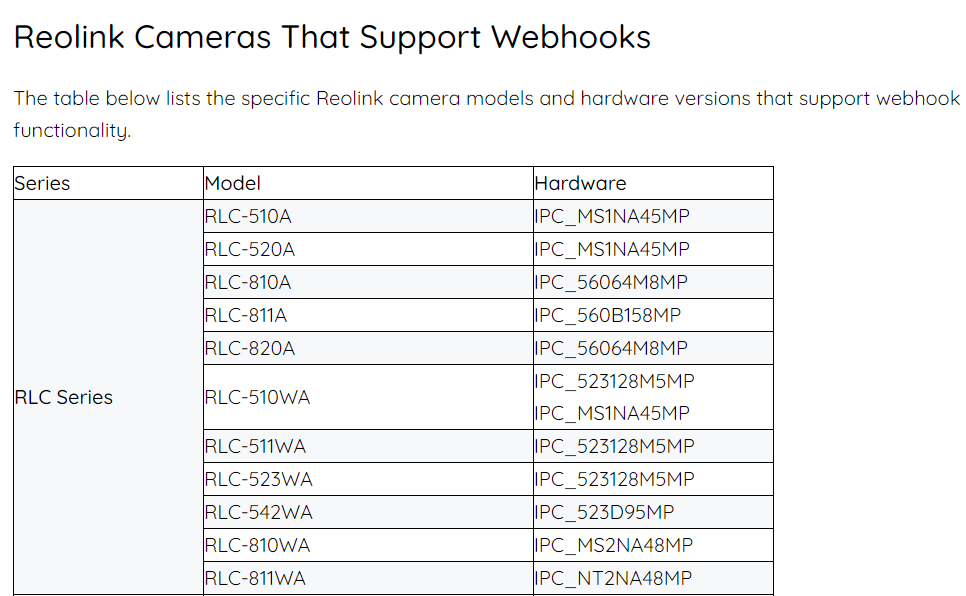

Sur mes 811A il y a une fonction webhook (dépendant de la révision hardware), sur la tienne aussi semble-t-il :
https://support.reolink.com/articles/46238508855193-Overview-of-Webhook-in-Reolink-Cameras/
Cela permet de faire, suite à une détection, une requête HTTP sur un Raspi par exemple et probablement aussi sur ce genre de boitier très complet en terme de fonctionnalités :
