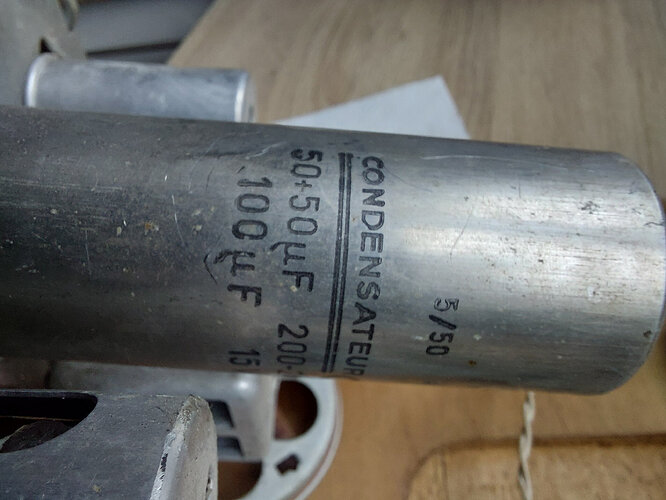

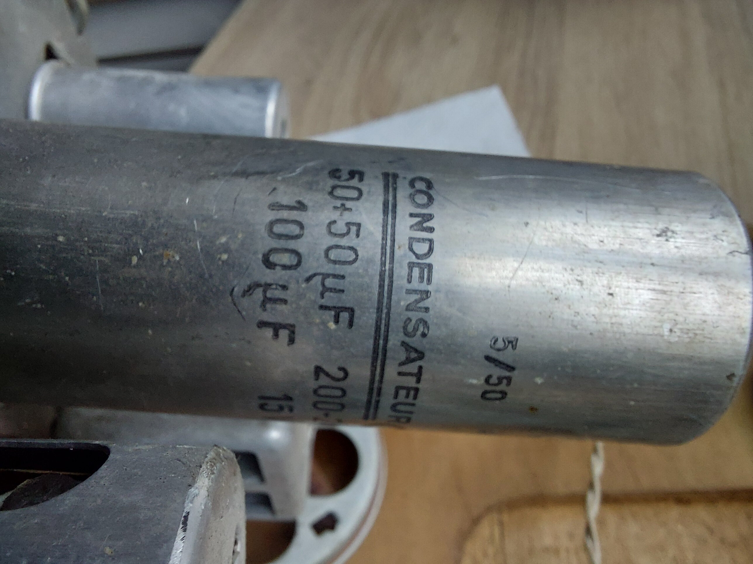

J’ai ce condo qui est composé de 2 50 μF & d’un 100 μF sous 15v.
Sur mon precedent philips le condo de 100 μF etait à part.
La j’ai en sortie de ce condo 2 fils rouges dont l un est coupé à ras & un fil noir.
Sur la bague du condo, isolé du chassis j’ai 2 fis.
Pourquoi ce fil rouge coupé à ras ?
Le fil noir correspond à quoi ?
la capa doit etre morte et a du etre remplacée

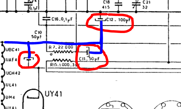

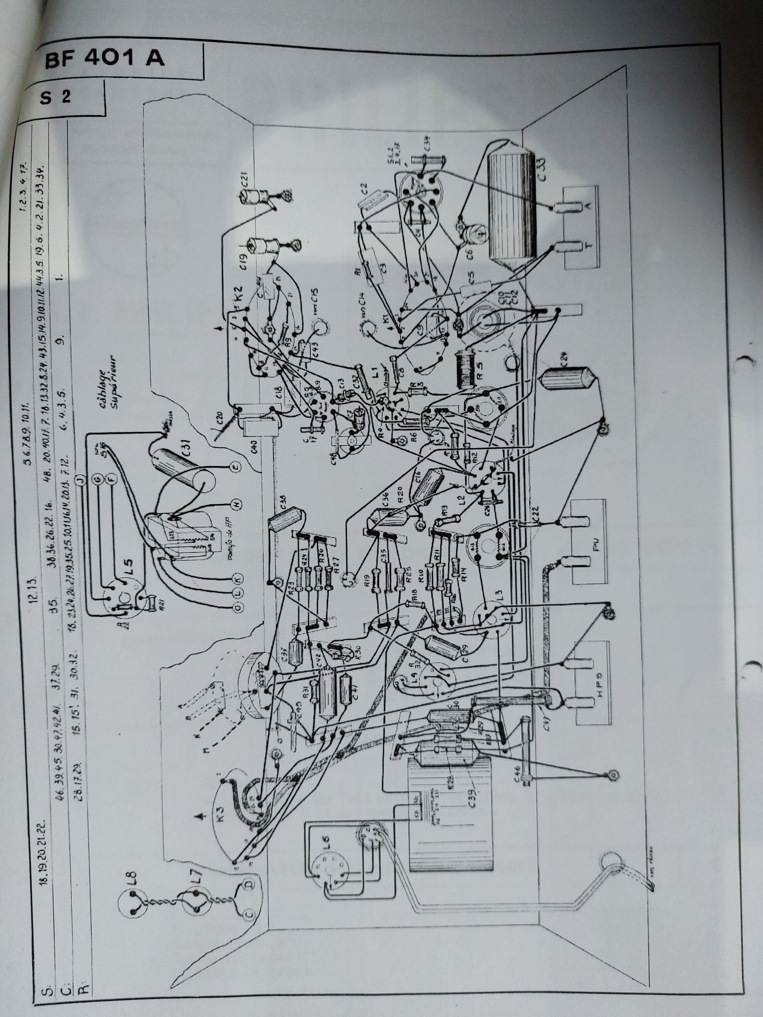

avec le schema tu doit pouvoir te reperer
Je ne vois aucun condo rajouté, c’est conforme au dessin de la doc.
il doit y en avoir un si non cela va ronfler
Il ronfle !
remplace les 3 chimiques et le condensateur de liaison grille

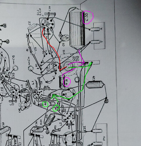

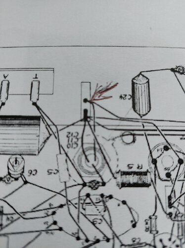

Oui mais le fil coupé etait branché ou ???
Sur le dessin il a l’air branché sur cette cnx
Sur le dessin du cablage j’ai 2 cnx, sur mon poste j’en ai qu’une.
suit les fils et regarde a quoi sont connectées les capas avec le schema cela te permettra de les identifier
commence par la connexion rouge
Il vaudrait mieux partir du schéma de l’électronique.
Tu détecteras vite les condensateurs électrochimiques peu nombreux et coûteux .
Les schémas d’implantation chez Philips sont traditionnellement touffus et pas évidents.
Trop tard je suis grille

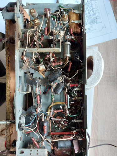

J’ai touvé le condo qui a été changé, il etait à l’opposé de celui d’origine !

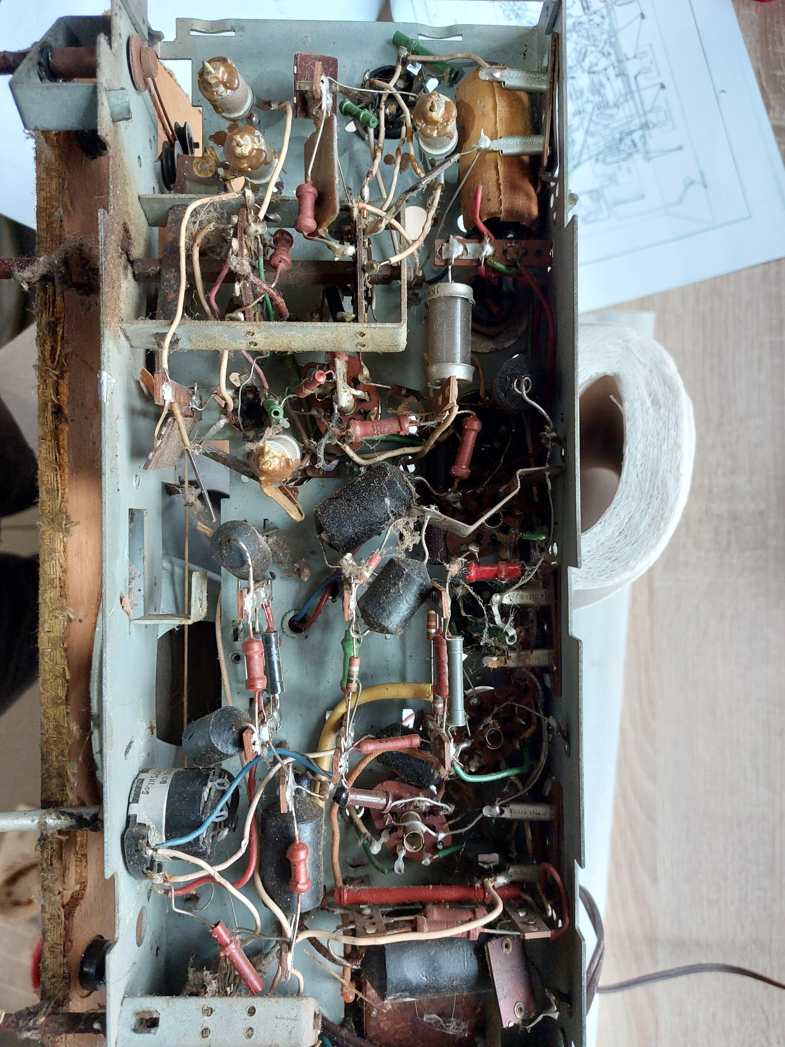

J’ai changé les 3 condos chimique + celui de liaison
Il chante ! Le son n’est pas terrible, il y a des faux contacts dans le selecteur de tonalité
La suite …demain !

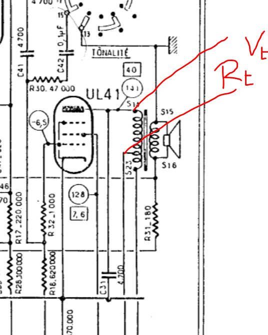

voir l’etat de la finale BF peut etre un peu pompée
mesurer son courant anode
verifier les tensions par rapport au schema
Va
Vg1
Vg2
mesurer Vt sur le transfo de sortie
arreter le poste
mesurer Rt
calculer Ia = Vt/Rt
attention de ne pas se tromper ; le primaire a 3 bornes
reperer celle qui va sur l’anode et celle qui va a la HT
Ce matin j’ai continué à changer qq condo de 100nF, 10 nF,4,7nF
Maintenant le son est bon !
il serai bon que tu regarde sur le schema quels sont les condensateurs que tu as changes et de comprendre pour quoi cela a amélioré le son
s’il faut je t’expliquerai
c’est comme cela que l’on progresse en depannage
J’ai remplacé suivant ce qui me restait en stock:
C16 0,1 μF
C29 10 nF
C30 4,7 nF
C37 10nF
C39 222000 pf j’ai mis 2 condos en // de 100 nF
C41 4,7 nF
C42 0,1 μF
Les valeurs mentionnées dans la docs, que ce soit Philips ou radiola sont fausses, toute exprimés en pF.
Ex C16 0,1 pF
C10/c11 condos de filtrage 50 pF …
Reste plus qu’a mettre le nouveau tissus commandé chez Ali & remplacer les 2 lampes 19v 100 mA, j’en ai trouvé en Allemagne de 18v sous 100 mA qui devrait faire l’affaire.
Fabriquer un fond car manquant sur ce poste.

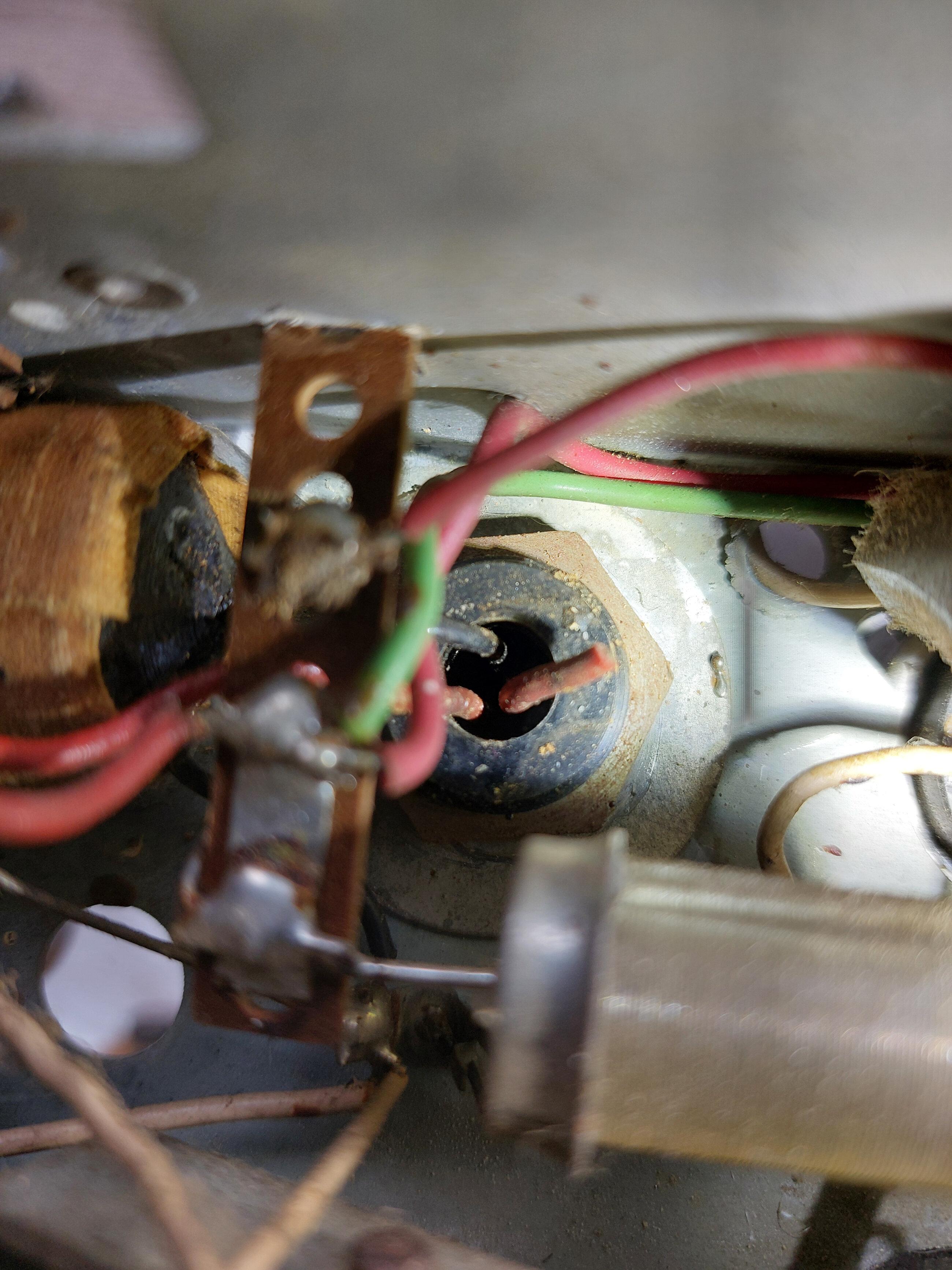

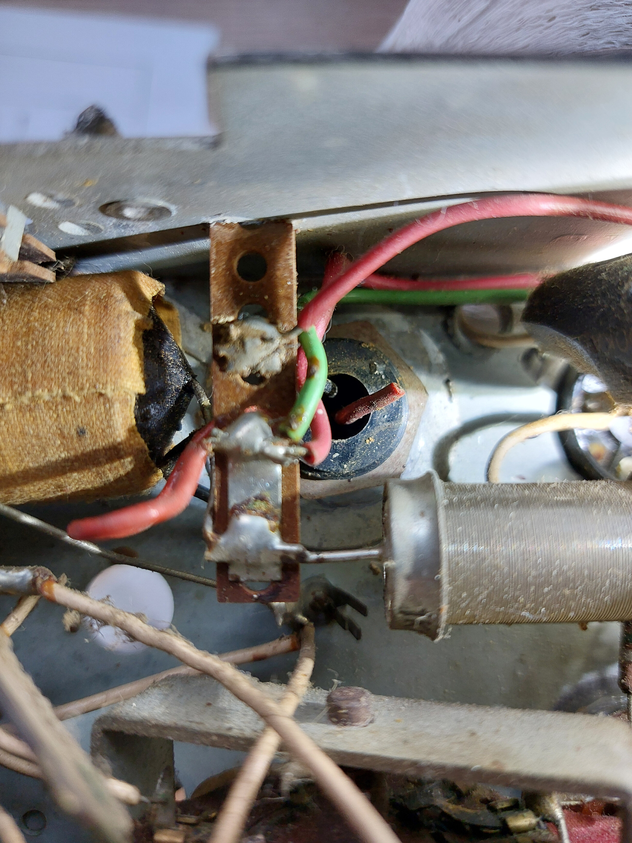

Pour les boutons j’ai reussi à devisser une bague 6 pans.
Je laisse les autres en place, je remettrai les boutons en dernier, etant donné que c’est un 6 pans ça ne pose pas de problème pour le fonctionnement.
Par contre l’oeil magique s’allume à peine.
il est pompé , il faut en trouver un neuf
